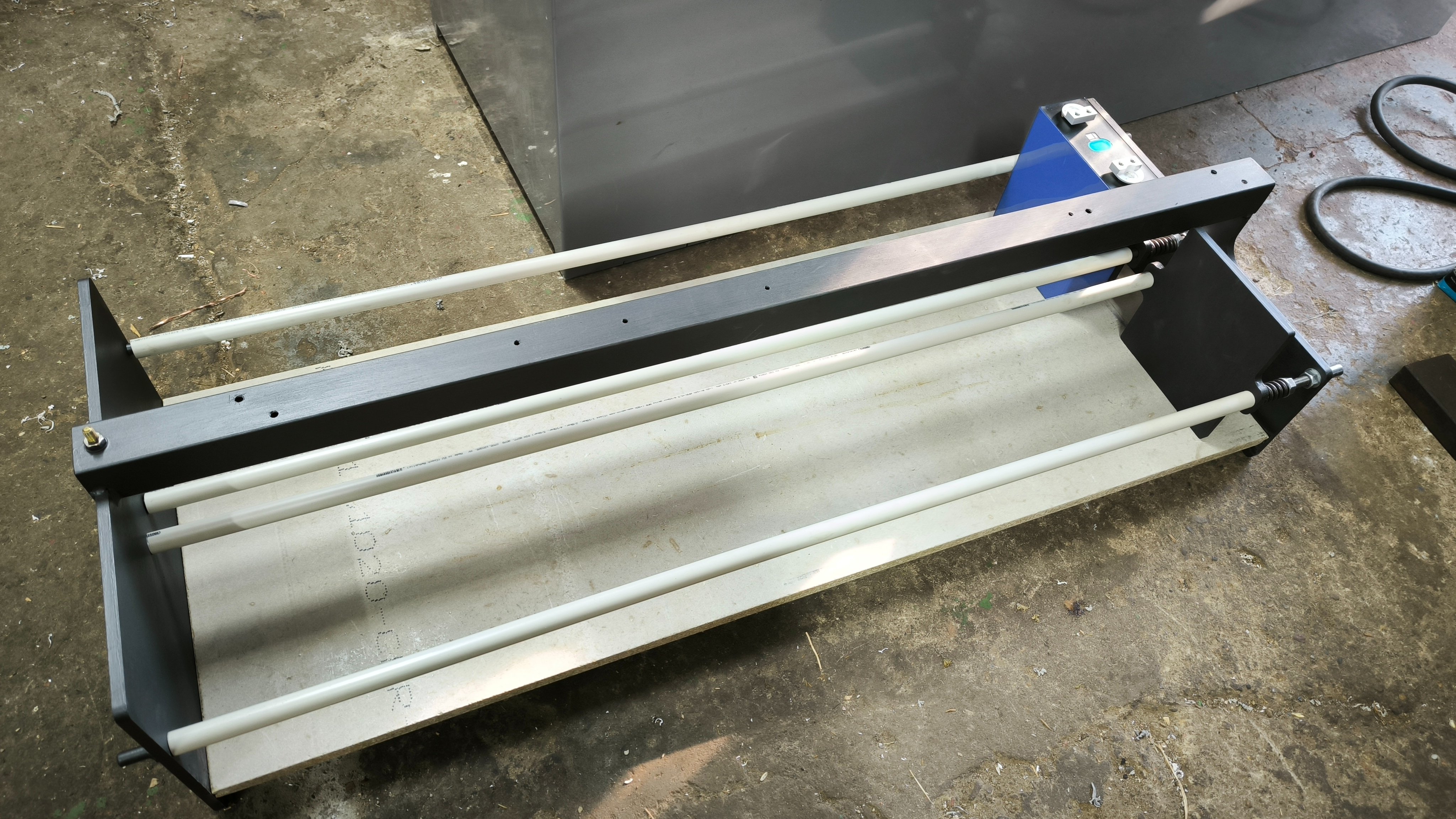

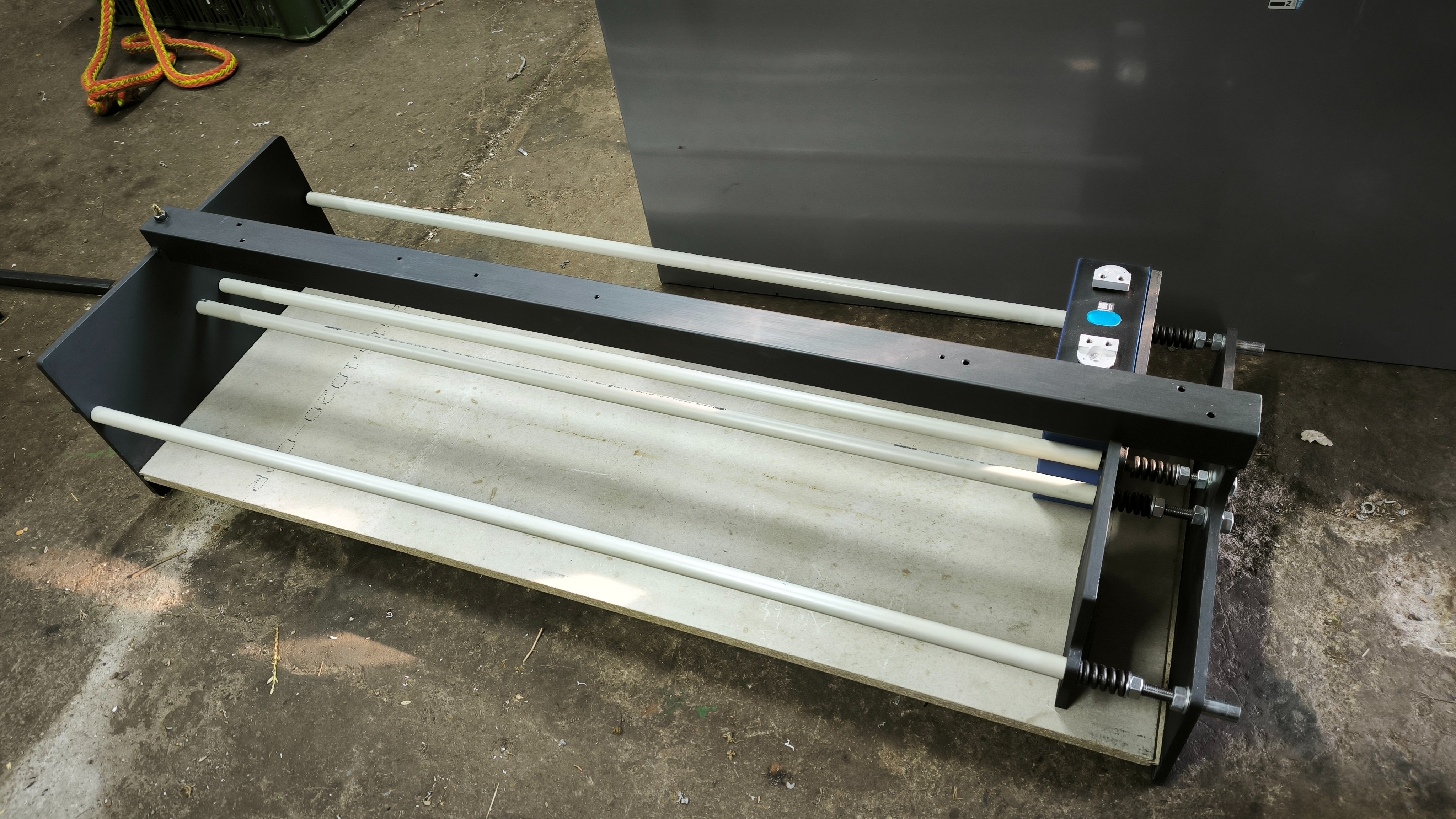

Tak nakonec jsem místo měchu dal pružiny.
Nevím jestli jsem ten fundament nepřehnal
mám to z desítky

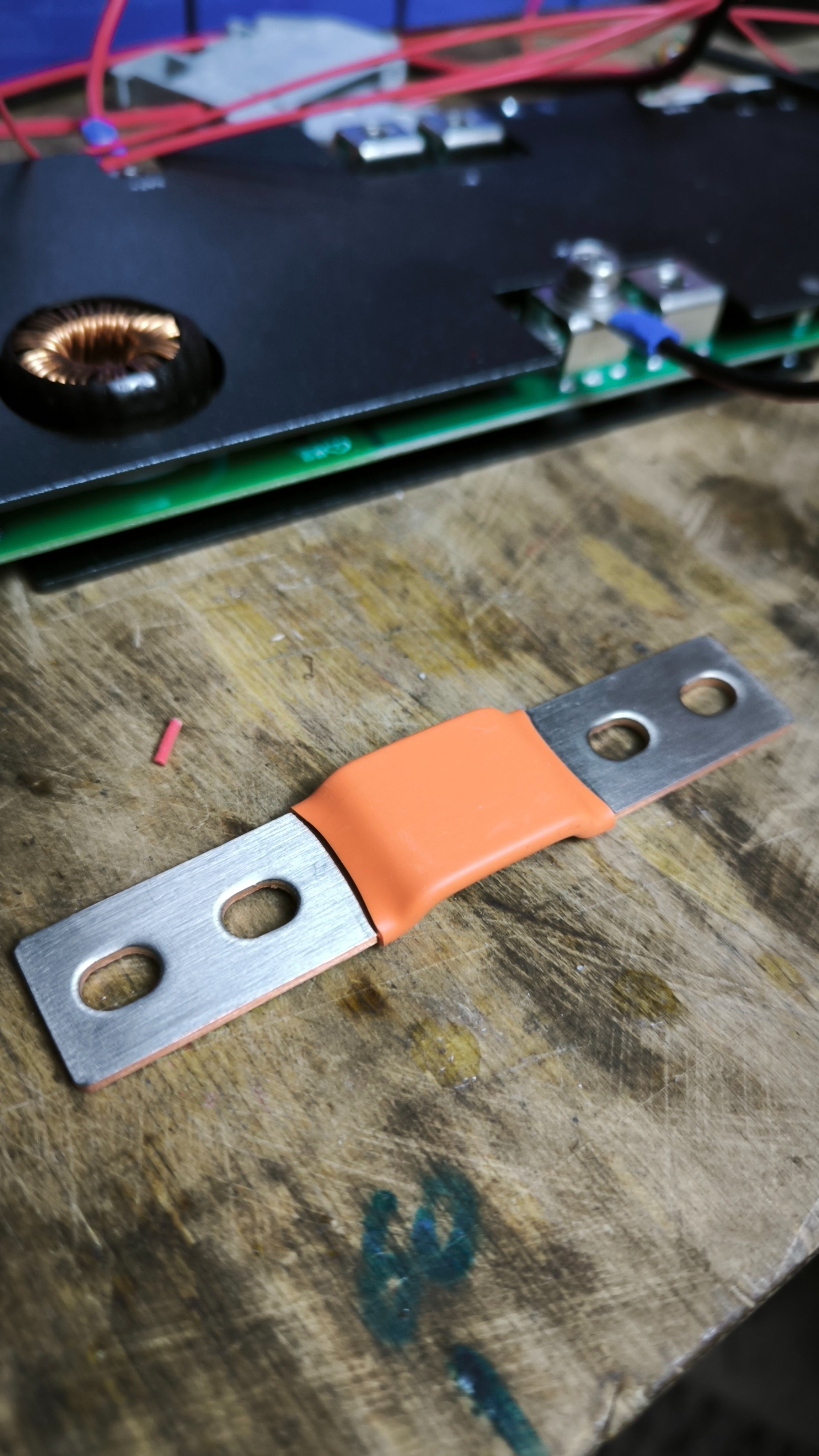

Propojky článku jsou pružné, součást dodávky z NKONu.

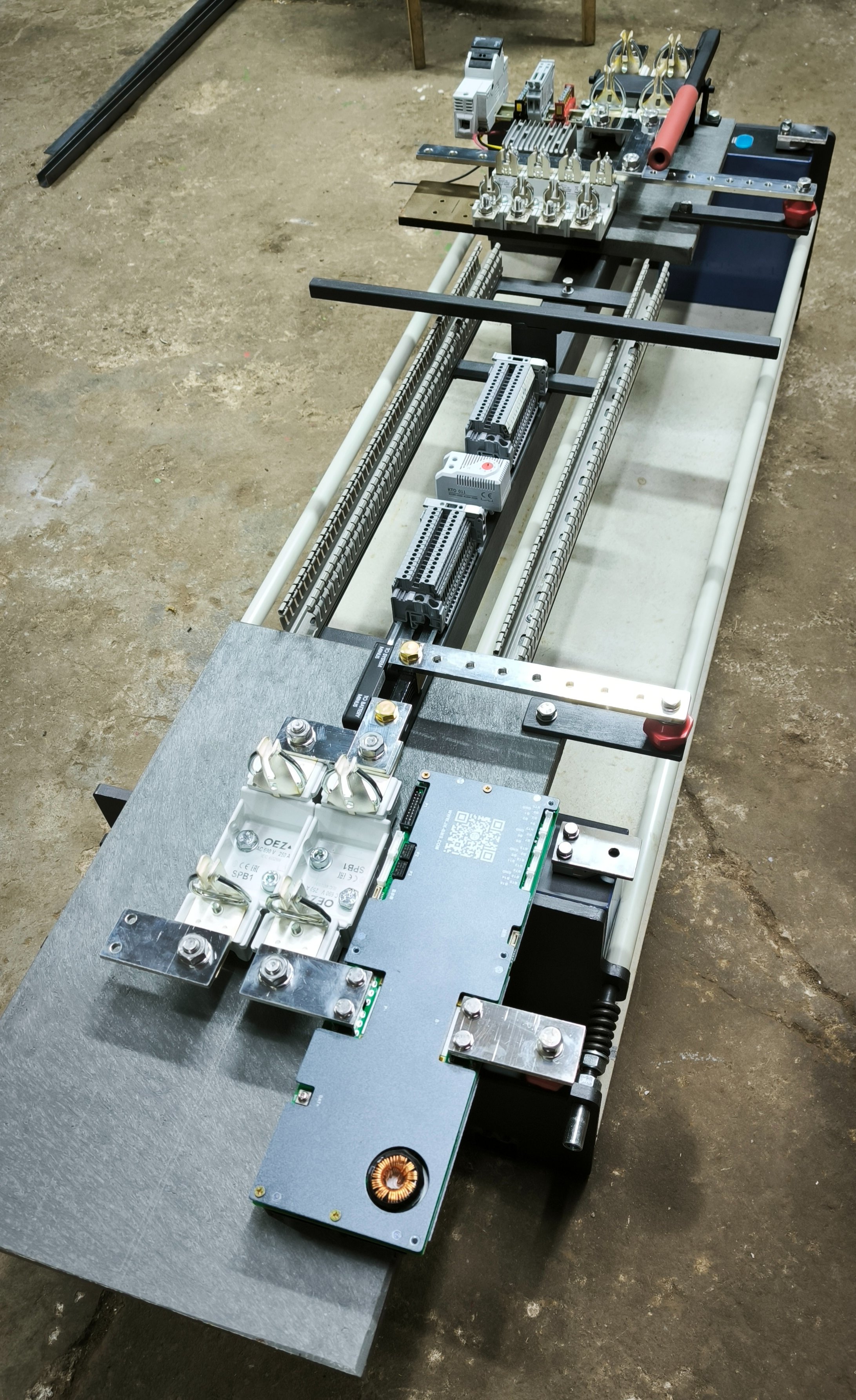

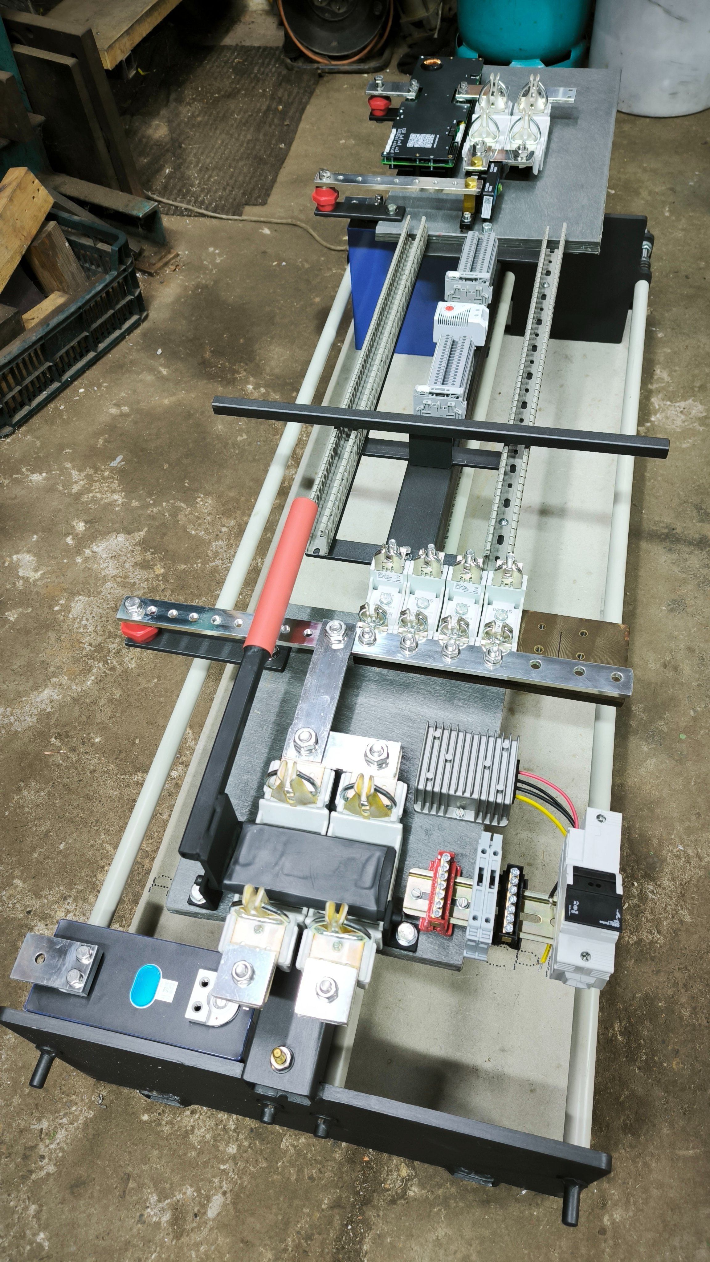

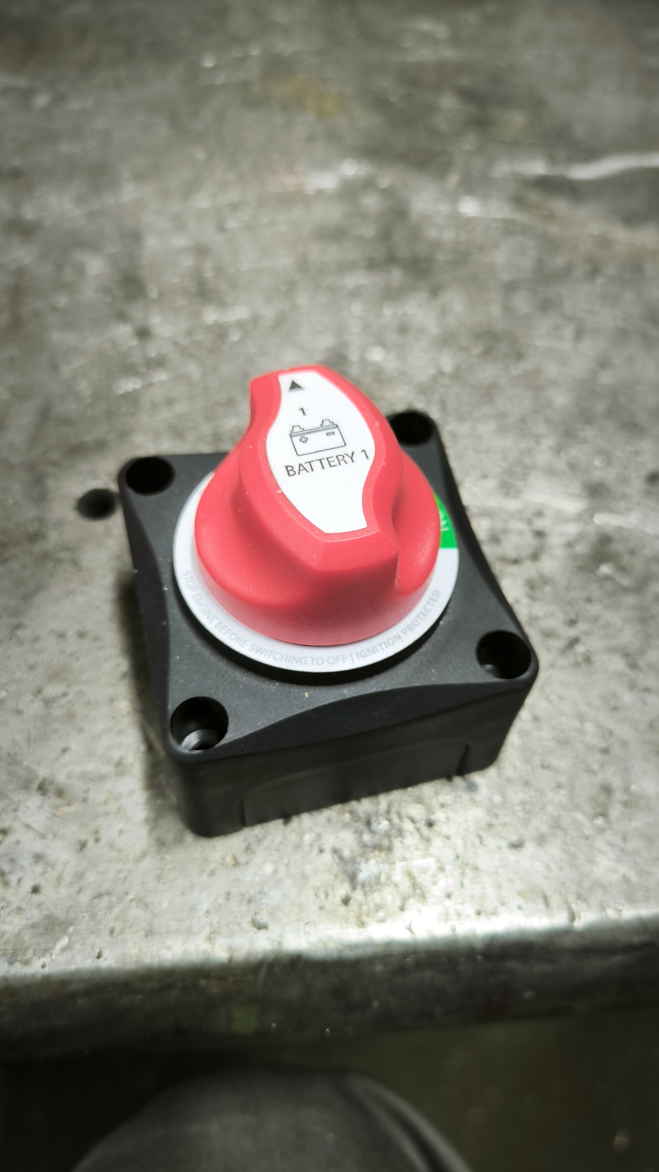

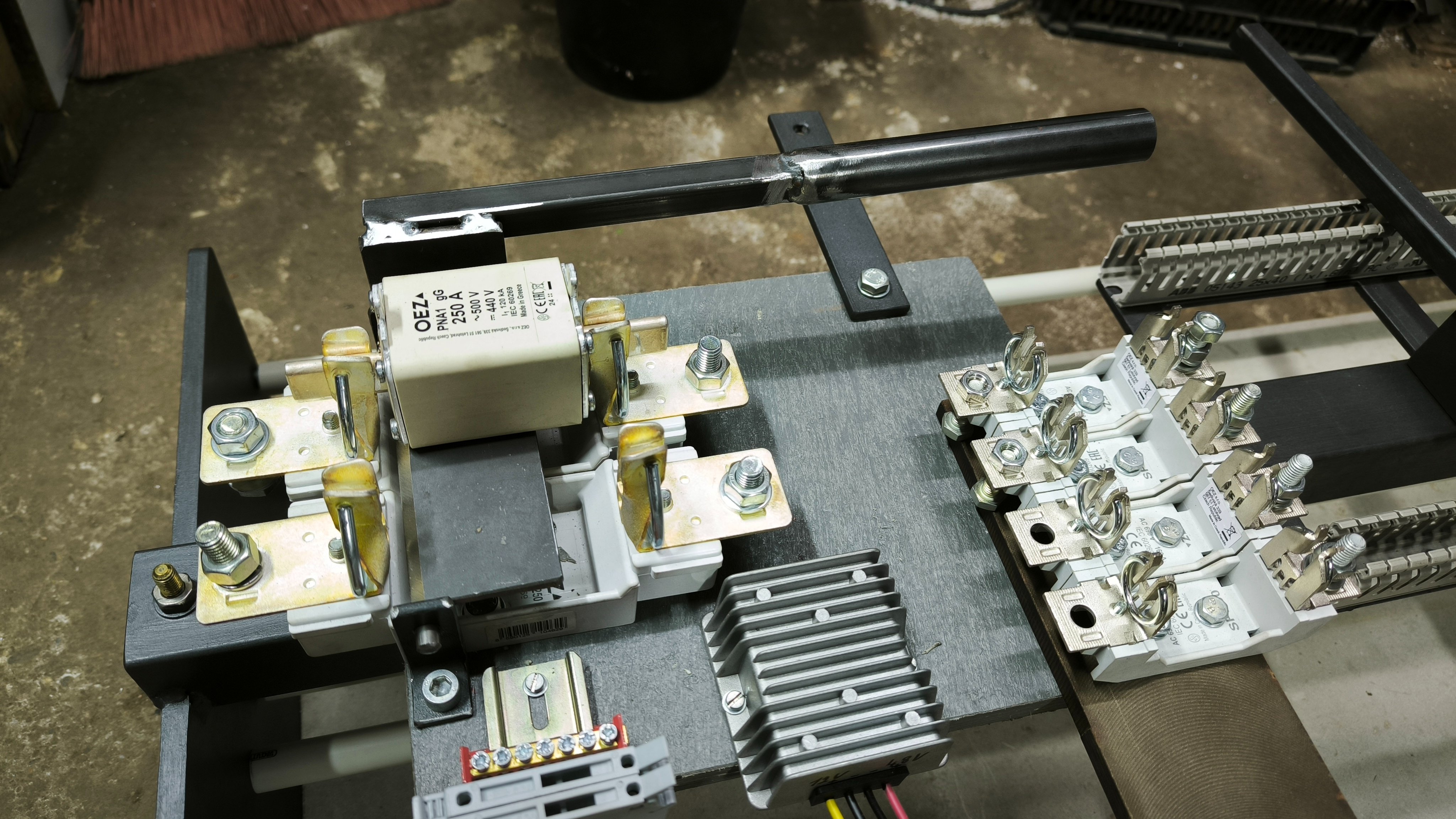

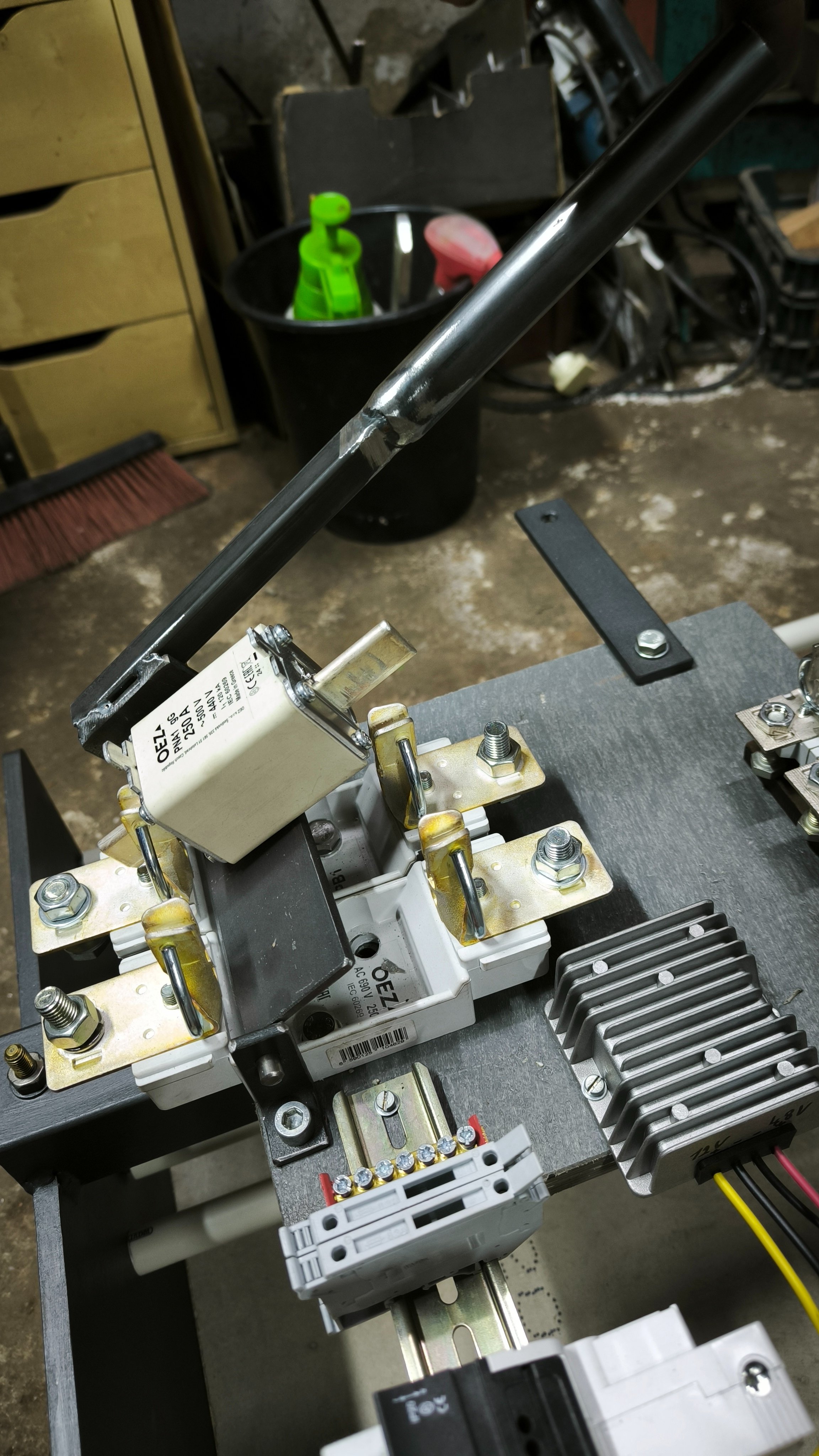

Jelikož tady zazněly názory že otočný vypínač je slabý článek, že někdy vyhoří, tak ho tam nedám a udělal jsem krizový odpínač

potáhni to železo alespon smrstovackou... tak 2 vtstvy radeji... jak podpojistkama, tak madlo. Jinak dobrý

A nebylo jednodussi, rychlejsi a levnejsi tam proste nechat zehlicku?

Smršťovačka je v plánu a žehlička se nevejde, nešlo by zavřít víko lednice

To bude vevnitř?

Jj a proč ne

Tak to máš snad pro nouzové odpojení, jinak je ta páka naprosto k ničemu.
A jestli to budeš potřebovat nouzově odpojit, tak nejspíš v momentě, kdy bude hrozit požár nebo to už bude čoudit. A v ten okamžik je totální krávovina něco otvírat, protože se k tomu dostane najednou spousta kyslíku a tudíž to začne hořet násobně víc. Takže ti to akorát tak vyšlehne do xichtu. Copak jsi nebyl nikdy na školení PO? Že se nemají otvírat dveře od místnosti, kde hoří? A co to udělá, když ty dveře otevřeš?
Tj. jestli to opravdu bude vevnitř zavřené, tak to zase dej do háje, jako cvičení ve svařování a obrábění kovů ok, ale funkčně naprosto k ničemu.

No bude to tak, když to začne plynovat, tak kouřové čidlo uvnitř shodí stringy, MPPT a měniče a otevře víko lednice, aby plyny mohli unikat do volného prostoru venku a když budou mít články víc jak 50st. tak už to vlastně bude odpojené od BMS
