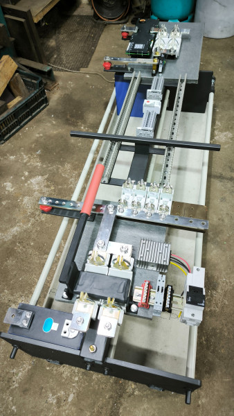

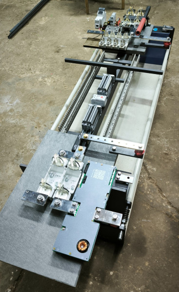

Tak nakonec jsem místo měchu dal pružiny.
Nevím jestli jsem ten fundament nepřehnal
😄😄 mám to z desítky

No sláva, a odpadlo komplikované dofukování úniků v měchu 😉
Jinak pěkná práce, akorát si teda mákneš, až tohle bude plný článků, to mě by ruplo v zádech 😂
PS1: Možná jen malý detail, jak se ty články budou nafukovat, tak se pružiny budou smačkávat,
jenomže propojky terminálů ne...teda pokud tam nebude licna.
Tedy doporučuju třeba jednou za rok (v zimní odstávce) povolit všechny terminály,
aby si našly novou polohu bez pnutí a nezapomenout zpátky dotáhnout.
Terminály by měly být nezatížené, může dojít k netěsnostem nebo nedej bože i k utržení.

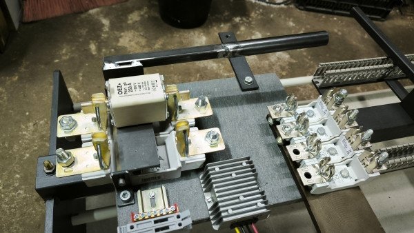

Jelikož tady zazněly názory že otočný vypínač je slabý článek, že někdy vyhoří, tak ho tam nedám a udělal jsem krizový odpínač 😄
1. Jih 300Wp, J-Z otočný 300Wp, 12V Carspa 1500W, 2x MPPT Victron 100/20, Lifepo4 105+135Ah :)
2. JZ 8 kWp sklon 15st.solárni přístřešek stř. krytina 18x JA Solar Bifacial , 2x Multiplus 5000, 2x MPPT Victron 150/85, vyhřívaný bat.box 16x Lifepo4 LF304Ah JKBMS 200A V15, Cerbo GX, SmartShunt 300A :D

potáhni to železo alespon smrstovackou... tak 2 vtstvy radeji... jak podpojistkama, tak madlo. Jinak dobrý :)

A nebylo jednodussi, rychlejsi a levnejsi tam proste nechat zehlicku?

Smršťovačka je v plánu a žehlička se nevejde, nešlo by zavřít víko lednice 🙂

Tak to máš snad pro nouzové odpojení, jinak je ta páka naprosto k ničemu.
A jestli to budeš potřebovat nouzově odpojit, tak nejspíš v momentě, kdy bude hrozit požár nebo to už bude čoudit. A v ten okamžik je totální krávovina něco otvírat, protože se k tomu dostane najednou spousta kyslíku a tudíž to začne hořet násobně víc. Takže ti to akorát tak vyšlehne do xichtu. Copak jsi nebyl nikdy na školení PO? Že se nemají otvírat dveře od místnosti, kde hoří? A co to udělá, když ty dveře otevřeš?
Tj. jestli to opravdu bude vevnitř zavřené, tak to zase dej do háje, jako cvičení ve svařování a obrábění kovů ok, ale funkčně naprosto k ničemu.

No bude to tak, když to začne plynovat, tak kouřové čidlo uvnitř shodí stringy, MPPT a měniče a otevře víko lednice, aby plyny mohli unikat do volného prostoru venku a když budou mít články víc jak 50st. tak už to vlastně bude odpojené od BMS
