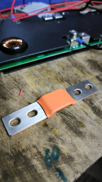

Já mám prodložení kabelů 0,5mm2, balanční proud je ale do 0,25A, takže skoro nic.leoshavla píše: stř zář 17, 2025 10:25 amBude vhodný kabel AWG 22 silikon na prodloužení balančních kabelů? Nebo jaký používáte. Pojistky asi dávat nebudu.
Díky
Taky tam mám trubičkové pojistky 2A, ale asi je vyhodím, protože ten přechodovej odpor mi to zkresuje tak, že v BMS na jednotkymV tomu nemůžu věřit,
ale do +/- 10mV to tak nějak jede...každej spoj navíc je na pendrek, i když mám baterku v suchu a vytápěnou.
Možná tak autopojistku, ale klasický poniklovaný držák trubičkovek zapájený do DPS se neosvědčil :-/

Propojky článku jsou pružné, součást dodávky z NKONu.

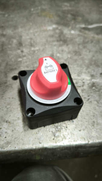

Jelikož tady zazněly názory že otočný vypínač je slabý článek, že někdy vyhoří, tak ho tam nedám a udělal jsem krizový odpínač

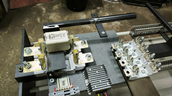

potáhni to železo alespon smrstovackou... tak 2 vtstvy radeji... jak podpojistkama, tak madlo. Jinak dobrý

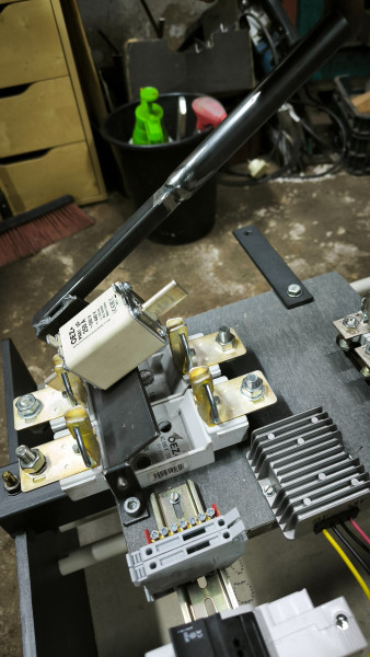

A nebylo jednodussi, rychlejsi a levnejsi tam proste nechat zehlicku?
leoshavla
- Příspěvky: 377
- Reputace: 61
Re: Komprese baterie pomocí vzduchového měchu
Smršťovačka je v plánu a žehlička se nevejde, nešlo by zavřít víko lednice
- Příspěvky: 6713
- Reputace: 925
To bude vevnitř?
leoshavla
- Příspěvky: 377
- Reputace: 61
Jj a proč ne
- Příspěvky: 6713
- Reputace: 925
Tak to máš snad pro nouzové odpojení, jinak je ta páka naprosto k ničemu.
A jestli to budeš potřebovat nouzově odpojit, tak nejspíš v momentě, kdy bude hrozit požár nebo to už bude čoudit. A v ten okamžik je totální krávovina něco otvírat, protože se k tomu dostane najednou spousta kyslíku a tudíž to začne hořet násobně víc. Takže ti to akorát tak vyšlehne do xichtu. Copak jsi nebyl nikdy na školení PO? Že se nemají otvírat dveře od místnosti, kde hoří? A co to udělá, když ty dveře otevřeš?
Tj. jestli to opravdu bude vevnitř zavřené, tak to zase dej do háje, jako cvičení ve svařování a obrábění kovů ok, ale funkčně naprosto k ničemu.
leoshavla
- Příspěvky: 377
- Reputace: 61
No bude to tak, když to začne plynovat, tak kouřové čidlo uvnitř shodí stringy, MPPT a měniče a otevře víko lednice, aby plyny mohli unikat do volného prostoru venku a když budou mít články víc jak 50st. tak už to vlastně bude odpojené od BMS
