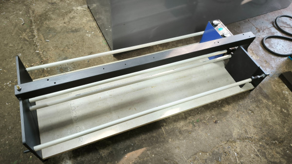

Tak nakonec jsem místo měchu dal pružiny.
Nevím jestli jsem ten fundament nepřehnal
mám to z desítky
thomas.007
- Příspěvky: 378
- Reputace: 60
Re: Komprese baterie pomocí vzduchového měchu
No sláva, a odpadlo komplikované dofukování úniků v měchu
Jinak pěkná práce, akorát si teda mákneš, až tohle bude plný článků, to mě by ruplo v zádech
PS1: Možná jen malý detail, jak se ty články budou nafukovat, tak se pružiny budou smačkávat,
jenomže propojky terminálů ne...teda pokud tam nebude licna.
Tedy doporučuju třeba jednou za rok (v zimní odstávce) povolit všechny terminály,
aby si našly novou polohu bez pnutí a nezapomenout zpátky dotáhnout.
Terminály by měly být nezatížené, může dojít k netěsnostem nebo nedej bože i k utržení.
PS2: Obecně by mě zajímalo jak dopadnou bloky stažené jen závitovka (třeba u mě) a u Vás kolegové co máte pružiny?
Výrobci LFP doporučují pevné stažení s tím, že jak budou články bobtnat, tak tlak na články roste a pak skončí jejich životní cyklus,
protože dle návodu výrobci s narůstajícím tlakem v článcích počítají.
V autech je to podobné, je tam hliníkový blok, který je zalitý, tedy docela tuhej kvádr.
Pokud jsou ale pružiny, tak ta síla bude +/- stejná, ale jaký to bude mít vliv na články, si asi povíme za 10+ let
Třeba se to osvědčí a na novou sadu hodím taky pružiny

leoshavla
- Příspěvky: 279
- Reputace: 42
Propojky článku jsou pružné, součást dodávky z NKONu.
leoshavla
- Příspěvky: 279
- Reputace: 42
Jelikož tady zazněly názory že otočný vypínač je slabý článek, že někdy vyhoří, tak ho tam nedám a udělal jsem krizový odpínač
Matess
- Příspěvky: 2035
- Reputace: 205
- Lokalita: Šumperk
- Bydliště: Šumperk
potáhni to železo alespon smrstovackou... tak 2 vtstvy radeji... jak podpojistkama, tak madlo. Jinak dobrý
- Příspěvky: 6439
- Reputace: 880
A nebylo jednodussi, rychlejsi a levnejsi tam proste nechat zehlicku?
leoshavla
- Příspěvky: 279
- Reputace: 42
Smršťovačka je v plánu a žehlička se nevejde, nešlo by zavřít víko lednice
- Příspěvky: 6439
- Reputace: 880
To bude vevnitř?
leoshavla
- Příspěvky: 279
- Reputace: 42
Jj a proč ne
- Příspěvky: 6439
- Reputace: 880
Tak to máš snad pro nouzové odpojení, jinak je ta páka naprosto k ničemu.
A jestli to budeš potřebovat nouzově odpojit, tak nejspíš v momentě, kdy bude hrozit požár nebo to už bude čoudit. A v ten okamžik je totální krávovina něco otvírat, protože se k tomu dostane najednou spousta kyslíku a tudíž to začne hořet násobně víc. Takže ti to akorát tak vyšlehne do xichtu. Copak jsi nebyl nikdy na školení PO? Že se nemají otvírat dveře od místnosti, kde hoří? A co to udělá, když ty dveře otevřeš?
Tj. jestli to opravdu bude vevnitř zavřené, tak to zase dej do háje, jako cvičení ve svařování a obrábění kovů ok, ale funkčně naprosto k ničemu.
leoshavla
- Příspěvky: 279
- Reputace: 42
No bude to tak, když to začne plynovat, tak kouřové čidlo uvnitř shodí stringy, MPPT a měniče a otevře víko lednice, aby plyny mohli unikat do volného prostoru venku a když budou mít články víc jak 50st. tak už to vlastně bude odpojené od BMS
