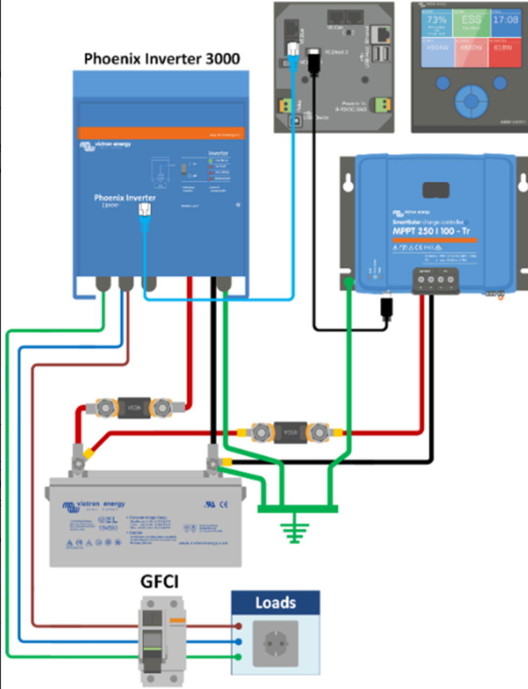

Radar píše: stř led 28, 2026 12:20 pm
A kdo říkal, že se má minus pól baterie propojovat s jejím uzemněným obalem?
Hledej VICTRON GROUNDING, včera sem to sem dával.
Má se minus pól uzemnit a má se case baterky uzemnit (DIY boxy na to mají obvykle připravený už i šroubek a značku).
To není totéž jako spojit MINUS na uzemněný obal baterie.
Obrázek je od Victron....
Uzemnění záporného pólu baterie - Stránka 3 _ Fórum MyPower.CZ — Mozilla Firefox.png
Vidím obrázek který nemá grid a řešení s PEN nebo po rozdělení přívodů z DS vč PE. Je to ostrovní měnič s ostrovním řešení, ne multiplus s napojení a pospojováním dalších zemnících a ochranných prvků.
Vidím zemnící bod vedle baterie, tím chápu, že tyč je nepatrný kousek od pospojování. Nevidím zbytek. To je třeba po nějaké elektifikaci chaty která neměla dosud přípojku a ani žádné rozvody a tp. Proč sem dávat takový obrázek který nic neříká a není adekvátni dnešní situaci solárníka?
Oproti tomu Victron několikrát sděluje, že uzemnění a další věci okolo propojování a ochran se řídí podle podmínek který v podstatě jsou pravidlem u každého státu jinak, neříká že to tak má být nebo může být v ČR. Tak proč sem nedat řešení co něco řeší? Nějaké lokální schválené a vyhovující pro revizi na území ČEZ nebo EON distribuce, ... schéma s minus polem spojený průběžně až s přívodním a třeba rozděleným PEN vodičem, tyčí nebo pospojení se základama atp.
Minus baterie uzemnit prostě nevím.
Klidně, ikdyž mi to někdo vysvětlí já ho na mým minus 24V systému prostě nebudu řešit a spojovat se zemí prvak je baterie pod křidlicí nad podkroví takže dost daleko od nějaké ochrany proti blesku. A chci jít z několika důvodů na 12V systém protože ty megawathodiny ročně mi budou klesat kvůli tomu že už nebudu mít takové energetické nároky a protože je už ani nebudu výhledově elektřinu potřebovat jako dosud a chci rychlý přechod na kola a mobilní systém při úprku před válečnou frontou. Což je 12V systém ideal.

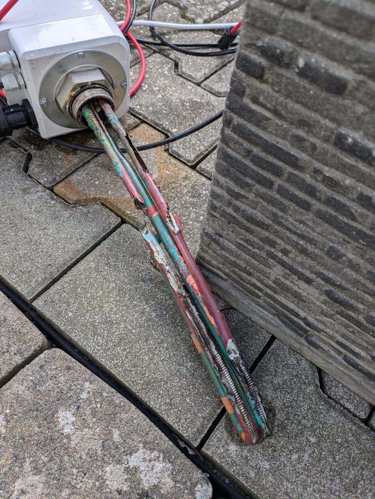

Tak mám nové dilema po upozornění od JitkyE, díky Jirko 👍
Když použiju mokré DC těleso a je uzeměn mínus pól, tak se to těleso časem rozpadne nějakým chemickým procesem.
Tak asi zase to uzemnění odpojím, když mám oba póly jištěný nožovkou i když to Victron vyžaduje.

Já netuším, co se tam děje, ale něco se tam děje, při použití mokré spirály.
Spirály DZD, které jsou ukostřené s tím odporem na PE baráku a provozují se na DC jsou dlouhodobě v pořádku.
Spirály neukostřené, nebo bez toho odporu - se na některých instalacích do roka zcela rozpadli nějakým chemickým procesem a sypou se jak perník - podobnou zkušenost mám od více lidí.
Mínus pól na kostře bojleru podle mě nemá co dělat vůbec.
Tohle se stalo do roka
Porovnání všech 4 stringů a nově i finálový celek s Victron a teploty vody bojlerů 1-3 a už i e-Transit :D :
Spirály v bazaru : Spirály 55V - Je tam i ten test;)

Nechal jsem si to vysvětlit uncí, PE konektor spirály se propojí s 10Ω odporem v jedné straně a s PE kovovou nádobou na straně druhé. A guma příruby má být jako izolační separace. Takže nesmí dojít ke zkratu příruby s uzemněnou nádobou. 6/4 závity nelze tedy oddělit když je smaltovaná z boku nádoby napřímo. Jakto má Dražice u NTTR. DC lze zapojit tedy jen na odizolovanou přírubu. A minerály které padají na spodní přírubu by se měly kontrolovat jestli netvoří zkrat nebo odpor pod 10Ω.

A tady další - taky cca rok provozu

Ochranu proti korozi by měla zajistit buď hořčíková anoda v nádrži (boileru), nebo třeba vytvoření správného potenciálu systémem correx s titanovou elektrodou - u jednoho boileru ho používám.
