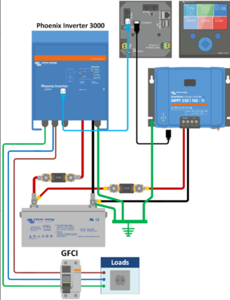

Uzemnění paráda..
A co ta druhá pojistka na minus pólu vedoucí "do nikam"...? + pól. jako takový je jištěný někde jinde mimo záběr?

To je příprava na druhou BMS a baterii.Radar píše: stř led 28, 2026 3:51 pmUzemnění paráda..

Vidím obrázek který nemá grid a řešení s PEN nebo po rozdělení přívodů z DS vč PE. Je to ostrovní měnič s ostrovním řešení, ne multiplus s napojení a pospojováním dalších zemnících a ochranných prvků.Radar píše: stř led 28, 2026 12:20 pmA kdo říkal, že se má minus pól baterie propojovat s jejím uzemněným obalem?
Hledej VICTRON GROUNDING, včera sem to sem dával.
Má se minus pól uzemnit a má se case baterky uzemnit (DIY boxy na to mají obvykle připravený už i šroubek a značku).
To není totéž jako spojit MINUS na uzemněný obal baterie.
Obrázek je od Victron....
Vidím zemnící bod vedle baterie, tím chápu, že tyč je nepatrný kousek od pospojování. Nevidím zbytek. To je třeba po nějaké elektifikaci chaty která neměla dosud přípojku a ani žádné rozvody a tp. Proč sem dávat takový obrázek který nic neříká a není adekvátni dnešní situaci solárníka?
Oproti tomu Victron několikrát sděluje, že uzemnění a další věci okolo propojování a ochran se řídí podle podmínek který v podstatě jsou pravidlem u každého státu jinak, neříká že to tak má být nebo může být v ČR. Tak proč sem nedat řešení co něco řeší? Nějaké lokální schválené a vyhovující pro revizi na území ČEZ nebo EON distribuce, ... schéma s minus polem spojený průběžně až s přívodním a třeba rozděleným PEN vodičem, tyčí nebo pospojení se základama atp.

Gupa: já myslím, že jsem zde odkaz na příslušné materiály Victron sdílel na tolikrát, aby to stačilo k tomu si je prostě otevřít a podívat se na to komplexně bez nesouvisejících dalších komentářů ... Postav si třeba 6V systém. Nikdo Ti nebrání.
