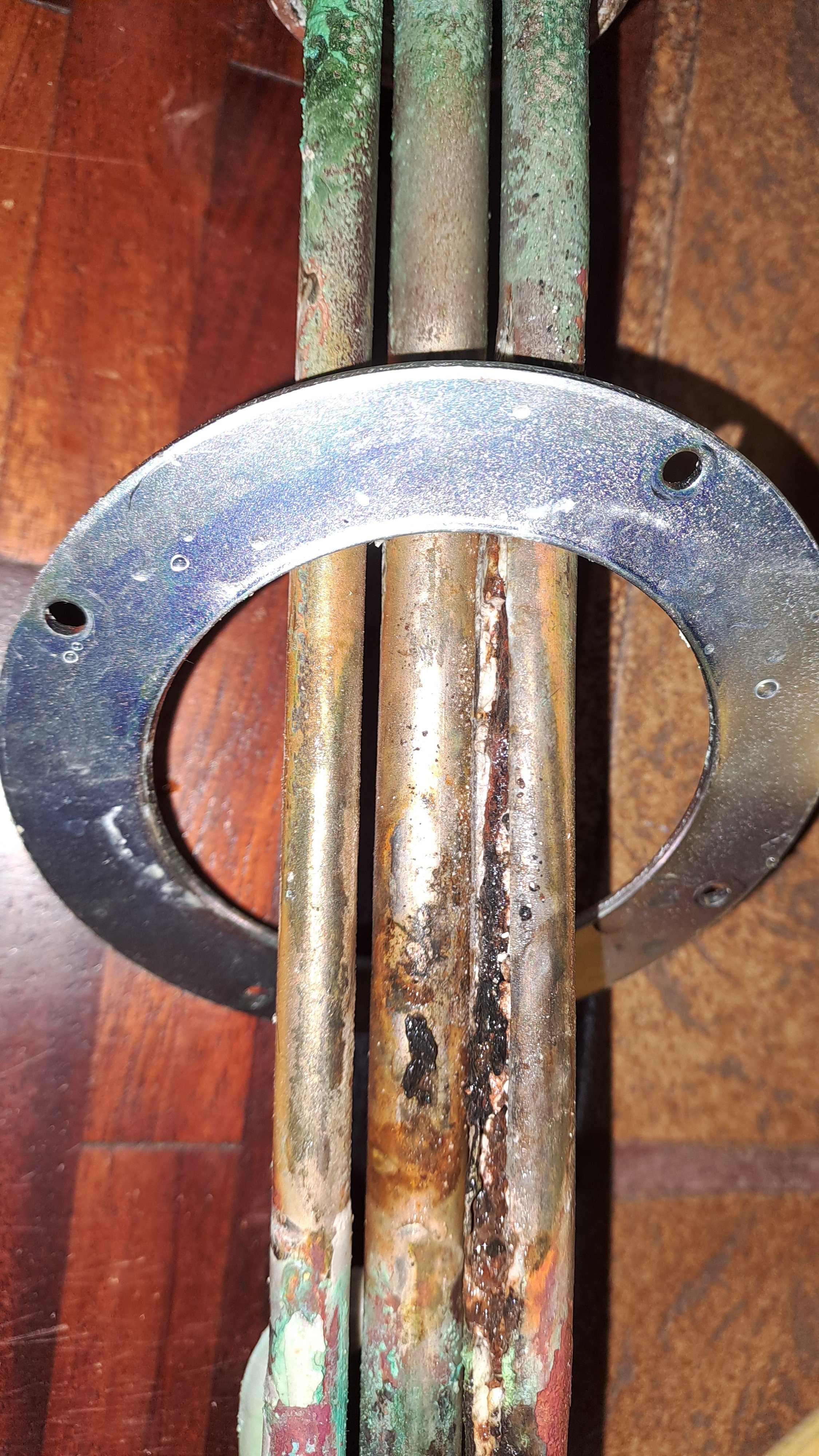

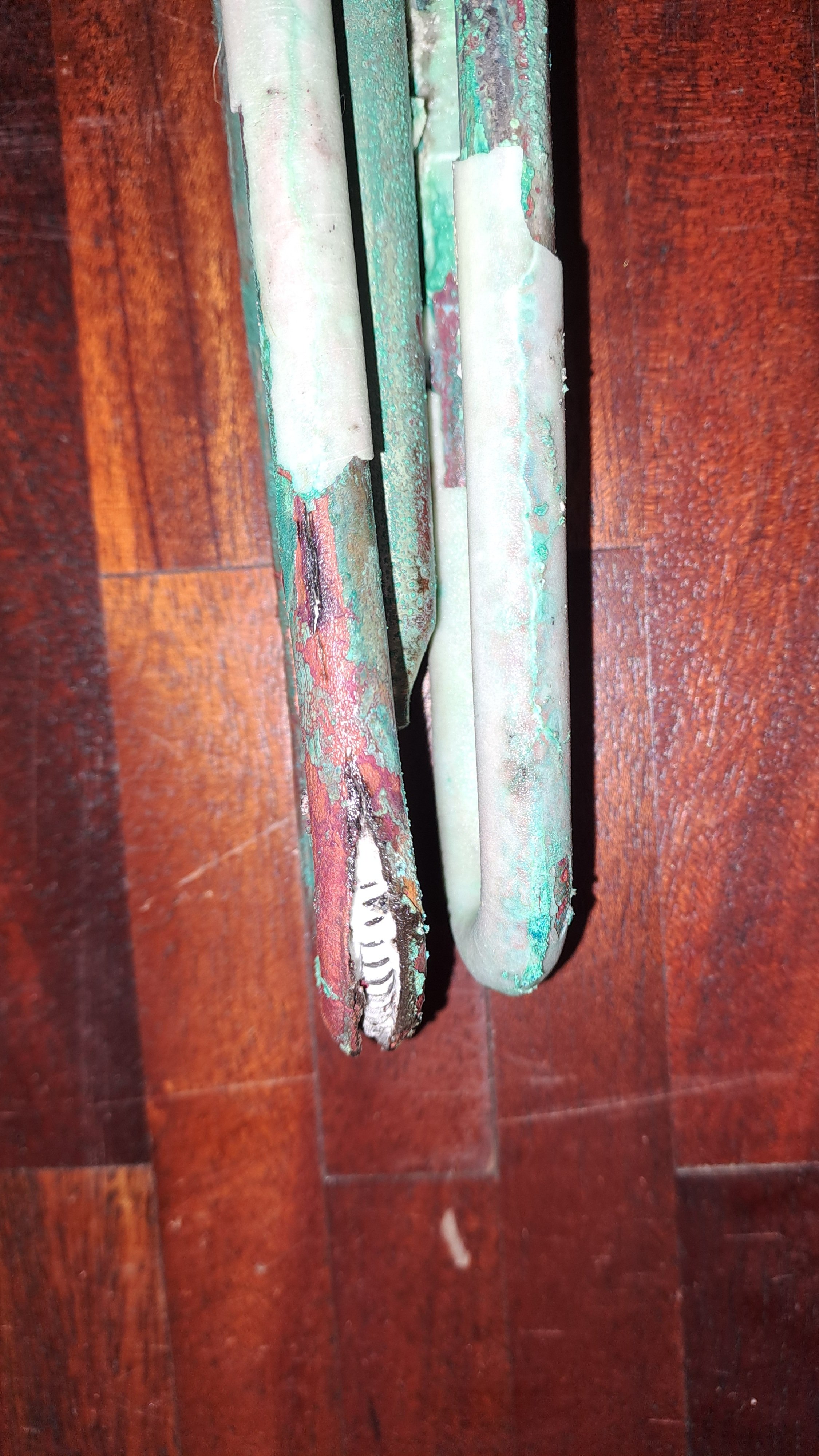

Já netuším, co se tam děje, ale něco se tam děje, při použití mokré spirály.
Spirály DZD, které jsou ukostřené s tím odporem na PE baráku a provozují se na DC jsou dlouhodobě v pořádku.
Spirály neukostřené, nebo bez toho odporu - se na některých instalacích do roka zcela rozpadli nějakým chemickým procesem a sypou se jak perník - podobnou zkušenost mám od více lidí.
Mínus pól na kostře bojleru podle mě nemá co dělat vůbec.
Tohle se stalo do roka

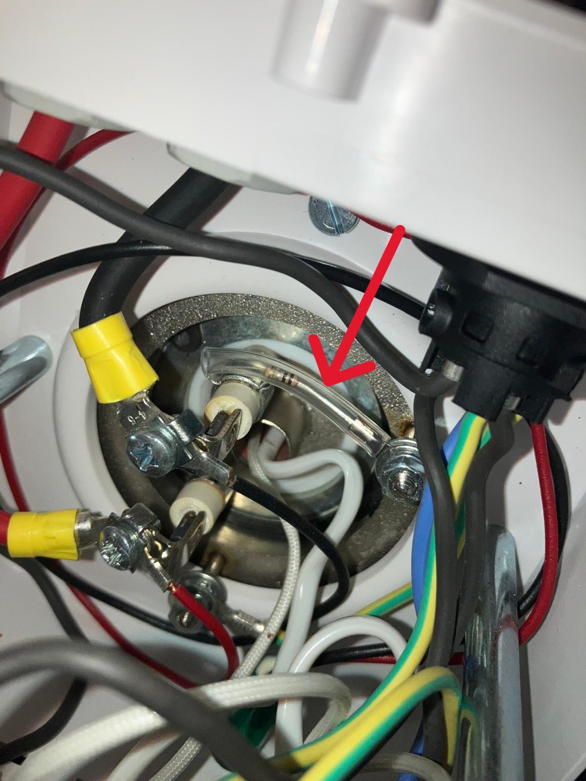

Nechal jsem si to vysvětlit uncí, PE konektor spirály se propojí s 10Ω odporem v jedné straně a s PE kovovou nádobou na straně druhé. A guma příruby má být jako izolační separace. Takže nesmí dojít ke zkratu příruby s uzemněnou nádobou. 6/4 závity nelze tedy oddělit když je smaltovaná z boku nádoby napřímo. Jakto má Dražice u NTTR. DC lze zapojit tedy jen na odizolovanou přírubu. A minerály které padají na spodní přírubu by se měly kontrolovat jestli netvoří zkrat nebo odpor pod 10Ω.
- Příspěvky: 2163
- Reputace: 298
Re: Uzemnění záporného pólu baterie
Takhle tam vypadá to uzemnění DC spirály - protože ji má DZD přes dvě gumy a uzemněná je dotykem do hlavice se závitem je pouze náhodou (při nepatrném vyosení ale ne dobře - tak to takhle propojují extra.
Ten odpor je vlastně propojení samotného povrchu spirály s nádrží (protože tam mají ty gumy) a následně s pospojením celého baráku.
Pokud je kovová celá, měla by být podle mě uzemněna podobně - celá na PE baráku - ale ne na záporný pól DC.

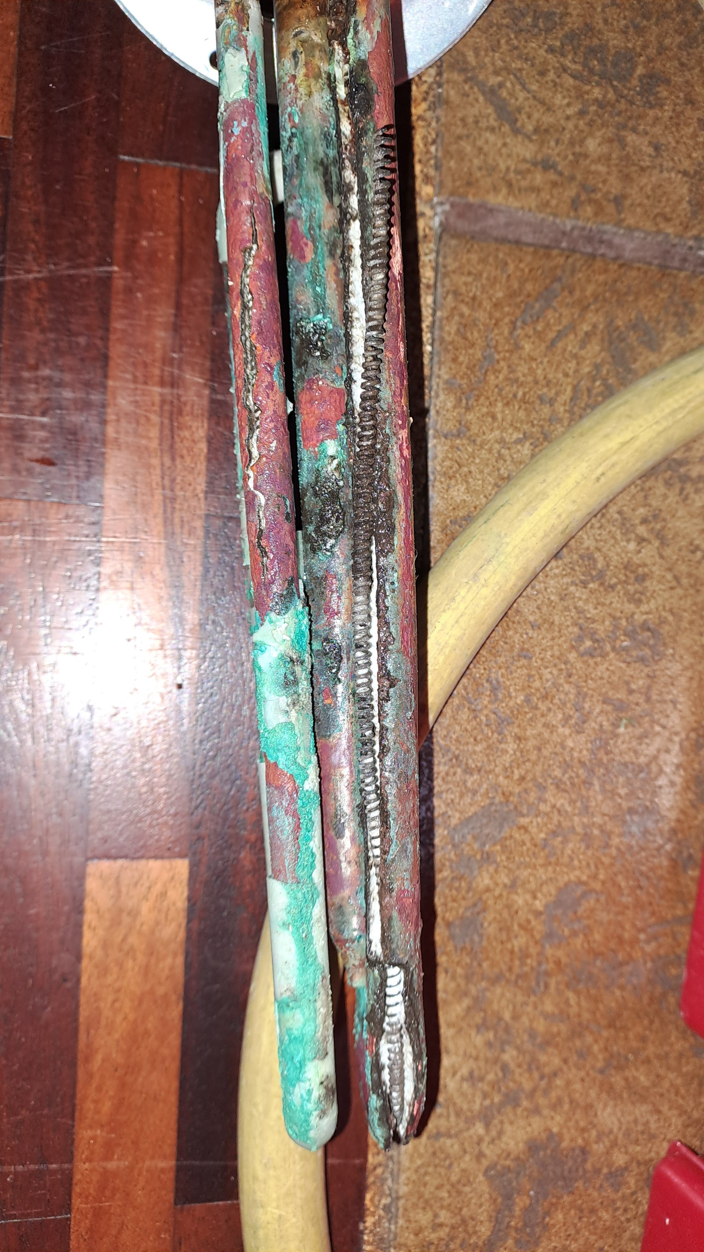

A tady další - taky cca rok provozu
