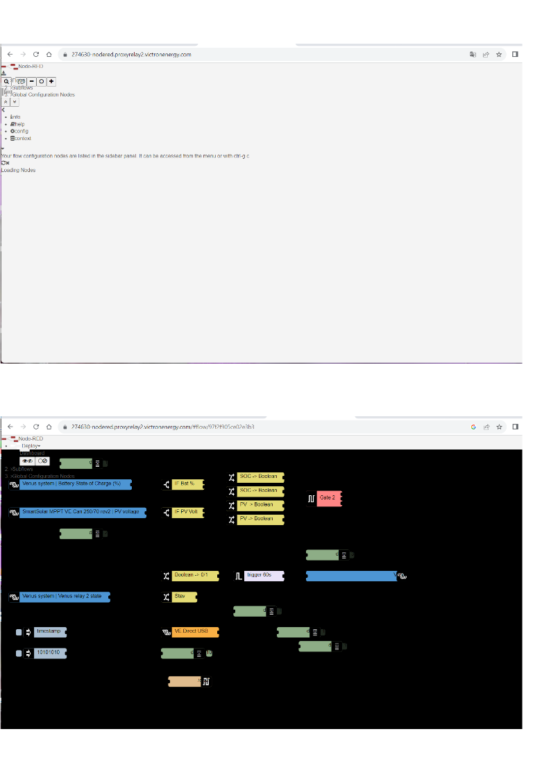

Ahoj.Paulob píše: úte dub 11, 2023 10:41 pmZakládám toto téma kdyby někdo chtěl řešit vyšší funkce NodeRed a neví jak nebo podobné rady. Je to celkem mocný nástroj a člověk udělá vše co chce.
Už několik dnů nedokážu spustit NodeRed na Victron CerboGX. Kouše se mi při spuštění (viz. příloha)
Nejdříve se to kousalo jenom sem tam, ale stačilo to několikrát restartovat a spustilo se to normálně.
Teď už to ale nejde.
Nevíte někdo jak na to?

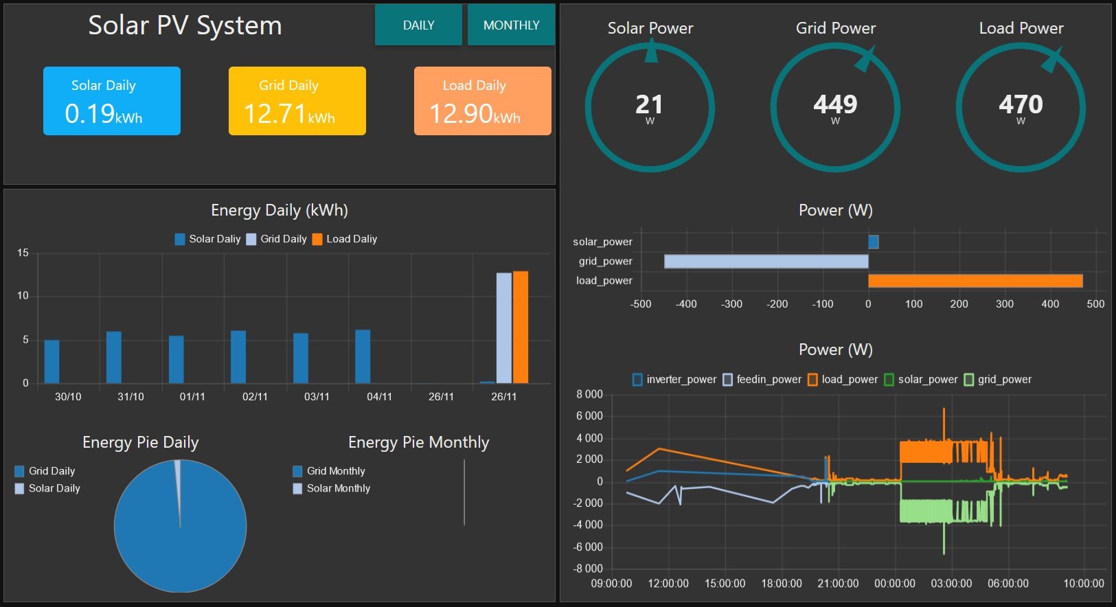

Již delší dobu jsem uvažoval nad Energy Dashboardem v Node-RED. A našel jsem celkem slušný pro Iammeter (wifi elektroměr). Trochu jsem jej předělal pro univerzální použítí a hlavně pro offgrid. Aktuálně potřebuje 4 vstupy. Příkon z FVE, příkon z DS, spotřeba z FVE a spotřeba z DS.
původní demo: http://ha.iammeter.com:11880/ui/#!/0?so ... hDMjPhAANl
púvodní flow: http://ha.iammeter.com:11880/#flow/5fb9966c8a33b771
