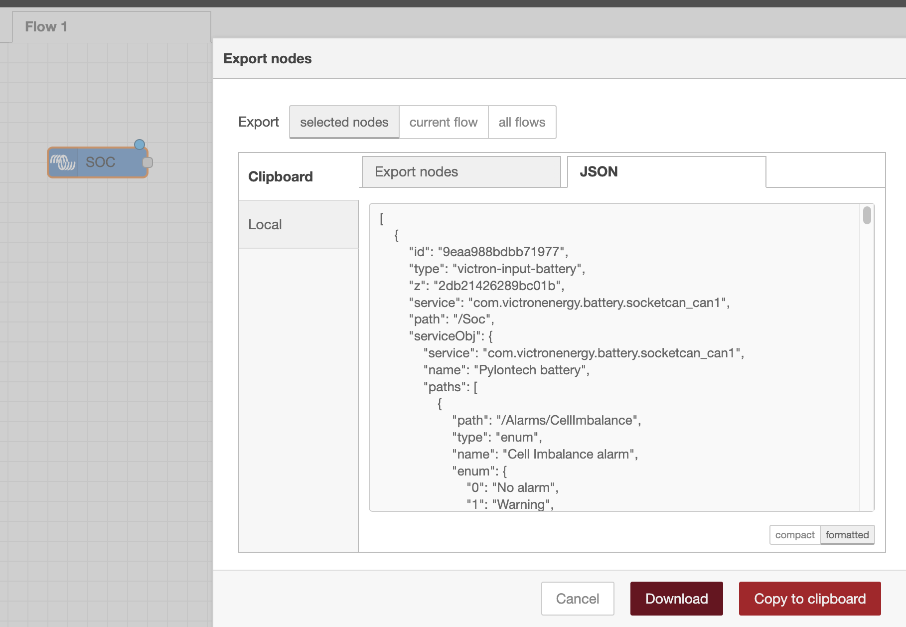

ďakujem ti za návod, nahodil som ho do node-red, zdá sa že všetko funguje, zajtra otestujem aj reálne.
Mám menší problém s ACout2, ktoré sa nechová tak ako by som očakával. Cez asistenta som nastavil on/off na základe stavu na vstupe Aux1 a na základe veľkosti záťaže. A problém je, že ak sú tieto podmienky protichodné (Aux1 zapni, záťaž vypni) tak sa ACout2 striedavo zapína a vypína. Nevie zlúčiť tieto dve podmienky.

Re: NodeRed programování
Šlo by to prosím vyexportovat do JSON-u? Jde to udělat z menu vpravo nahoře a pak Export.Paulob píše:Já teda nejsem žádný programátor, z jazyků umím jen Rapid. Ale ty "nóudy" celkem začínám chápat. Psaní kódu do funkcí mi dělá hlavně syn.
Posílám ukázku mého vytěžování do bojleru.
Záměrně jsem to oddálil aby to šlo vidět celé.
