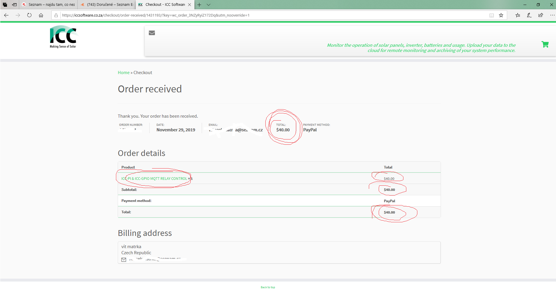

Ahoj kamarádi,
rád bych Vás upozorníl že dnes je velký pátek, no a na ICC má Manie výprodej čili jsem si za 40 dolaru ted koupil ICC a k tomu GPIO.
nevím kdy nabídka končí ale je to tak ted jsem to na paypalu zaplatil takže kdo měl tušení o ICC a nechtěl ho že si to naprogramuje nebo je moc drahý tady možnost luxusně nakoupit maniho verzi
Proč jsem to udělal? protože s verzí od johana nejsem spokojený.... nefunguje dobře Tak si pospěšte neprogramátoři a nakupujte !!!
Klidný den Vítek
