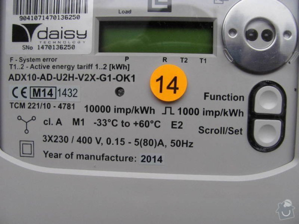

Re: EGD: Zdroje do 800 W bez dodávky do sítě (balkonové FVE)
Je to možnýboubik píše: sob zář 13, 2025 1:33 pm
Ahoj, no beru to tak že má doma každý elektroměr aspoň jako je tohle (příloha) co má 2.8.0 přetoky. Starší nepovažuju za možný....
