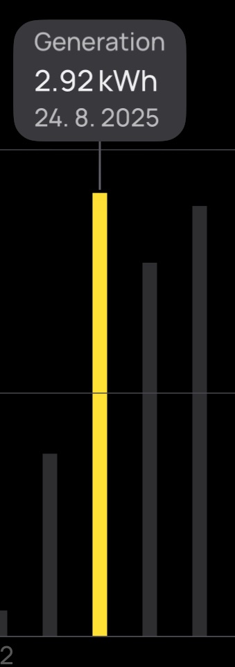

Mám tohle opravdu chytré řešení, nastudujte si to (EcoFlow) LIDL. Jde k tomu dopojit jedním kabelem jejich baterka řady DELTA, dají se omezovat přetoky, dá se doplnit aktivní chladič, má to své chytré zásuvky co určují prioritu. Jen si myslím, že to má omezení v kombinaci s baterkou (nemám jí), že baterka nejde připojit do sítě - takže spotřebiče na prodlužku. Ale nevím, nezajímal jsem se do detailu zatím.
Pro zajímavost denní max peak jsem měl zatím těsně necelé 3kWh za den, držák 90st. (neoptimalizovaně vertikálně) a orientace Jih. Měřeno v srpnu 2025.
