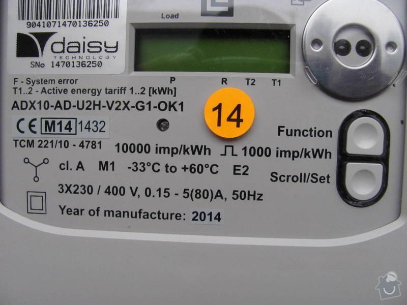

Ahoj, no beru to tak že má doma každý elektroměr aspoň jako je tohle (příloha) co má 2.8.0 přetoky. Starší nepovažuju za možný....

Na těch ZPA elektroměrech nezměří ty přetoky ve čtvrthodině - no tak na ty potřebujou nejdřív zvýšit pořádně paušály, dělají to v několika krocích samozřejmě oni musí dokládat že mají nějaký náklady aby éru rozhodl o navýšení cen - No a to se musí dělat postupně v několika letech

Většina současných elektronických elektroměrů má vnitřní paměť kde přetoky dokáže evidovat i když navenek zobrazuje jen jeden registr kde je celková suma přetoků a pak to může být načteno sice ne on-line, ale například při odečtu ať už pravidelném nebo třeba mimořádném. Takže i když vám elektroměr nevymění, tak se o případných přetocích mohou dozvědět a postih pak může následovat.Kajap píše: sob zář 13, 2025 1:25 pmKlasický elektroměr podle mě nic takovýho nemá, nejspíš má jenom registr kde eviduje přetok a maximum, nevím.
