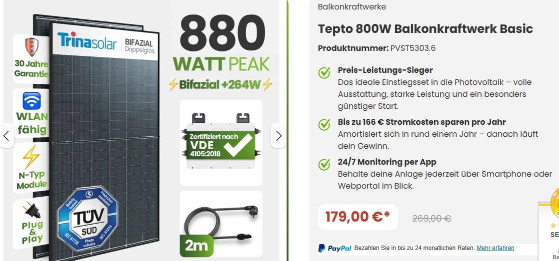

První odkaz na google :
Pokud nejsem z DE a k ceně přidám 19% německé DPH tak je cena 179 + 19% = 213 Eur nebo se pletu ?
Samozřejmě jsou i s baterií - ale to je podle mě v Česku s klasikou do zásuvky nepoužitelný, ten přetok je pak 24h denně a rozhodně se to pak nevejde do limitu povolených mikropřetoků..
Ano, jak píše Valdano, jediné reálné a cenově přijatelné řešení jsou Modráčci
Taky jsem to testoval a taky jsem dal i foto toho nejlevnějšího řešení které lze postavit, takhle vypadal ten první testovací panel

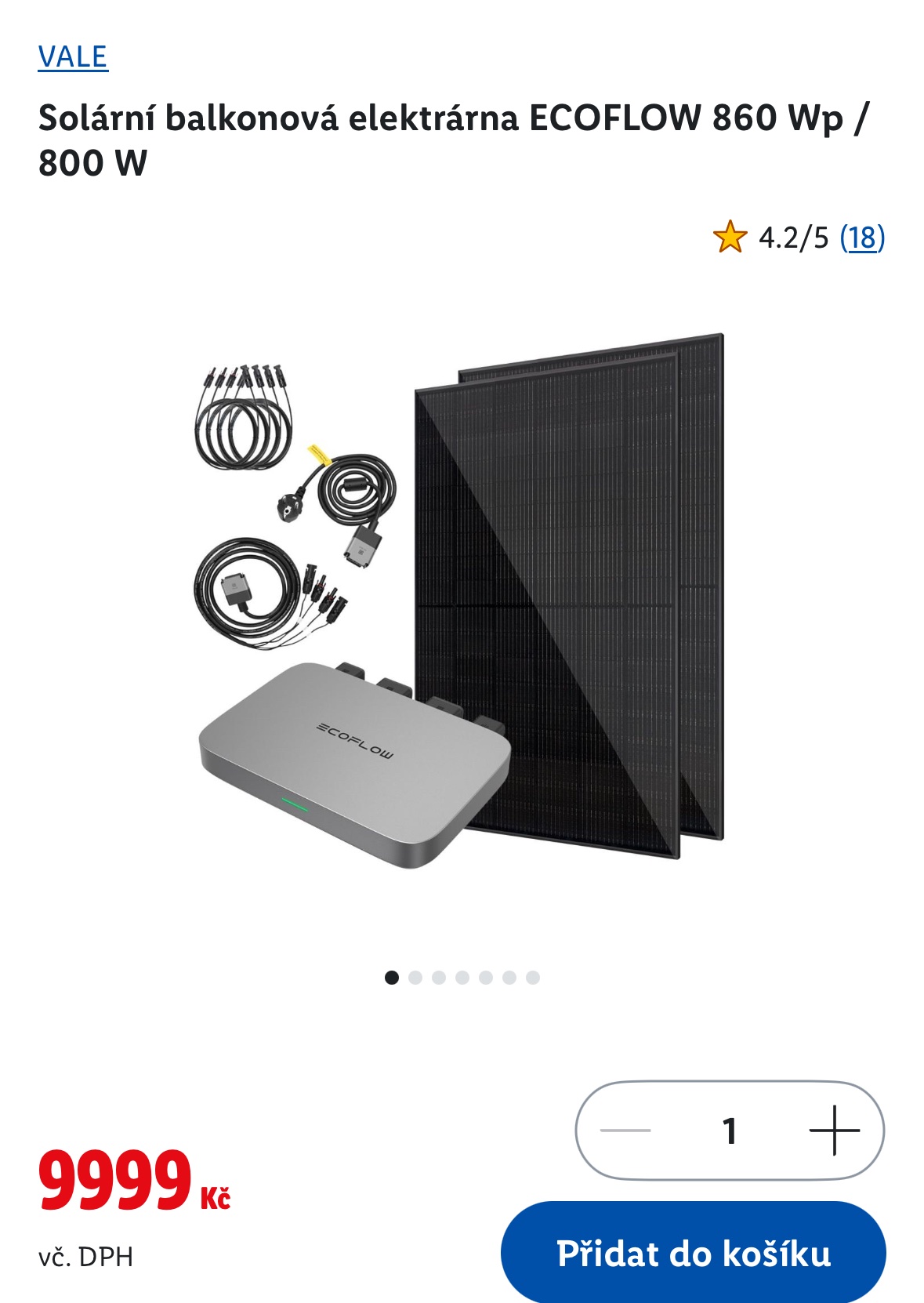

Re: EGD: Zdroje do 800 W bez dodávky do sítě (balkonové FVE)
V Lidlu v akci 199 EUR. Detaily neznám. Je to nějaká jednodušší verze.Kajap píše: čtv zář 11, 2025 7:24 pmKde se prodává ta balkonovka i s FVP a kabely za 239 Eur ?
Už existuje i nějaká, ke které můžeš připojit normální baterku?

Mám tohle opravdu chytré řešení, nastudujte si to (EcoFlow) LIDL. Jde k tomu dopojit jedním kabelem jejich baterka řady DELTA, dají se omezovat přetoky, dá se doplnit aktivní chladič, má to své chytré zásuvky co určují prioritu. Jen si myslím, že to má omezení v kombinaci s baterkou (nemám jí), že baterka nejde připojit do sítě - takže spotřebiče na prodlužku. Ale nevím, nezajímal jsem se do detailu zatím.

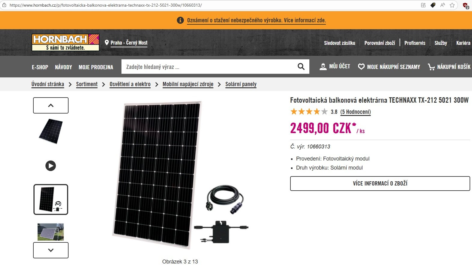

Hornbach, 300W, 2.500Kč. Panel+mikroinvertor.

U balkonovek do 300W by neměl být potřeba žádný limiter ani v ČR, protože i když by byla spotřeba domácnosti krátkodobě v době osvitu nulová a 300W šlo plně do DS, tak by to mělo být v limitu povolených technologických přetoků, pokud nepřekročíte celkově za měsíc 30kWh což by znamenalo více než 100 hodin při plném osvitu a s nulovou spotřebou domácnosti. Zmíněné limity samozřejmě platí za předpokladu, že budete mít pro takovou k DS připojenou výrobnu sjednán s distributorem nulový rezervovaný výkon. V případě provozu tzv. bez vědomí distributora a bez sjednání připojení pro nulový rezervovaný výkon tyto limity neplatí a v takovém případě riskujete možný postih i za nižší přetoky.

To je balkonovka bez limiteru, která navíc ani nepodporuje připojení baterie. Má to sice Wifi, ale jen pro monitorování tj. nepodporuje to provoz s bezdrátovým limiterem.boubik píše: pát zář 12, 2025 12:26 pmV Lidlu v akci 199 EUR. Detaily neznám. Je to nějaká jednodušší verze.
Přesto, že je tato sestava balkonovky vybavena vidlicí pro připojení do zásuvky tak v české sekci návodu v sekci "Použití zařízení v souladu se stanoveným určením" je uvedeno "Připojení k elektrické síti smí provést pouze kvalifikovaný elektrikář" a dále v sekci "Bezpečnostní pokyny" je uvedeno, že "Veškeré práce, jako je přeprava, instalace, uvedení do provozu a údržba, musí provádět kvalifikovaní odborníci, kteří prošli příslušným školením." a dále pak ještě "Před připojením mikroměniče k elektrické síti se obraťte na místní energetický úřad. Veškeré připojovací práce musí provádět kvalifikovaní odborníci" a také "Elektrickou instalaci a údržbu musí provádět kvalifikovaní elektrikáři a elektroinstalace musí odpovídat místním předpisům" plus ještě "Kvalifikovaný elektrikář musí zkontrolovat obvod, jističe a elektroměr, aby se ujistil, že jsou služby budovy kompatibilní s fotovoltaickým systémem". Lze tedy konstatovat to, že pro ČR u této balkonovky, byť vybavené zástrčkou do zásuvky, není uvedena možnost připojení k elektrické síti uživatelem.
