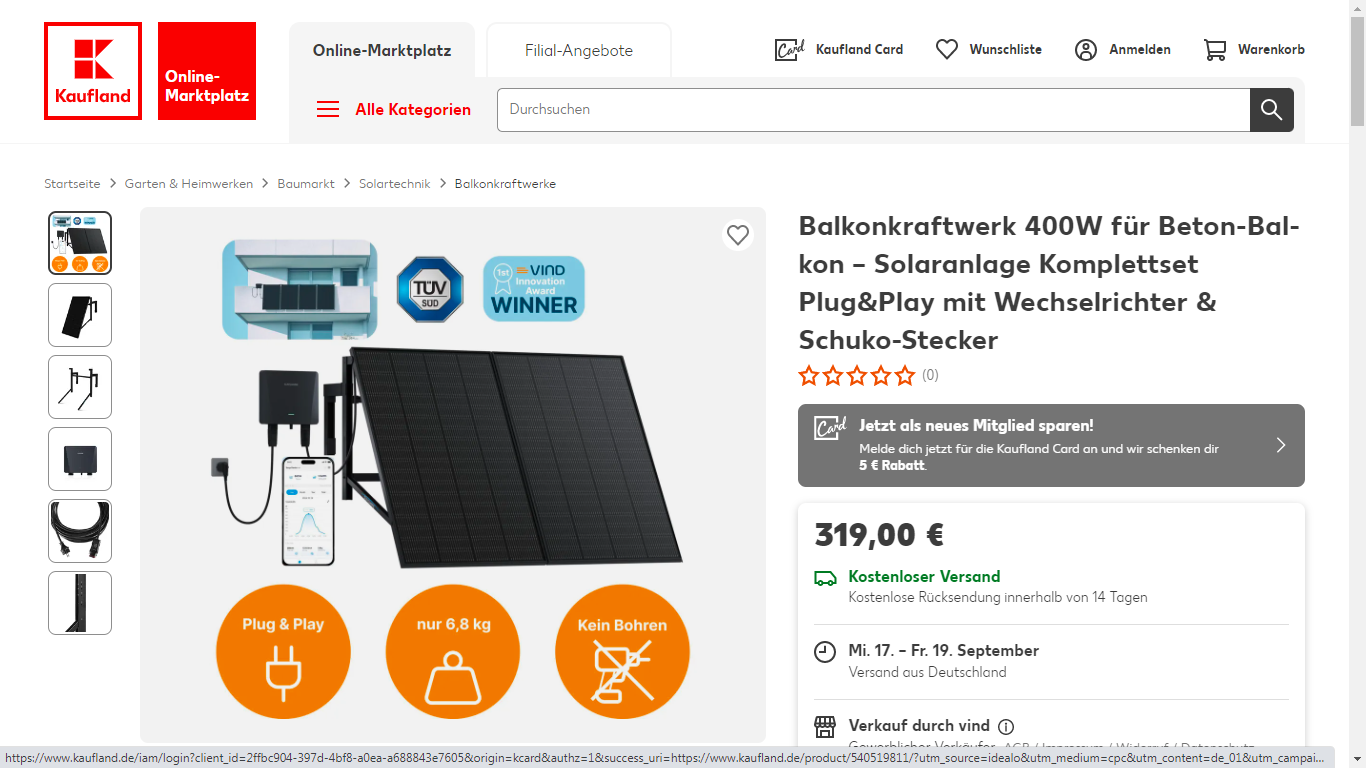

Lidi proč ta věc za 199€ má ovšem jen poloviční výkon (400W) oproti německým 800W za stejných 200€ … ?
Jako kdyby k tomu dali o jeden panel míň tak neřeknu, ale na tom měniče je napsáno výstup 400 W…

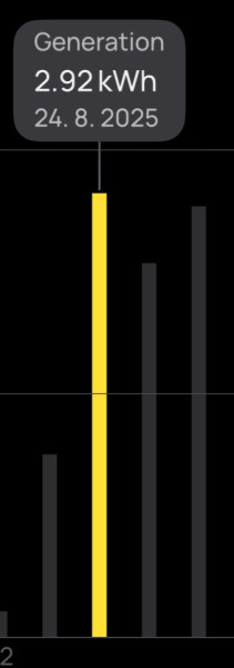

Pro zajímavost denní max peak jsem měl zatím těsně necelé 3kWh za den, držák 90st. (neoptimalizovaně vertikálně) a orientace Jih. Měřeno v srpnu 2025.boubik píše: pát zář 12, 2025 12:33 pmMám tohle opravdu chytré řešení, nastudujte si to (EcoFlow) LIDL. Jde k tomu dopojit jedním kabelem jejich baterka řady DELTA, dají se omezovat přetoky, dá se doplnit aktivní chladič, má to své chytré zásuvky co určují prioritu. Jen si myslím, že to má omezení v kombinaci s baterkou (nemám jí), že baterka nejde připojit do sítě - takže spotřebiče na prodlužku. Ale nevím, nezajímal jsem se do detailu zatím.

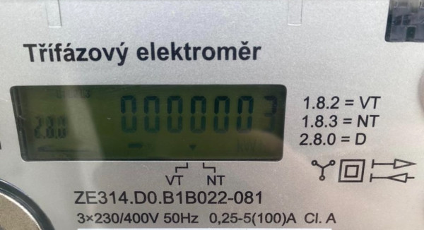

Ahoj, no beru to tak že má doma každý elektroměr aspoň jako je tohle (příloha) co má 2.8.0 přetoky. Starší nepovažuju za možnýKajap píše: sob zář 13, 2025 1:25 pmNo právě že mi AI Tvrdí, že elektroměr se musí vyměnit, a je to i logický, protože jak jinak chceš sledovat ty přetoky ve čtvrt hodině nebo měsíční) Klasický elektroměr podle mě nic takovýho nemá, nejspíš má jenom registr kde eviduje přetok a maximum, nevím.
No a na stránce č.2 tohoto vlákna píše Šobáň, Že právě když se nevymění ten elektroměr, tak ti to ti přetoky může účtovat jako tvojí vlastní spotřebu Takže si ještě zaplatíšTo asi může záležet kus od kusu jak to ten elektroměr bude mít nastavený. Pokud je distributoři nemění, no tak se jim ani nedivím protože by se jim to dost nevyplatilo, a současně nemají žádnou možnost cokoliv kontrolovat. Takže bych se ani nedivil kdyby ti ZPA od ČEZu Načítali ten přetok i do odběru (Ale jak to zjistit? Řeknu ti to v ZPA? Asi ne).
Takže já tě chápu, taky bych to takhle udělal ale Já právě nechci aby mi ten elektroměr vyměnili za 4Q heheA podle všeho se zdá, že ještě nikdo nikdy od ČEZu tu smlouvu na balkónovku nedostal?
Takže budeš první?
S tím ČEZem, nevím proč se furt bát a řešit co mají na webu, jednou je to v zákoně, tak na to mám nárok. Tohle je problém ČR, někdo nám něco nakuká a my sklapneme paty a hubu. Samozřejmě jsem jen jednotlivec… Neslibuju, zkusím, jako můžete zkusit každý z vás.

Ano ale tu zálohu na spotřebu ti napočte obchodník a ne distributor - a až po odečtu a to je prostý výpočet : ( roční fakturace + 10% ) / 12
Však já to píšu že tam je registr jeden který se inkrementuje, Ale nikde není stanoveno, jestli se současně ta dodávka nenapočte i k T1
Protože smluvně máš mít dodávku 0 a tedy nic nebrání distribuci, aby zlomyslně to takto bylo nastaveno, chápeš?
V tom registru je standardně 1, Takže jsi tam poslal cca 2-3… No a proč jsi jim tedy dosud neoznámil? Nebo to je u EGD? Tenhle elektroměr ti Nemůže nic bonzovat, Ten se načítá optikou ručně
