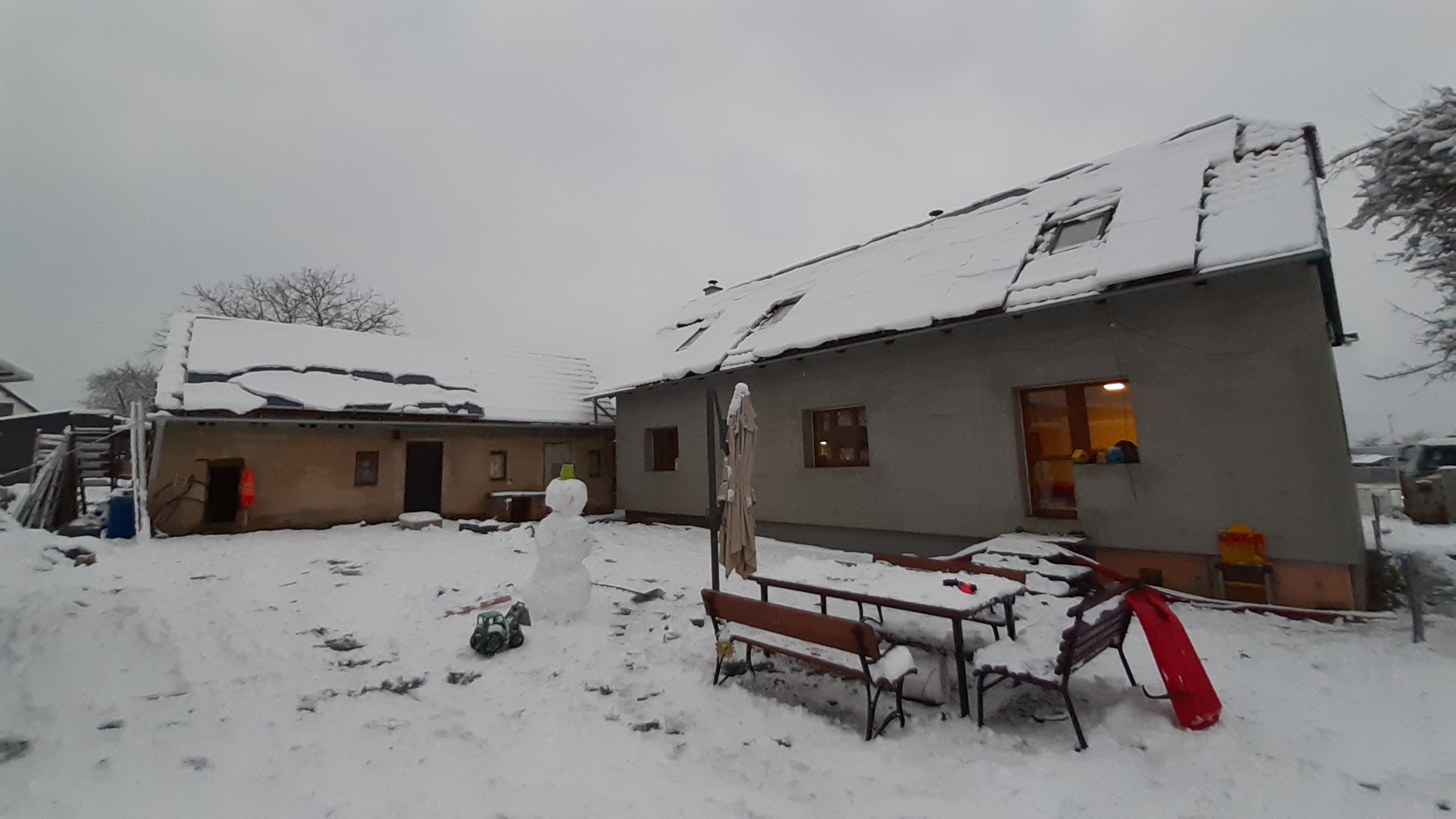

Re: VVÚ Vitova chatrc
Koukám, koukám, dnes se na Vit Island sníh neodklízel, půl třetí odpoledne a 0.117kWh, takhle se ty baterky fotonama nenasosaj, milý pane
Vitku, normalne na ty panely rozhazuju hrsti soli co je na silnice uz roky a dobry..................)Brbla píše:Koukám, koukám, dnes se na Vit Island sníh neodklízel, půl třetí odpoledne a 0.117kWh, takhle se ty baterky fotonama nenasosaj, milý pane
když to tedy není vrstva 20cm jako ted..........ale když zacina padat preventivne pohodim a ono to odtava,,,,
akorát na plechových garážích to nedelam-to by zrezlo na sracku uz za par let-tak tam jen mechanicky
ale jinak-zlata sul))))
Pane kolegoBrbla píše:Koukám, koukám, dnes se na Vit Island sníh neodklízel, půl třetí odpoledne a 0.117kWh, takhle se ty baterky fotonama nenasosaj, milý pane
budme rádi že je pořádná zima.
Zdraví Vítek

Specialitka z dnesniho odpoledne
Tohle nevyrobilo nic dneska.
Hned jak vyjde slunko, tak to spadne samo. V takovych situacich s takovym podnebim to nemá smysl ani odhrnout, protože výroba nebude stát ani za námahu se shazováním sněhu. Jakmile ale vysvitne slunko a nechce se tomu dolů, tak to samozřejmě smysl má. Horší je, když člověk není pak doma, nesundá to, a ono slunko vysvitne, a člověk někde v pr... áci se mlátí do hlavy, proč to neshrnul. Dilema
Jinak pěkné to tam máš Vítku. Baráček.. Třeba se mi taky jednou poštěstí do vlastního, kromě chaty
Kdo si vsiml snehulaka?
A já jsem si myslel, že je to zamaskovanej Vítek, kterýmu se nechce na střechu a tak zamrznul na místě.Vitek píše:Kdo si vsiml snehulaka?
- Reputace:523
Ten je neprehlednutelny.Vitek píše:Kdo si vsiml snehulaka?
