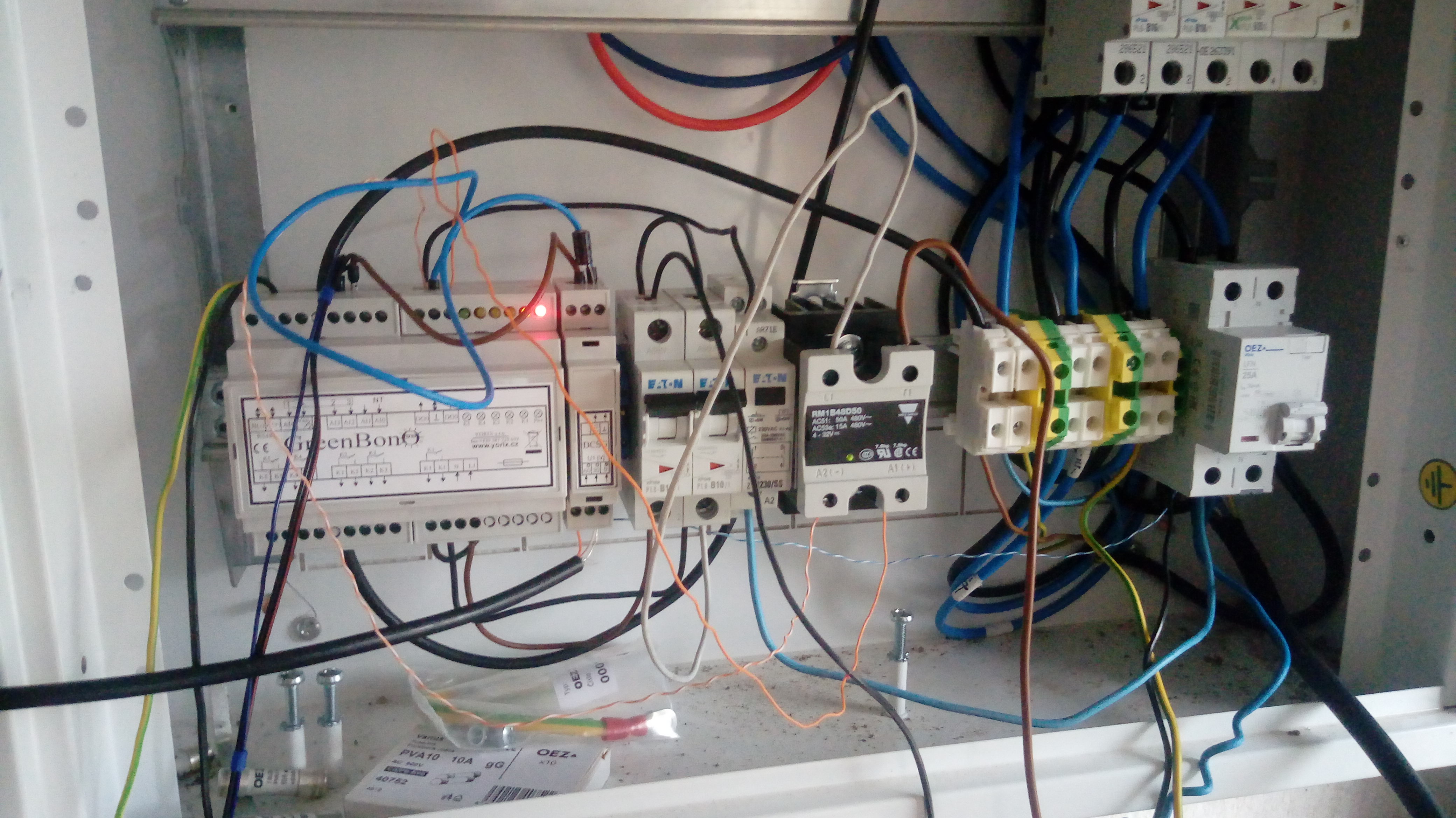

Greenbono 1fazove ovladani nekolika rele na vystupu plus 1x ssr rele. Pripraveno je softwarove reseni pro ovladani vykonu klimatizace 0 az 10V dle prebytku.

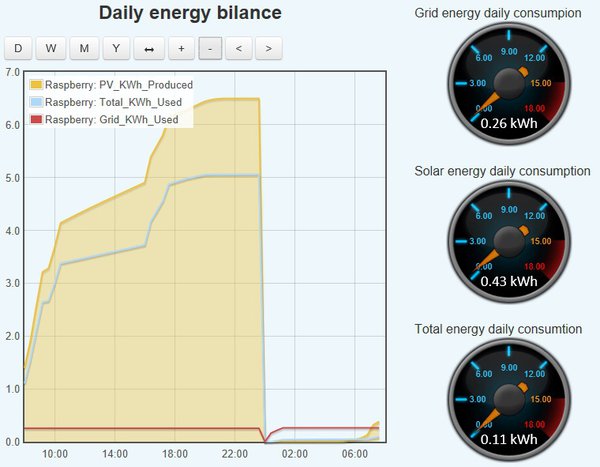

Pratele dnes jsem v moji vyzkumne vzdelavaci chatrci uspesne nastavil a spustil vytezovac prebytku dle napeti na baterce a smeru proudu ze site plus mereni proudu do baterii na poloostrovni chatrci. Spotreba naprazdno se zvysila z 1.49 na 1.52 A pri plne dobitych bateriich a vutezovaci s vypnutym ssr rele a dalsimi kaskadnimi prvky.
Vytezovani je prozatim do odporove spiraly. Dalsi stupen regulace prebytku bude pomoci signalu 0 az 10V ktery bude napojen do klimatizace s invertorem a v lete bude umet chladit a na jare ci na podzim bude umet prebytek premenit v teplo ci chlad zalezi na pozadavcich.

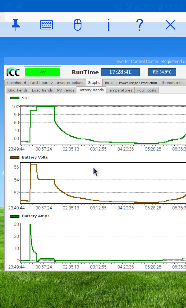

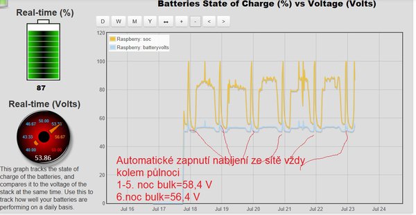

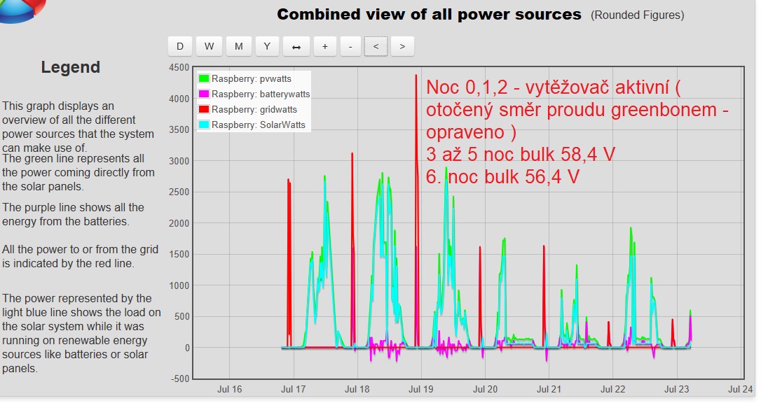

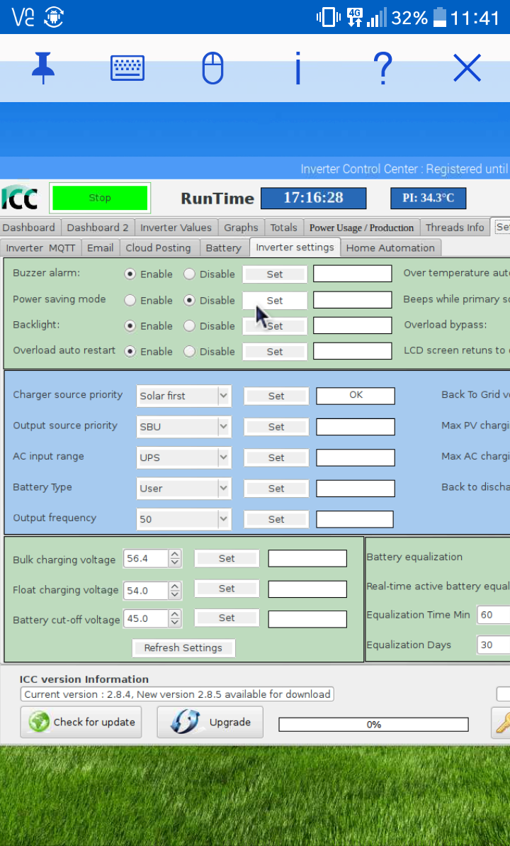

Přátelé,
Měl bych prosbu na majitele axpert king, nebo klonů mpp 5048mk , v kombinaci s olověnýma baterkama, případně na fundované osoby znalé softwaru v měničích.
O co jde:
ačkoliv mám ekvalizaci vypnutou, nastavenou na 30dní, tak se v noci kolem půlnoci každý den zapne dobíjení ze síťě.
Nastavení měniče je témeř defaultní, baterie je trakční olověná.
bulk je 56,4 V
equalization 58,4 V
float 54 V
Max charging grid current 30A

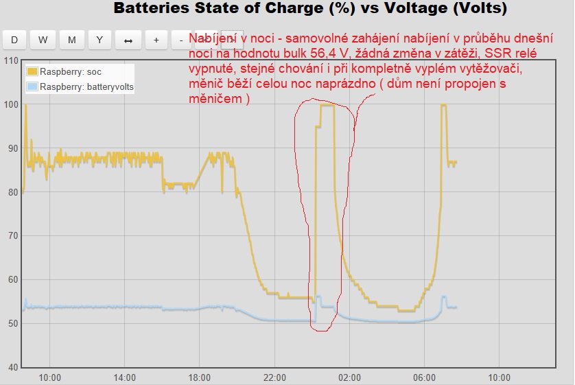

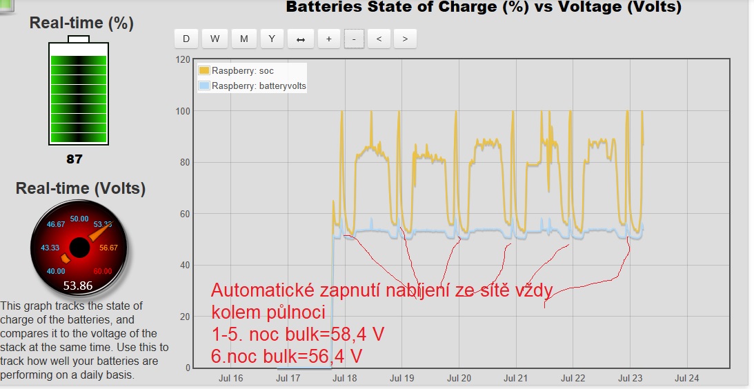

z přiložených grafů je vidět že každou noc o pulnoci se automaticky zapne nabíjení ze sítě. a tedy na hodnotu nejprve bulk, později na float... každou noc dobíjení ze sítě odebere cca 300Wh, s tím že mi to nevadí, Jen mě zaráží že nabíjení se opravdu spustí pravidelně kolem půlnoci.
Má někdo z Vás nějaký nápad, zkoušel jsem si již hrát s ekvalizačním nastaveím přees parametry 33 a 39, bezúspěchu.
pak jsem přišel na to že bulk jsem měl špatně nastaven ( na 58,4 V) , dnešní noc již nastaveno na 56,4 V , nicméně chování podobné jen s nižším napětím na počátku nabíjení v noci.
Nemá někdo tušení jakým způsobem a nebo kterým parametrem lze toto nabíjení v noci například vyspecifikovat ( případ většího odběru přes noc ,
např dobíjení ze sítě automaticky co se zapne při přechodu vybitého stavu do bypasu (u mě nastaveno 45V pro přechod do bypasu)
děkuji za postřehy, přidávám grafy, jinak každý den baterie končí s nabitým stavem a po západu slunce začíná vybíjení měničem - odběr naprázdno po celou noc kolem těch 65 W....

Ahoj diky ale prosim vecne... Tzn ano mam tam nastaveno ekvalizaci po 30 dnech. Mam takove tuseni ze to funguje malinko jinak. Ekvalizace bude automaticky spustena po 30 dnech ve floatu coz v tomto pripade nikdy nennastane.
Mozna to je vlastnost protoze baterky se pres noc vybiji a tedy dojde k dobiti pri napr nacteni parametru o pulnoci. S napetim baterek to zdase nema nic spolecneho.
Mate nekdo konkretni predstavu co a jak nastavit? Varianty jsem zkousel bezuspechu zatim... Dik

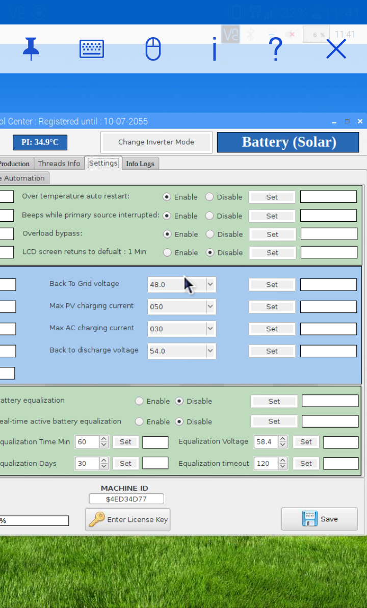

Zde prikladam aktualni screenshot z icc nastaveni stridace. Doufam ze nekdo z Vas najde chybu v nastaveni a sdeli ji nejen pro me ale i pro dalsi zde pritomne kolegy. A jedno chovani baterie nabijeni o pulnoci Dekuji za pripadne vysvetleni chovani pratele...

Nelízne si v té době napětí o hodnotu "back to grid " 48V , treba pri startu lednicky ? V grafu sice vidím lehce pres 50V, ale pokud je to krátká špička, tak nemusí být v grafu zachycena.
- Vitek
- Příspěvky: 2005
- Reputace:310
Re: VVÚ Vitova chatrc
Měnič je prozatím přes noc v režimu naprázdno, domek není připojený, jen jede z baterií s nulovým výstupním výkonem. - děkuju za poznámku a postřehcerm píše:Nelízne si v té době napětí o hodnotu "back to grid " 48V , treba pri startu lednicky ? V grafu sice vidím lehce pres 50V, ale pokud je to krátká špička, tak nemusí být v grafu zachycena.

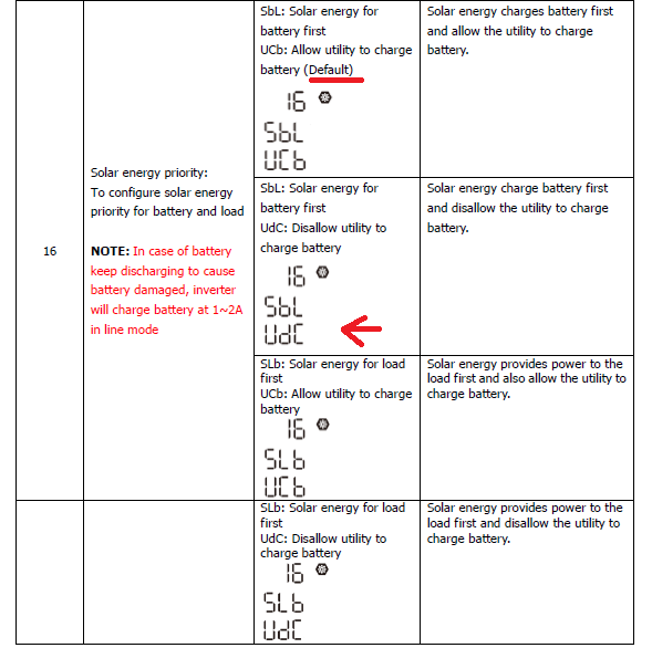

Pane kolego, koukám na to:
Aktuálně nemáme jistotu, zdali to dobíjení baterek dělá sám měnič, nebo jestli se jedná o aktivitu ICC.
Asi by to chtělo provozovat jednu noc bez připojení k ICC, abychom viděli, jestli se i sám měnič rozhodne o půlnoci dobíjet.
Samozřejmě, potíž je, že bez ICC nebudeme mít grafy, takže to noční nabíjení bude potřeba odpozorovat něčím jiným (například předřazeným elektroměrem?).
V mezičase bych vyzkoušel ještě následující:
V defaultu je v Kingu nastaven parametr 16 na hodnotu SbL Ucb
Proto bych změnil parametr 16 na hodnotu SbL UdC
Viz vysvětlení níže - Solární energie půjde nejprve do baterek a pak do zátěže, utility charging disabled.
- Vitek
- Příspěvky: 2005
- Reputace:310
Dekuji Youdo. No uprimne zkusit mohu obe verze ta verze s vypnutym dobijenim baterii ze site neni zrejme uplne stastna risk vybiti baterii a s tim pak vazany blackout pri v mem pripade nastavenem cuttoff 45V dc na bateriich pripadne v prubehu noci. Ale mohu zkusit proc ne od toho je toto forum.
Taktez mohu zkusit mereni vykonu ze site a to klasickou zasuvkou s merenim. Elektromer to sice neni ale meri celkem spolehlive od jednotek W.
Tento rezim nicmene asi nebude ten pravy. Na co by pak rezim dobijeni ze site byl kdyz by byl vypnuty a v zime by se baterie nedobily pres den a v noci skoncily blackoutem.
Teoreticky lze dnes v noci odpojit icc a merit jak ne tom je spotreba ze site...
To bu bylo abychom to nenasli. Diky Youdo za napad.

Pre plánované veľké pole, veľkú kapacitu batérie a letnú sezónu by som dokonca videl výhodnejšie nastavenie ( nižšie v manuáli ) :
SLb
UdC
teda prioritu energie pre záťaž a rovnako, ako píše youda, zákaz nabíjania utilitou. Rozdiel v nastaveniach neznamená nič iné, len že batéria s nabíjaním trochu počká.
Chýba mi uistenie od vitecekmatrka, že nabitiu batérie cez deň z panelov nebráni trvale zapnutý vyťažovač, ktorý si robí svoju prácu a nepustí napätie vyššie.
SLb
UdC

Přátelé kamarádi,
Dotaz. Jelikož z výše uvedených příspěvků se mi nedaří doplnit poslední slovo ke křížovce prosím Vás o pomoc.
Apeluji na majitele axpert king, nebo jeho klonu pip5048 mk,
Prosím Vás můžete mi někdo z Vás poradit co mám kde špatně nastavené?
měnič se chová nestandardně. zablokuji UCb v menu 16, no a stejně měnič při přechodu z 23 59 na 0 00 začne ze sítě nabíjet do plného nabití.
Toto je uplně nezavisle na nastavení tohoto parametru, nezávisle na připojení ICC, a ikdyž v ICC výslovně zakážu přes timer funkci grid, tak měnič stejně začne nabíjet v 0:00.
Taktéž jsem zjistil že čas v měniči není s ničím synchronizovaný, ani s PC ani s ICC.
Můžete někdo se vyjádřit, upřednostním majitele olova, jakákoliv rada vedoucí k odstranění software bugu a nebo mého špatného nastavení je radou jak pro mě tak pro ostatní.
Děkuji Vám všem
Děkuji Vám všem
Prešla batéria počas dňa fázou absorpcie a následného floatu ? Ak nie, tak mašinka si plní povinnosť raz za deň dobiť batériu, naprieč rôznym možnostiam v nastavení.
