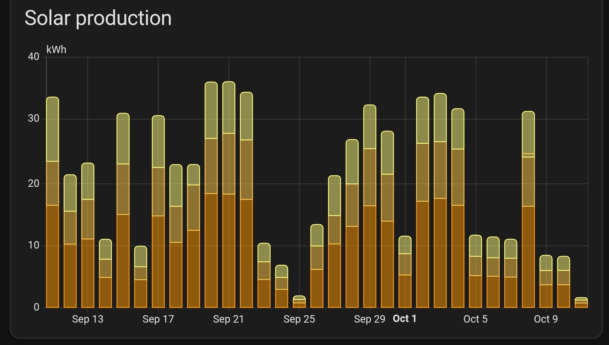

Pre fanúšikov veterných turbín.... Prvé dva údaje sú FV panely, každý 2,5 kWp juh, tretí 3 kWp východ a posledná je veterná turbína 2,5 kW. Dnes to potiahla výrazne. Lebo až na pár krátkych zábleskov slnka celý deň tma.

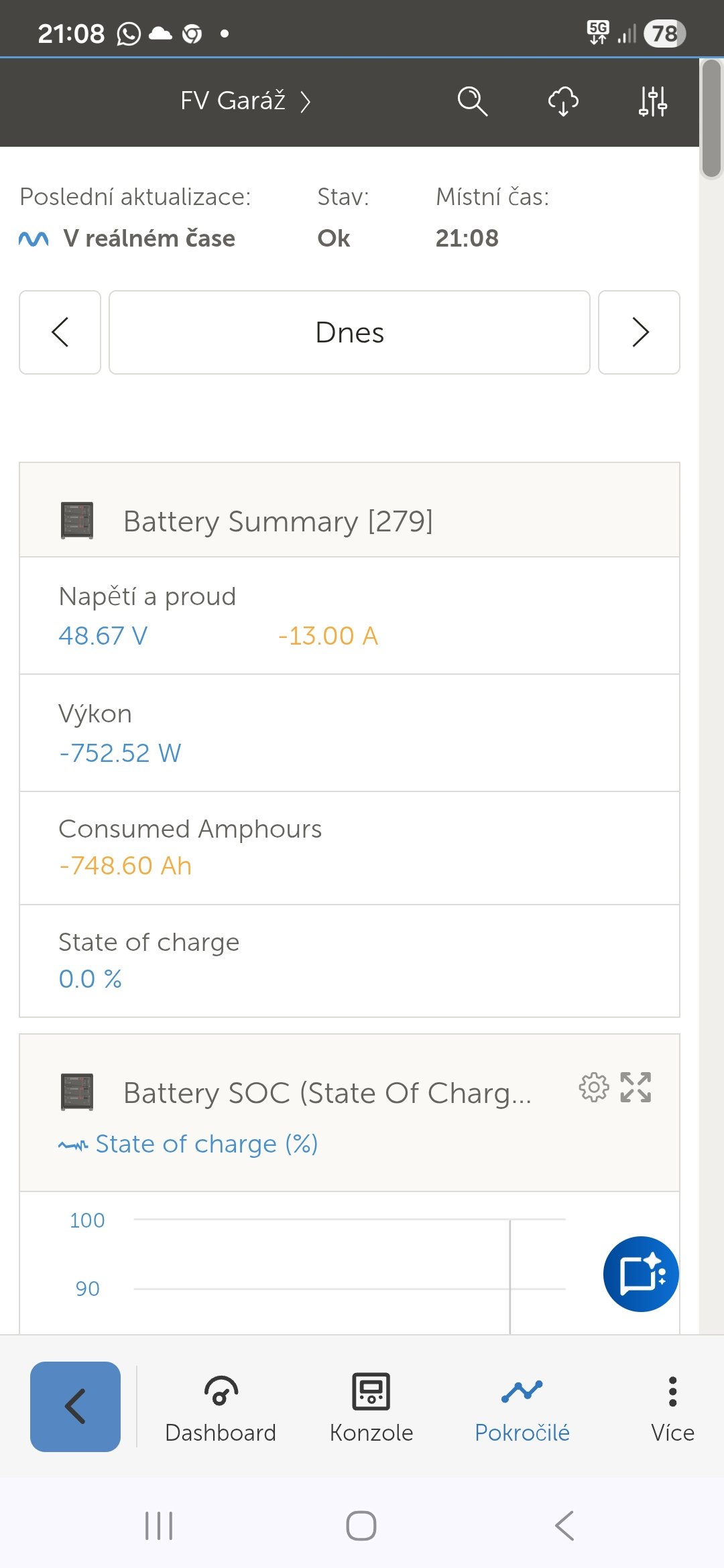

Z baterie mám spotřebovaných 750Ah to jsou obraznĕ 3 paky lifepo 280Ah cca 40KWh.Zitra jeŝtĕ vydržim off grid
Okolo vyčerpaných 1000Ah dojdou baterii sily pokud nezasviti budu muset na peklo.
poprvé od konce února

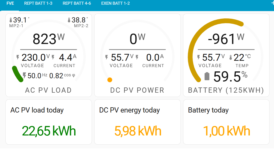

Posledné dni veru bieda no. Ale ešte čosi vydržím

Baterka 125kWh z čeho to máš baterku???

klasika 280Ah články...

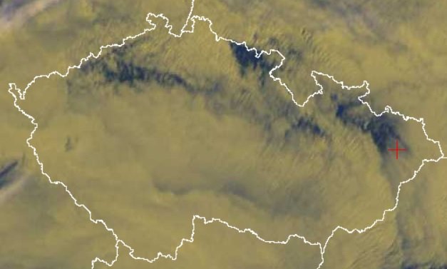

Nějaká naděje se rýsuje, tak uvidíme. Doplnil jsem trochu baterku, tak by se hodilo do ní něco nacpat ...Začíná se to ale pomalu trhat, asi se dnes ukáže
