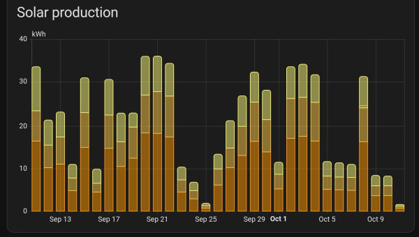

Teda já nevím jak kdo ale já mám tento týden výkon panelů jako byl v lednu tzn. je to k
