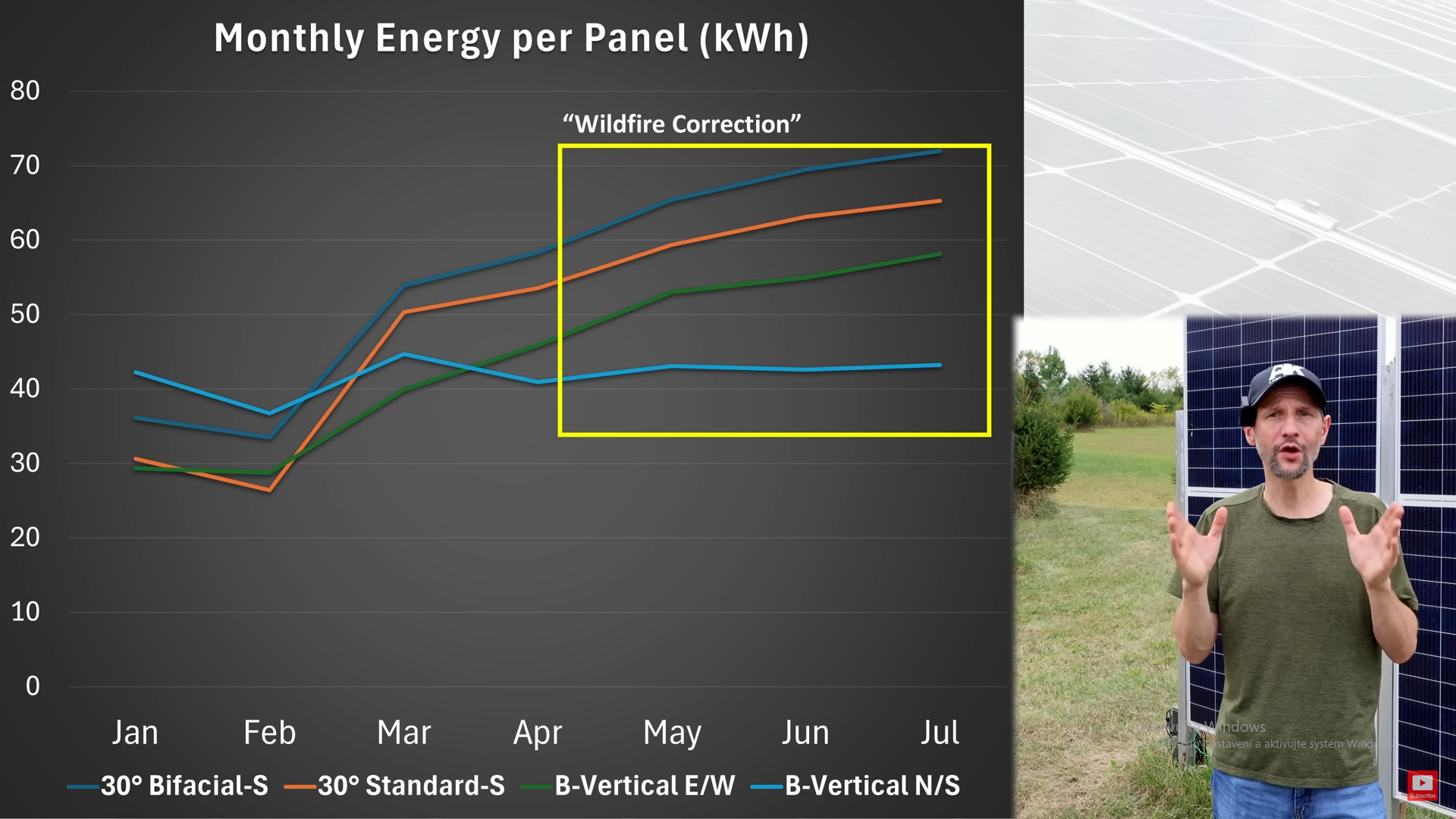

Tady máš srovnání různé polohy i úhly.Moc pěkné, ten plot má smysl.
Při dnešních výkupních cenách je lepší udělat z panelů plot než je dávat na střechu.

Tak hlavně celkově je těch 30° hrozně málo, třeba pro podmínky ČR vychází optimum pro zimu 60-70 a kompromis je někde kolem 50°, kdy to ještě letní výrobu nesnižuje a zimní výroba je dobrá a měl by pěkně slézt sníh.
Ale jako při dnešních směšnějch cenách panelů je jak jižní plot, tak V-Z super řešení

To je vypovídající scan.Plotový panel směrem na jih má nejvyrovnanější křivku výroby, každý měsíc po celý rok na rozdíl od panelu na střeše..Světle modrá linka.

Zajímavý údaj by bylo i místo měření (aspoň zeměpisná šířka). Jinak svislý panel na jih já beru (jako zapřisahlý neometač sněhu) jako ideální bezúdržbový zdroj v zimě.

43°- 47° na jih již není potřeba ometat vůbec v černým provedení jsou i rychleji čisté a jiné jsou i ty křivky oproti 30°sklonu.
Ty původní dva panely balkonovky jedou dál - černý panel a černý rám, nikdy na nich nezůstává sníh, konstrukci mám na čistých 45° - střechu 43°a na stříbrném rámu a starších POLY panelech - to drží mnohem mnohem déle - i malý poprašek sněhu.
Oproti svislému provedení (které jsem taky zkoušel) se nedá srovnat, je to lepší výkonově i v zimě o 30-35% oproti 30°sklonu - bez ohledu na počasí a intenzitu sluníčka (pokud nějaké je)
Pokud je úplná bílá tma (hustá oblačnost), jako dnes a už zas skoro týden, je výkon panelů, bez ohledu na sklon na všech stejný 4-6% výkonu na štítku a to i v tom svislém provedení - pak je to jedno i kdyby byli panely na zádech.
Pokud i mlha, extrémní nízká oblačnost jsem s difůzním světlem i na 3% výkonu
ALE pokud není jiné místo, tak to mění situaci a svislý plot je bombastické řešení, jsem velký fanda, naopak je to lepší a hezčí než ty betonový hnusy s různými vzhledy...

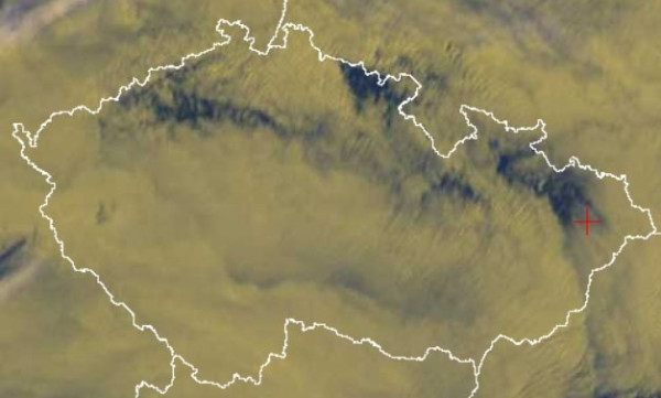

Nějaká naděje se rýsuje, tak uvidíme. Doplnil jsem trochu baterku, tak by se hodilo do ní něco nacpat ...Začíná se to ale pomalu trhat, asi se dnes ukáže
