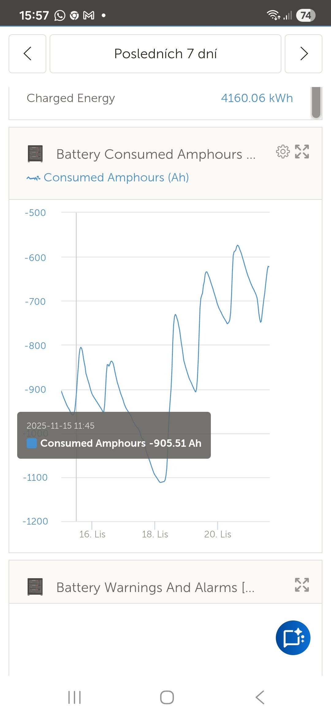

Jak jsem přestal topit TČ, tak FV bez problémů v této tmĕ stači živit dùm a vca 20kWh za týden dodat do auta.
Viz baterie domu za posledních 7 dní.
Myslím si, že ty výpočty moc nekecaji.

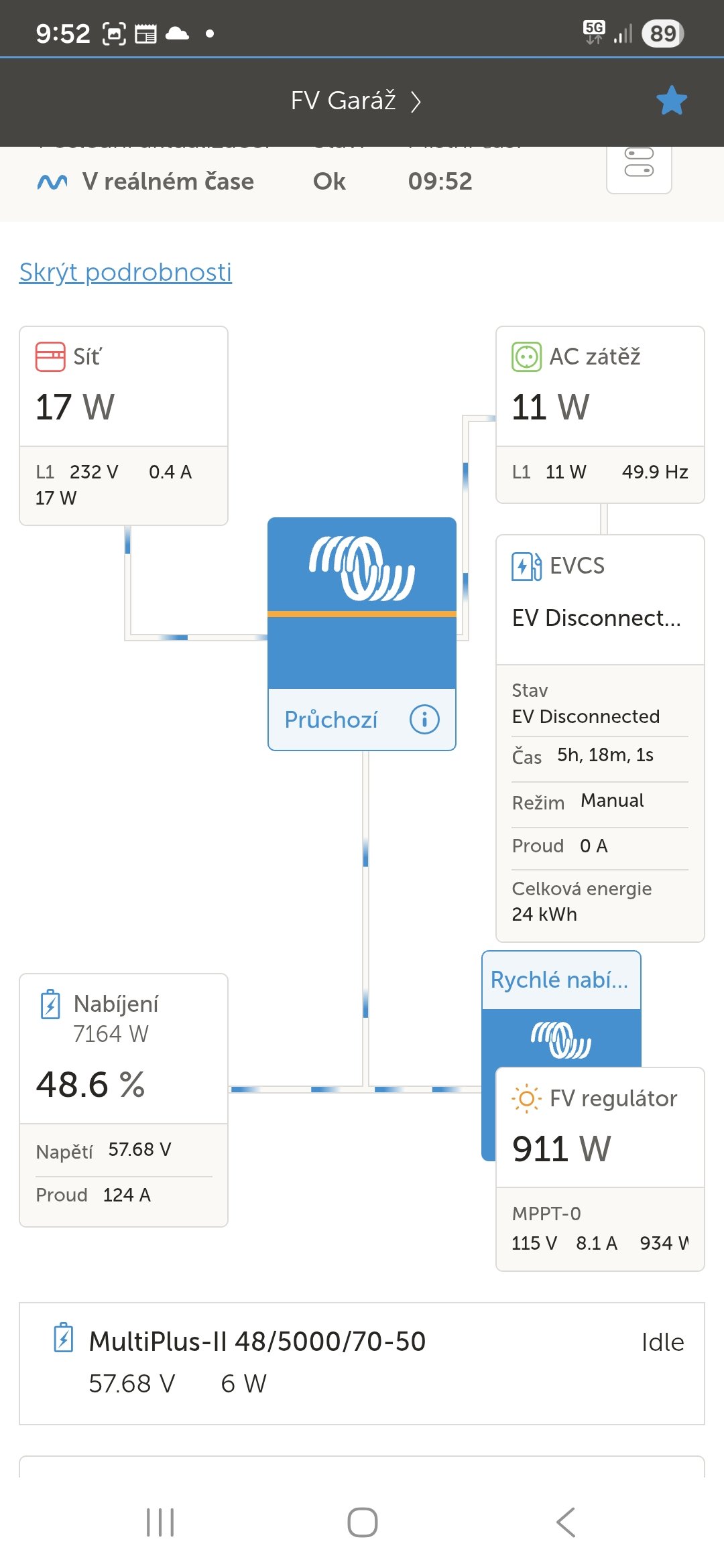

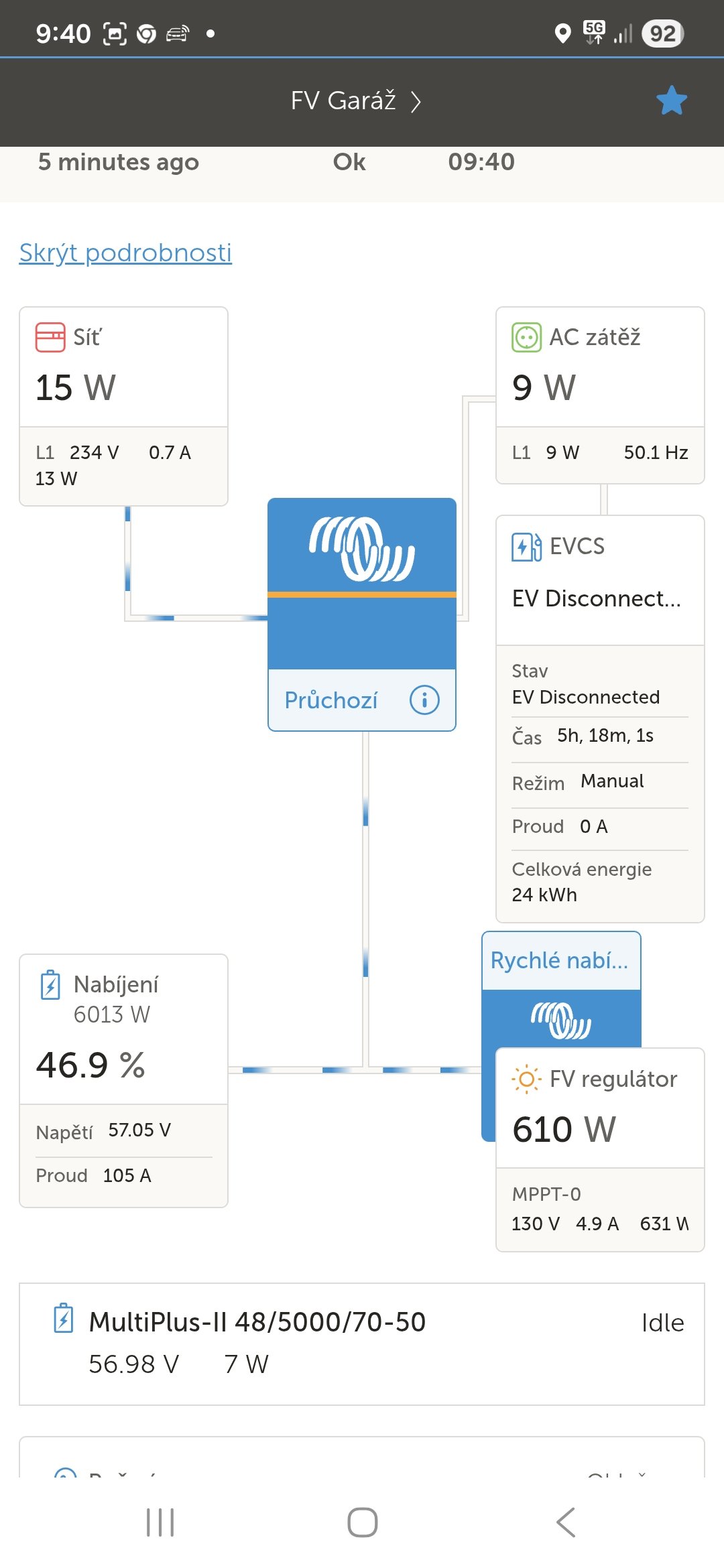

Jj ty vtipálku.Dnes jsem provizornê připojil plot na mppt 150/100 co se mi tu povaloval.Tak zisky budou orientačnĕ mĕřitelné.
Jinak u mě pořád ostrov a dnešní výroba okolo 50kWh.

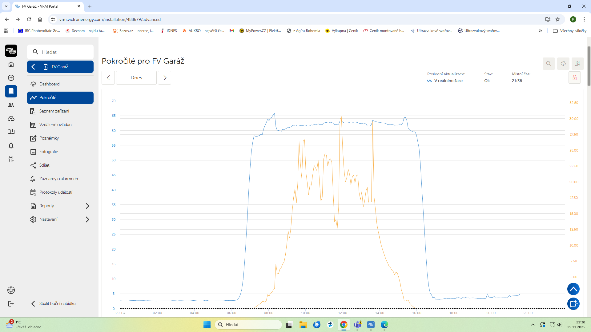

To mppt je tu nachystaný na střechu domu, abych byl do 120V.Jelikož teđ neni počasí na taháni kabeláže po střeše, tak jsem ho položil na stůl a zapojil.Jinak už mám stykačDC 80V/100A přišroubovaný v rozvadĕči.
Dnes bylo pĕknĕ vidět jak mppt drží na Pmax bod panelů cca 60-62V naprázdno je tam 75V a baterka má 55-58V.
Extra výhodu v tom mppt opravdu nevidim.
- Příspěvky: 7059
- Reputace:682
Re: Pokus o malou elektrárnu v garáži
Tady je Dagusi vidět jak po celý den MPPT drží napětí okolo 60V těsně nad napětím baterie. Ty panely si s tou baterkou sedí.
