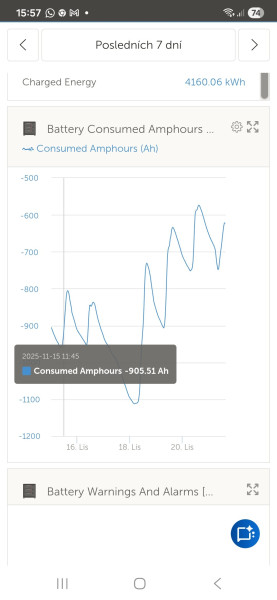

Jak jsem přestal topit TČ, tak FV bez problémů v této tmĕ stači živit dùm a vca 20kWh za týden dodat do auta.
Viz baterie domu za posledních 7 dní.
Myslím si, že ty výpočty moc nekecaji.

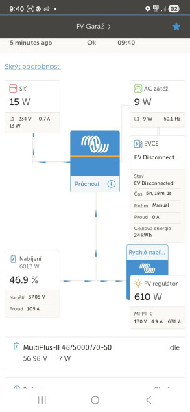

Re: Pokus o malou elektrárnu v garáži
Ještĕ neni 10:00 a už mám výkon cca 7,5kW před rozšiřenim bych byl cca na 3kW

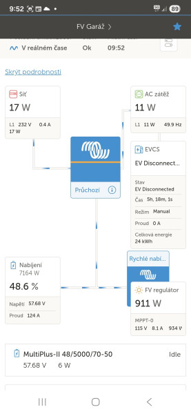

Mám provizorně plot napojený 6mm solárním kabelem cca 35m při cca 40A je kabel vlažný a naměřil jsem úbytek 10V. 67V plot a 57V baterka Ztráty krásných 400W a to je polovina plotu.Celkem by byly ztráty okolo 1kW. S tím se dá v zimě odmrazovat chodník
To se nabavím o tom, že se posunul pracovní bod panelů, proto při větších výkonech je horší než MPPT. Takže k plotu, pokud je to dál, je potřeba počítat s pořádným kabelem, třeba Ayky 4x25-35mm nebo přejít na vyšší napětí a použít MPPT

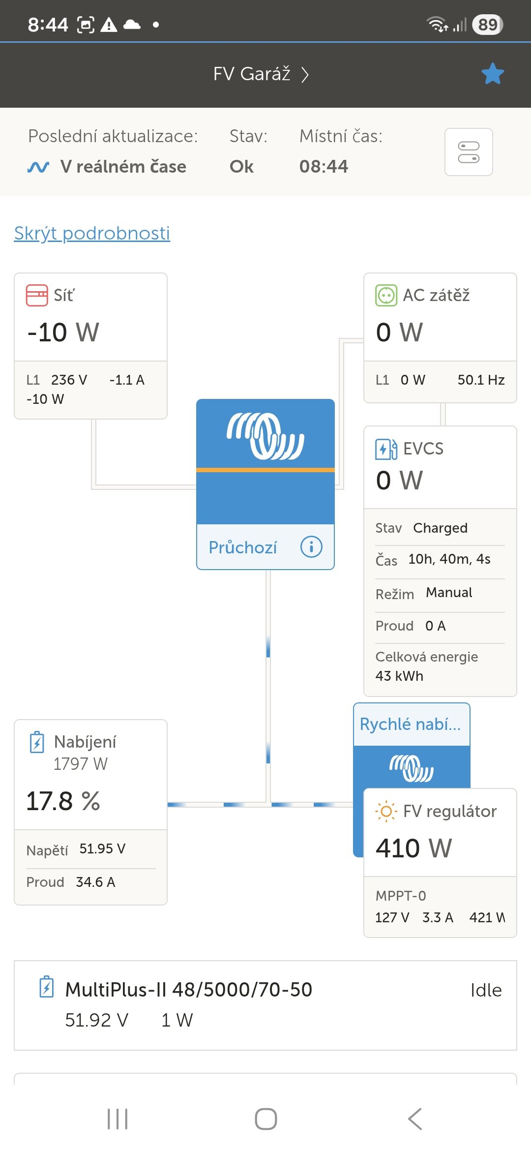

Co to je ta minusová hodnota do sítě??Chyba mĕřeni??

Jj ty vtipálku.Dnes jsem provizornê připojil plot na mppt 150/100 co se mi tu povaloval.Tak zisky budou orientačnĕ mĕřitelné.
Jinak u mě pořád ostrov a dnešní výroba okolo 50kWh.
To mppt je tu nachystaný na střechu domu, abych byl do 120V.Jelikož teđ neni počasí na taháni kabeláže po střeše, tak jsem ho položil na stůl a zapojil.Jinak už mám stykačDC 80V/100A přišroubovaný v rozvadĕči.
Dnes bylo pĕknĕ vidět jak mppt drží na Pmax bod panelů cca 60-62V naprázdno je tam 75V a baterka má 55-58V.
Extra výhodu v tom mppt opravdu nevidim.

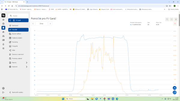

Tady je Dagusi vidět jak po celý den MPPT drží napětí okolo 60V těsně nad napětím baterie. Ty panely si s tou baterkou sedí.
