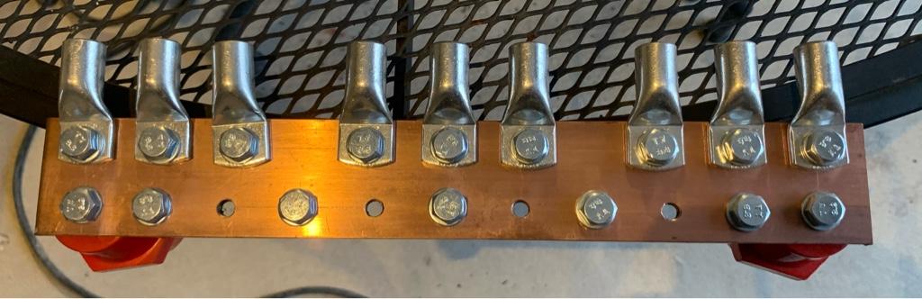

Mám plusový busbar na který vždy provedu jedním kabelem sadu 4 Pylontechů (tím jejich originálním kabelem). Takže shora budou připojeny pojistkové odpojovače a dole přímo oka z Pylontech kabely.
U minusového budou rovnou kabely shora a dole mínusy baterek a územnění.
[img]//uploads.tapatalk-cdn.com/202101 ... 2c985d.jpg[/img]

su v tej medi narezane zavity alebo to bude poistene matkou zo spodu?
Kobra23
Příspěvky: 464
Registrován: ned úno 12, 2017 9:32 pm
Reputace:143
Re: FVE 19,95 kWp bez kompromisů - Dolní Posázaví
Nový příspěvek od Kobra23 »
Jsou tam závity M8.
shuty
Příspěvky: 784
Registrován: ned úno 05, 2017 7:21 pm
Reputace:66
Nový příspěvek od shuty »
vdaka za info. skusim teda narezat aj ja, uvidim ci to vydrzi dotiahnutie skrutky

Osobně pro to nehlasuji, já dávám zespodu šroubek a utahuji trubkovým klíčem matku shora (podložka + pružinka). Záleží asi na tloušťce, měď je měkká...
shuty
Příspěvky: 784
Reputace:66
marsal64 píše:Osobně pro to nehlasuji, já dávám zespodu šroubek a utahuji trubkovým klíčem matku shora (podložka + pružinka). Záleží asi na tloušťce, měď je měkká...
prave o to mi islo, ci sa ten zavit nestrhne pri dotahovani, planoval som matku zospodu ale je tam horsi pristup tak to chce premysliet
redcrown
Příspěvky: 1138
Reputace:75
Bydliště: Severní Čechy
Nový příspěvek od redcrown »
Já mám tloušťku 12mm a M8 imbus bych normálním nářadím asi nestrhl. Je to přeci jen 1,5x násobek průměru.
