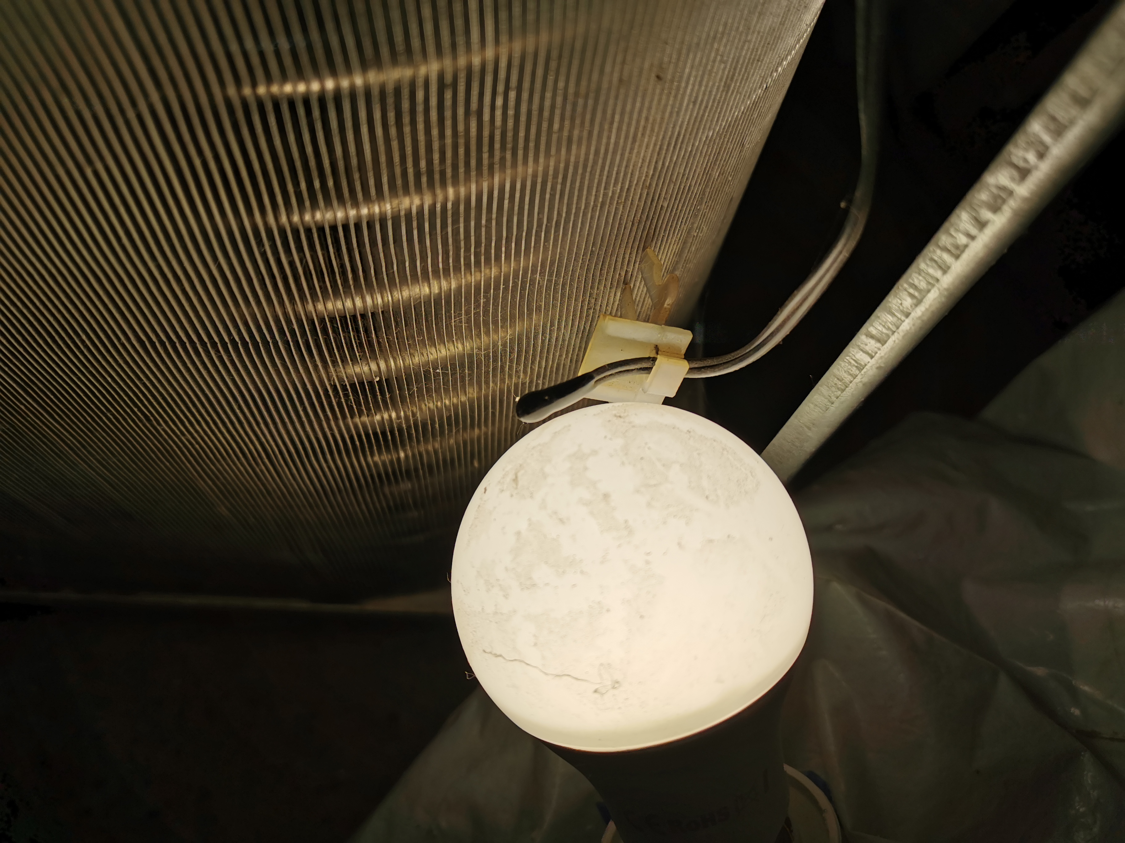

Len taka vycytavka keby nahodou
Vytopilo mi nevykurovanu pivnicu a chcel som pouzit stand alone klimy ako odvlhcovace, pricom nechceli fungovat v cca 8C koli teplotnemu cidlu a vnutornej ochrane.
Tak so dlhsie spekuloval ako bez zasahu obabrem logiku a nakoniec to vyriesil jednoduchy zdroj svetla=tepla
