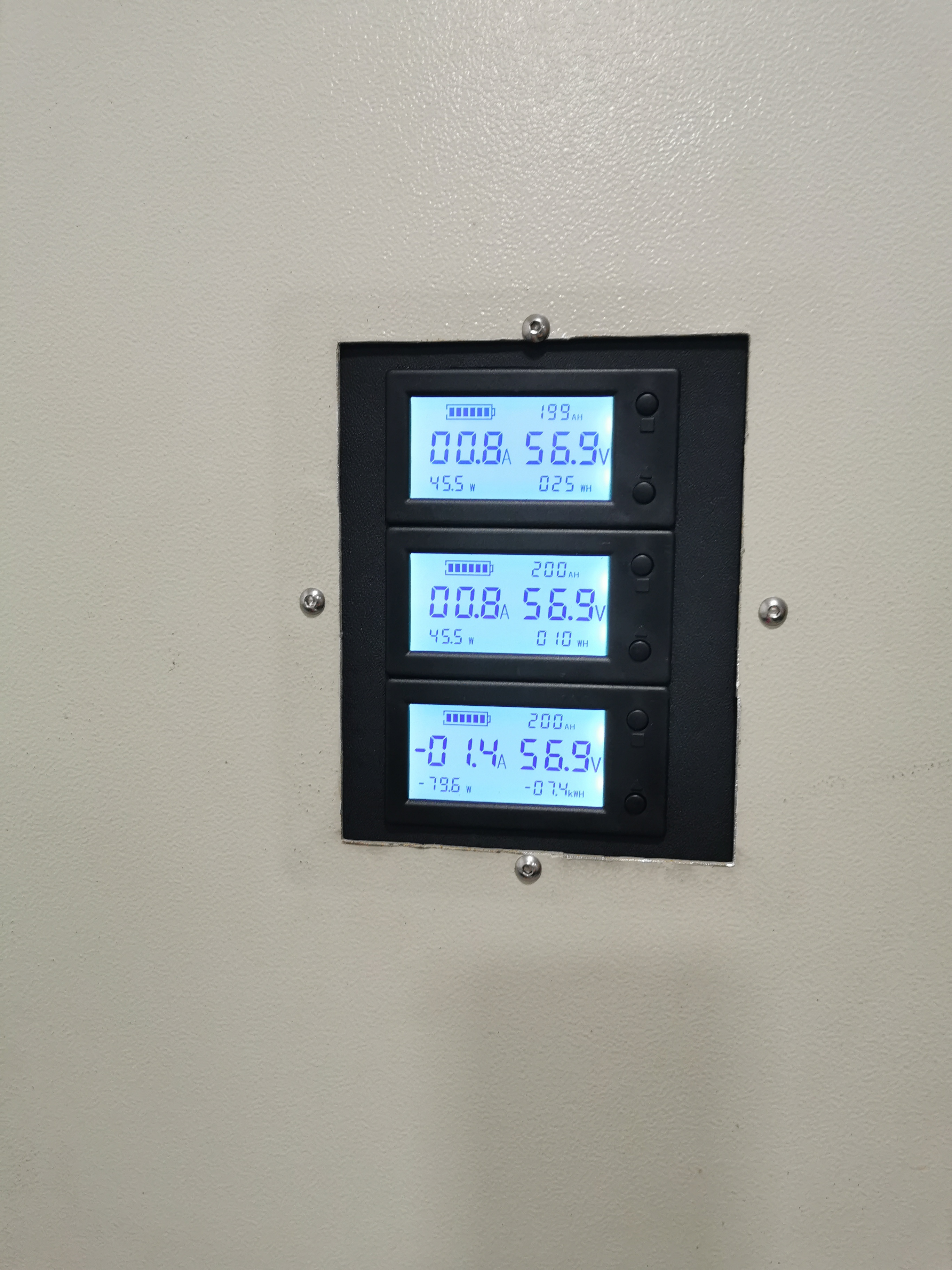

Dnes znovu nesvietilo, tak som si nasiel cas a nahodil merace nech mam prehlad bez potreby otvarania skrine, tukania do menicov ci kontrolne meranie s kliestakom.
Manual bol zle napisany ako to uz byva zvykom (opacne smerovana sonda) , ale meria to presne napatie i prud, takze spokojnost.

Roszitz
- Příspěvky: 5
- Registrován: pon dub 11, 2016 1:03 pm
Re: Navrh FVE bungalov
Můu se zeptat odkd jsou ty měřáky? Díky
Ostrov - FVE ve vývoji, zatím 1,5kW 6x Canadian Solar 250W, MS Tristar MPPT 60A, baterie 345 Ah / 24V PzS Hawker, PJ 24V/230V 5000W (Carspa SK1000UR-242 24V/230V 1000W po bouřce odešla do křemíkového nebe ...)
- fugas
- Příspěvky: 2237
- Reputace: 384
Já mám stejný z Ali. Vyšel tuším tenkrát kolem 500kč.
