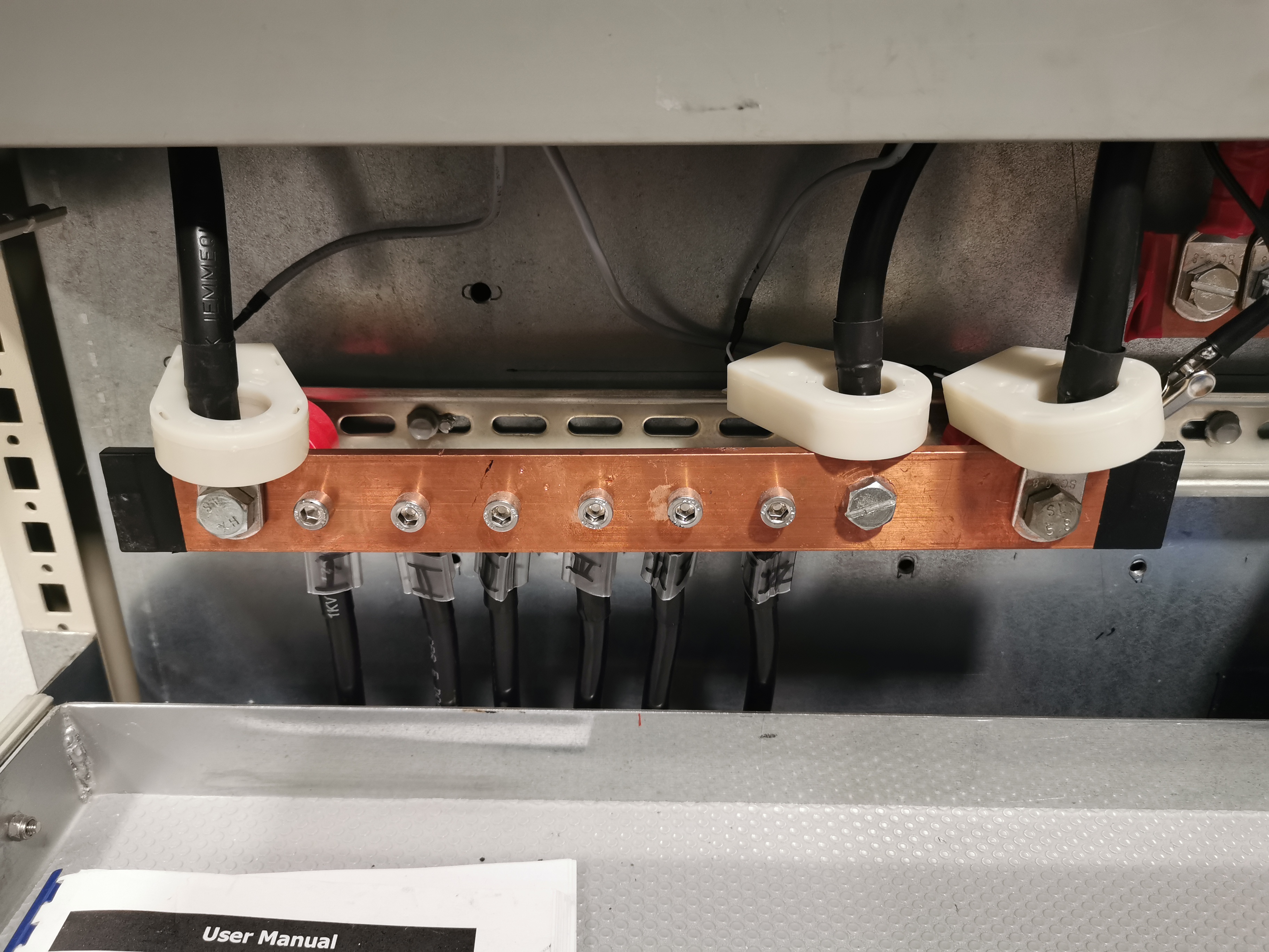

Dnes znovu nesvietilo, tak som si nasiel cas a nahodil merace nech mam prehlad bez potreby otvarania skrine, tukania do menicov ci kontrolne meranie s kliestakom.
Manual bol zle napisany ako to uz byva zvykom (opacne smerovana sonda) , ale meria to presne napatie i prud, takze spokojnost.

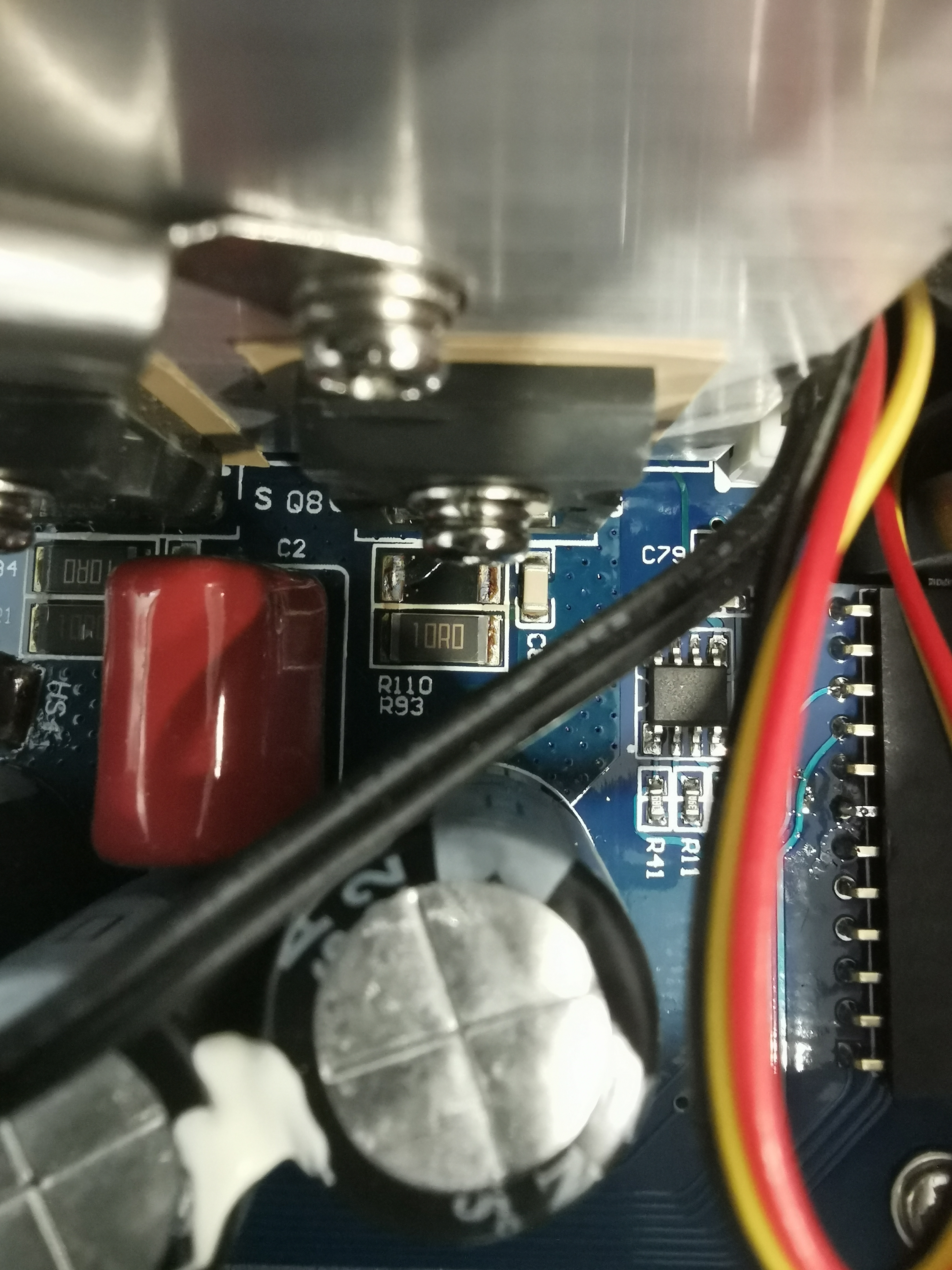

Potreboval by som poradit od zdatnejsich elektrotechnikov.
Prestal mi fungovat mppt nabijac a po otvoreni som zistil "odpadnute" smd odpory.
Snazil som sa jeden klasicky prispajkovat, zial bez uspesne.
Pripada mi to ako prilepene dakou medenou pastou bez cinu.
Nemate napovedu ako ich prispajkovat naspat, alebo nahradit ?

A proč ten odpor nejde zpátky připájet?

I trafopájkou se to dá....
Ale normální mikropáječkou to taky jde.
Důležité je všeo čistit, přiložit a páječkou prohřát ty konce co se pájí.
Jinak normálně jsou tam přilepené a pájí se vlnou......

tomas píše:
Tipuji špatná pájka a znečišťení.

Cin moze byt mizerny ale pajkovacka je OK.
Staci odmasyit, ci daco specialne naniest okrem kolofonie?
SMD som nikdy nespajkoval.

Jak říkám odpory a kondenzátory SMD jdou i s trafopájkou, je to sice opruz a musíš si udělat pěkně malé očko, ale jako nouzovka to jde.
Prostě musíš to kvalitně očistit a pokud máš mikropáječku tak musíš mít nastavenou správnou teplotu, ty bezolovnaté cíny mají jinou teplotu tání jak olovnaté.
A pokud to tam povolilo tak tipuji že ten cín bude aušus, či je tam nečistota, to lepidlo čím se to lepí a špatná teplota pájení při výrobě a byl tam studeňák.
Jinak si to neumím vysvětlit proč by to upadlo, jedině pak nějaké mechanické namáhání.

rasto1 píše:
Nestraš mám 3 ks. Skús cín zo striebrom, alebo odmastiť trichlor ?!

Problem je to ze to nebolo ocividne spajkovane cinom vid foto a cin sa mi na tie plosky nechcel chytit.

A čím to tedy pájí????
Prostě je to zmetek - nebylo to řádně propájené jinak by to nemohlo upadnout + eko cín bez olova a je to tady....
Prostě to musíš pořádně očistit a kvalitní cín.... (nejlépe starý s poctivým olovem :-) )
Ale podle fotky to bude fuška se tam dostat ........

Soban píše:
Opravdu se to pájí vlnou ?, já mám za to, že se to lepí z důvodu oboustranného pájení DPS a to cínovou pastou.
Nechám se poučit, vlnou jsem ještě neviděl pájet SMD, pár let už ale nejsem ve výrobě elektroniky, nějakou dobu jsem dělal vedoucího výroby u Flajzar.cz
PS: důvod proč to mohlo odpadnout jsou i staré zoxidované SMD-čka, nebo proudové přetížení.
