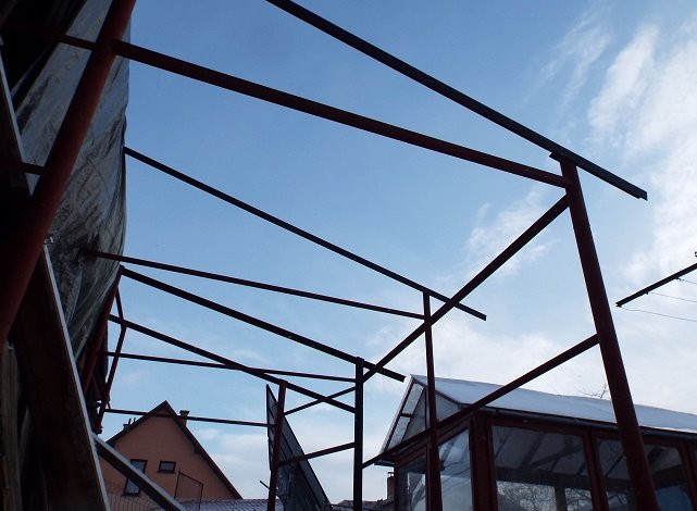

To moje nedavno kupene kolokominove EV zihadielko som sa rozhodol schovavat pred dazdom, snehom, vetriskom pod strechu (otvorene stojisko, garaz?), s tym, ze zaroven chcem na strechu namontovat FV panely, aby som potom mohol ziskavat aj energiu nielen pre toto EV.
Najprv som sa musel rozhodnut pre typ konstrukcie. Mali sme tu predcasom debatu na rovnaku temu, kde sme pre tieto ucely odmietli typyzovane "alobalove" garaze, pretoze nemusia uniest vahu panelov. A kedze som chcel co najefektivnejsie vyuzit obmedzeny priestor, ktory som mal k dispozicii, rozhodol som sa pre vlastnu konstrukciu. Zabetonoval som pevne stlpy, zvaranim ich pospajal "L" profilmy, na to dam pripravene stresne late (40 x 50 mm), na ne uz kupeny trapezovy plech T18, na to kombi vruty, Al listy a na ne FV panely. Davat hore len FV panely som po dlhsom uvazovani zamietol, lebo ak by som to cele niekedy oplastoval, tak pre nizku strechu by tam v letnych horucavach mohlo byt pekne horuco a neviem, ci by som po nejakom case nemal problemy s premakavanim pri dazdoch (pod strechou, nad hlavou robim ulozny priestor pre rebrik, dosky a ine uzitocne predmety).
Na takuto strechu mi vojde 8 ks uz kupenych FV panelov o vykone 410 Wp, spolu 3280 Wp. FV panely budu ulozene pod pevnym uhlom 15°. Ak by som tento string "prepojil" s druhym, uz 3 roky prevadzkovanym (tu predtym popisanym) stringom (6 x 455 WP - 2730 Wp), tak to by som uz videl zmysel ist do 48V "dospelackej" FVE. Cez ake komponenty a ako to urobit, zatial este nie som rozhodnuty.
Doteraz ten povodny string (FV panely sklapatelne) v zime vyuzivam na ohrev bojleru a olejovych radiatorov pomocou ECO Solar Boost MPPT-3000 a na leto som prepol na PowMr 3KVA/2400W Hybrid Solar a 24 V baterku, z ktoreho prevadzkou som ale nebol spokojny (velmi velke straty EE pri jeho prevadzke). Zatial pozeram po moznostiah s VICTRONOM. S touto znackou som spokojny pri druhom samostatnom 24V okruhu. Naviac do buducna, ak urobim este nejake stavebne upravy, budem mat moznost umiestnit dalsich 8 ks FV panelov (cca 3 kWp) pod pevnym uhlom tiez 15°.
Zatial tolko k mojim planom na buduci rok.
Tymto vam chcem vsetkym podakovat za vase cenne rady, specialne adminom za ich neustalu snahu, aby to tu vsetko dobre fungovalo a tiez chcem popriat nam vsetkym predovsetkym pevne zdravie (bez toho straca vsetko na svete zmysel), mier v nasich krajinach (ten nam dovoluje zit tak, ako doteraz zijeme), zivotne stastie, pohodu, radost s nasimi blizkymi a dostatok slnka nad nasimi hlavami a FV panelmi. Priatelia, nech je buduci rok aspon tak dobry, ako bol tento odchadzajuci.

Re: FV ohrev TUV a vybranych izieb v dome t. pod Tatrami
Pristresok na naradie, pre vsakovaky bordel a ked vojde aj na to µEV ...
... je hotovy. Na streche uz mam 8 ks panelov (Pmax – 410 Wp, Vmp – 31,46 V, Imp – 13,04 A, Voc – 37,45 V, Isc – 13,85 A). Zapojene ich mam v dvoch stringoch 4S2P (Σpmax - 3280 Wp, Σvoc - 152 V, ΣImp - 26,08 A). Najradsej by som ich zapojil seriovo do jedneho stringu, ale koli tienom a snehu v zime by mi bolo najlepsie zapojit ich do 4 stringov (vzdy po dvoch paneloch), ale to by som mal sumarny prud az 52 amperov a to uz sa mi nejako prieci. Takze preto som to dal do dvoch stringov. Ten tien zacina zlostit uz skoro poobede. V krabiciach ma zatial nedotknute cakaju:
- 16 ks Eve LF334 - 334Ah
- 1 ks BMS JK-B2A24S15P
- 1 ks Victron MP2 48V – 5000VA za dobru cenu (vdaka Diablo1st
- 1 ks Victron mppt Energy SmartSolar 250/60 Tr
A toto by uz snad mohol byt zaklad dospelackej FVE ...
Jej rozsirenie by bolo mozne tak, ze povyse tychto panelov by som na strechu existujucej sopy mohol dat dalsich 8 podobnych panelov, ale to by som najprv musel vymenit komplet stresne laty pod stresnymi plechmi tej sopy, lebo tieto uz maju mozno aj sto rokov a aj tak vyzeraju. Nie som si isty, zeby vydrzali tarchu panelov a snehu. A na zimu by bolo mozne k plotu "na stojaka" postavit tiez 8 mozno aj desat panelov. Koli tymto dalsim moznostiam som zacal tu uvazovat o modraskovi alebo Jsdsolar 6000W.
Mozno sice drahsie, ale asi istejsie bude ostat pri povodnej myslienke vsetko vystavat a pripadne doplnat s Victronmi. Do toho by som potom zahrnul aj tie vyklopne panely popisane na zaciatku vlakna.
