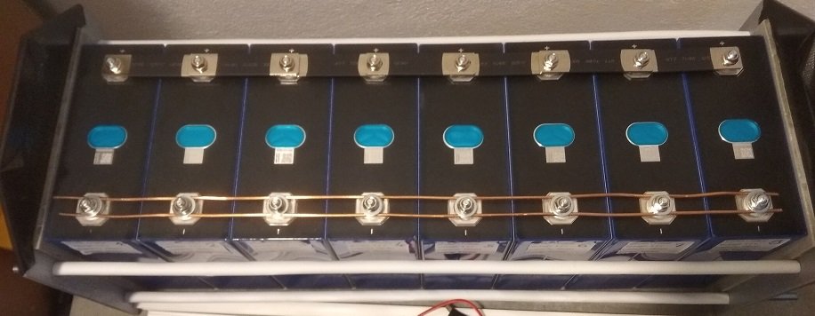

Minule sme sa tu bavili o nalepkach na stycnich plochach clankov baterie. Pre istotu som sa snazil ich odlepit zo sticnej plochy a nalepit ich zboku. Nalepky drzali velmi dobre a tak som to riesil tak, ze som clanky na noc nechal na chladnom mieste (pivnica cca 10°C) a potom mi odlepit isli lahsie. Na docistenie plochy od zvyskov lepidla mi najlepsie posluzil bezacetonovy odlakovac na frajerkyne nechty ... :yes:
Clanky seriovo zapojene som pod kontrolou potom nabil na 28 V. Clanky zostali v rozmedzi 3,380 V do 3,472 V.
Potom som ich preskladal paralelne a nabijacku som nastavil na 3,65 V a po niekolkych hodinach po klesnuti prudu na 0,129 A, som ich odpojil od nabijacky a na 1,5 dna som ich nechal paralelne zapojene na zrovnanie sa. Po odpojeni a nocnom oddychu som na nich nameral hodnoty od 3,573 V do 3,577 V.
Teraz ich idem znova preskladat do finalnej zostavy a idem zapojit JK BMS. Robim to po prvy krat, takze som si najprv pozrel nejake videa na nete. Jednako vas chcem poprosit o rady.
1. K BMS JK-B2A8S20P som okrem silovych kablov (nevadi, to si viem urobit) nedostal ani kabel s konektorom na spinac. Podla odkukanych videi by to malo byt na konektor cislo 4 (konektor 1 je pre pribalene teplotne cidla a konektor 6 je na pribalene balancne kable k prislusnym clankom).
Konecne otazka: Mohli by ste mi prosim poradit, kde by som mohol zohnat taky kabel s kocovkou ? Napadlo mi, ze ci nie nahodou v RC modelarstvach ...
Mimochodom na tomto videu som zbadal, ze BMS je mozne zapnut (asi aj vypnut) pomocou „zmerania odporu“ na kontaktoch B- a P- na BMS (cas 3:35 s.). Neskusali ste to niekto ?
2. Pred samotnym finálnym poskladanim clankov do zostavy baterky zvyknete vycistit busbary pred necistotami a mastnotou ? Ak ano cim (co by som nasiel v kupelke, ci bare :roll: ) ?
Dakujem za vase odovede, poznamky.

Jestli je to stejné, jako u starších verzí, tak jsem kupoval zde:
https://www.lifepo4-shop.cz/jk-switch-p200

Spínač na kabelu je namátkou tady: https://vi.aliexpress.com/item/1005006918319718.html

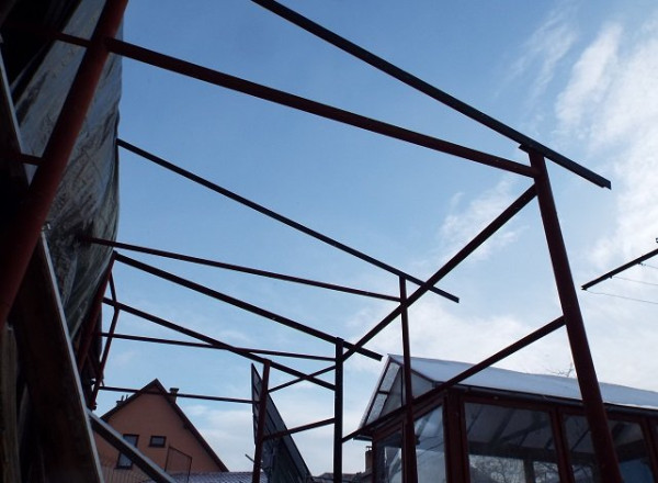

som sa rozhodol schovavat pred dazdom, snehom, vetriskom pod strechu (otvorene stojisko, garaz?), s tym, ze zaroven chcem na strechu namontovat FV panely, aby som potom mohol ziskavat aj energiu nielen pre toto EV.
Najprv som sa musel rozhodnut pre typ konstrukcie. Mali sme tu predcasom debatu na rovnaku temu, kde sme pre tieto ucely odmietli typyzovane "alobalove" garaze, pretoze nemusia uniest vahu panelov. A kedze som chcel co najefektivnejsie vyuzit obmedzeny priestor, ktory som mal k dispozicii, rozhodol som sa pre vlastnu konstrukciu. Zabetonoval som pevne stlpy, zvaranim ich pospajal "L" profilmy, na to dam pripravene stresne late (40 x 50 mm), na ne uz kupeny trapezovy plech T18, na to kombi vruty, Al listy a na ne FV panely.
Davat hore len FV panely som po dlhsom uvazovani zamietol, lebo ak by som to cele niekedy oplastoval, tak pre nizku strechu by tam v letnych horucavach mohlo byt pekne horuco a neviem, ci by som po nejakom case nemal problemy s premakavanim pri dazdoch (pod strechou, nad hlavou robim ulozny priestor pre rebrik, dosky a ine uzitocne predmety).
Na takuto strechu mi vojde 8 ks uz kupenych FV panelov o vykone 410 Wp, spolu 3280 Wp. FV panely budu ulozene pod pevnym uhlom 15°. Ak by som tento string "prepojil" s druhym, uz 3 roky prevadzkovanym (tu predtym popisanym) stringom (6 x 455 WP - 2730 Wp), tak to by som uz videl zmysel ist do 48V "dospelackej" FVE. Cez ake komponenty a ako to urobit, zatial este nie som rozhodnuty.

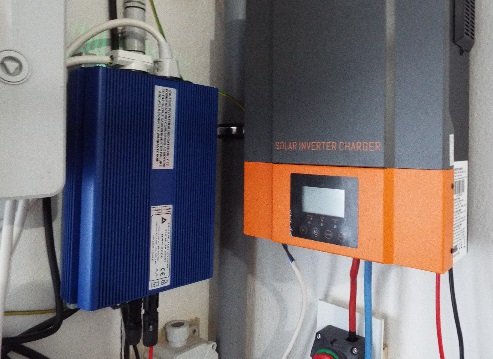

Doteraz ten povodny string (FV panely sklapatelne) v zime vyuzivam na ohrev bojleru a olejovych radiatorov pomocou ECO Solar Boost MPPT-3000 a na leto som prepol na PowMr 3KVA/2400W Hybrid Solar a 24 V baterku, z ktoreho prevadzkou som ale nebol spokojny (velmi velke straty EE pri jeho prevadzke). Zatial pozeram po moznostiah s VICTRONOM. S touto znackou som spokojny pri druhom samostatnom 24V okruhu.
