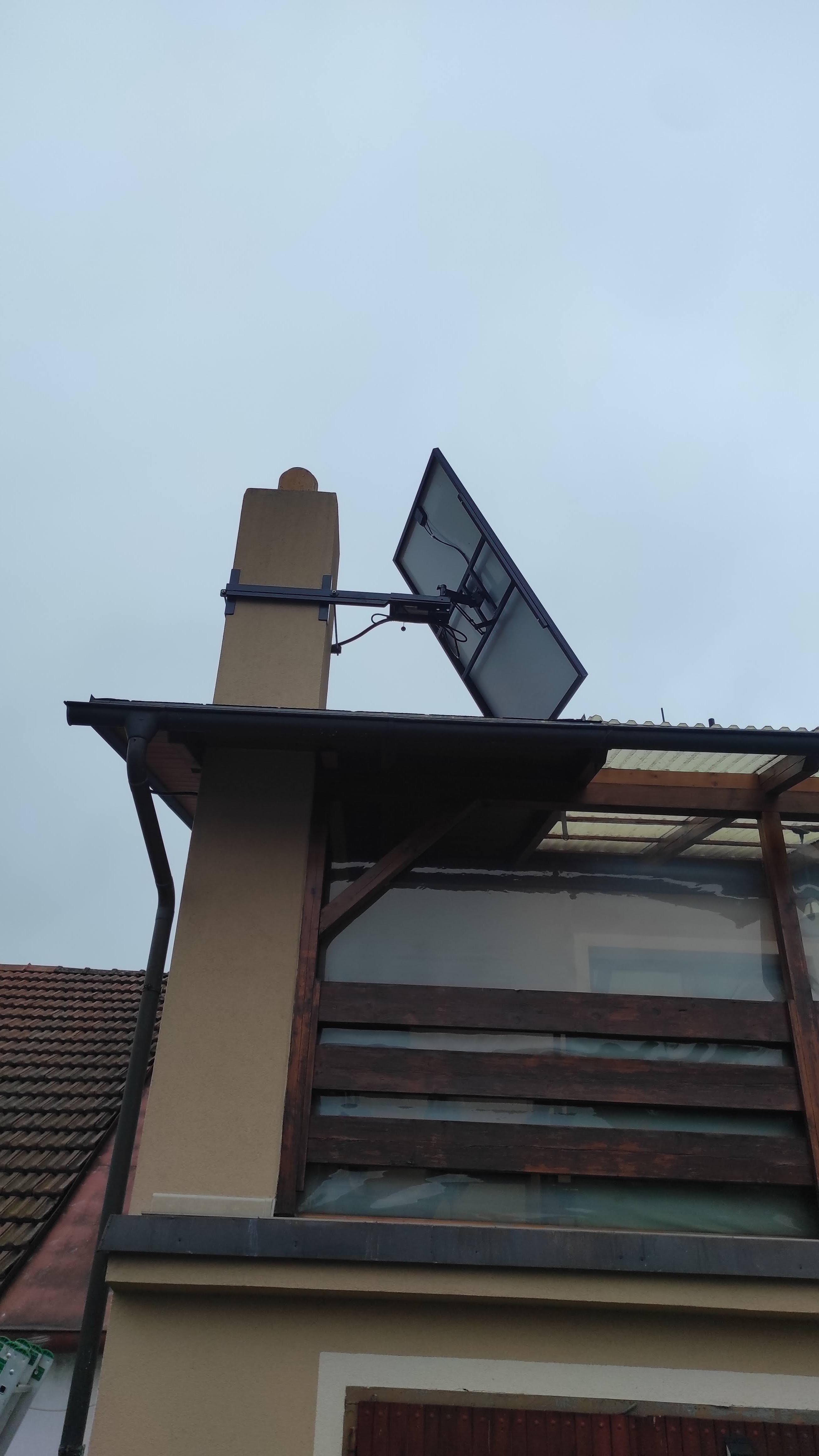

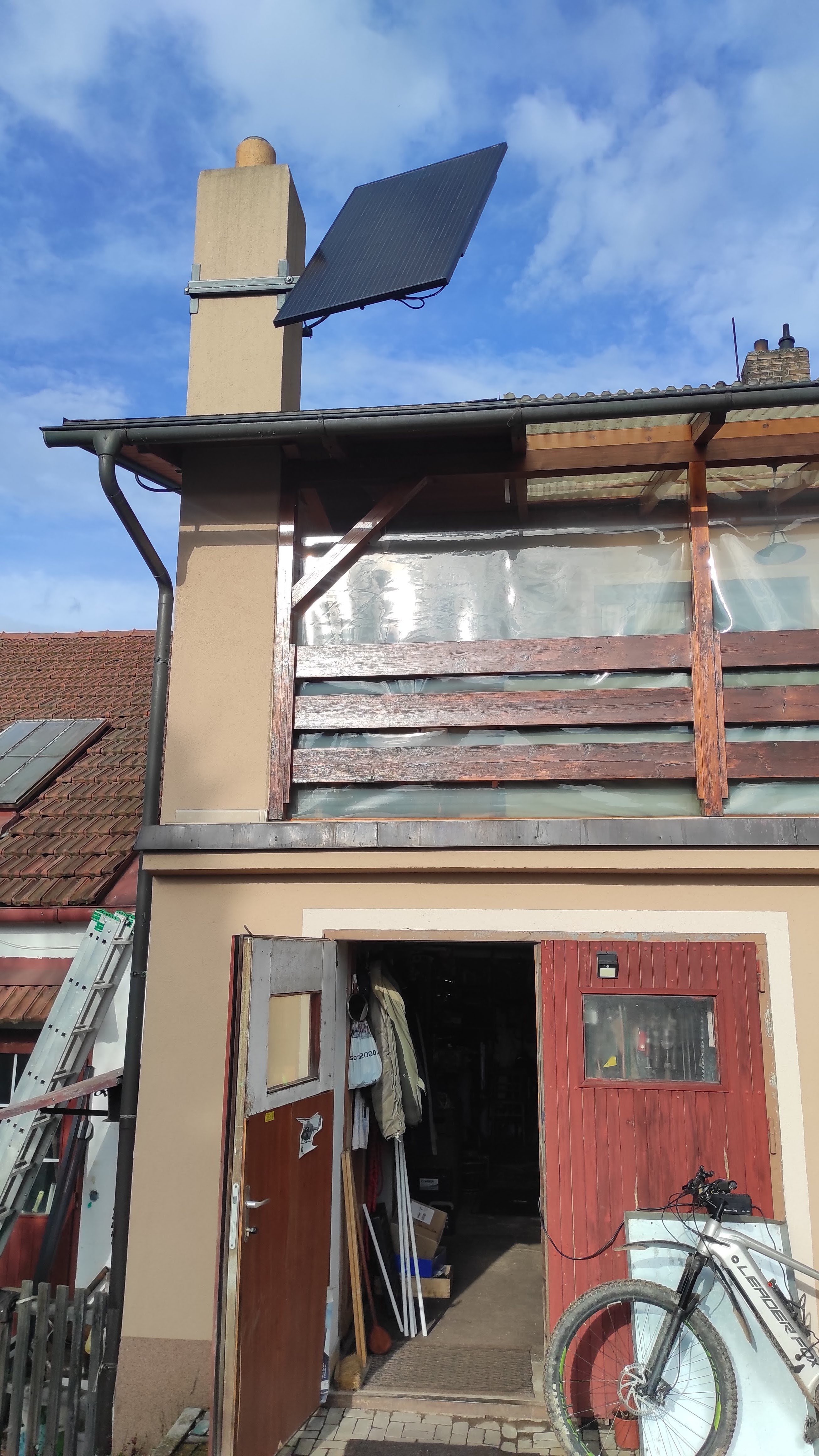

Já s ním otáčím každý denJozefSK píše: pát zář 04, 2026 10:59 amPomaly prichádza čas na pootocenie panelov z letného sklonu na jesenný...
Vy už ste ich pootáčali?
Je to první pokus s FV a už 3 roky se otáčí a pivo je perfektně vychlazené
O zbytek se už stará velká FV
