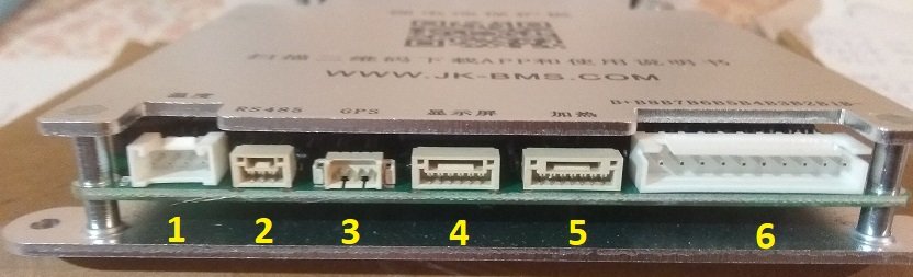

Teraz ich idem znova preskladat do finalnej zostavy a idem zapojit JK BMS. Robim to po prvy krat, takze som si najprv pozrel nejake videa na nete. Jednako vas chcem poprosit o rady.
1. K BMS JK-B2A8S20P som okrem silovych kablov (nevadi, to si viem urobit) nedostal ani kabel s konektorom na spinac. Podla odkukanych videi by to malo byt na konektor cislo 4 (konektor 1 je pre pribalene teplotne cidla a konektor 6 je na pribalene balancne kable k prislusnym clankom). .
Konecne otazka: Mohli by ste mi prosim poradit, kde by som mohol zohnat taky kabel s kocovkou ? Napadlo mi, ze ci nie nahodou v RC modelarstvach ...
Mimochodom na tomto videu som zbadal, ze BMS je mozne zapnut (asi aj vypnut) pomocou „zmerania odporu“ na kontaktoch B- a P- na BMS (cas 3:35 s.). Neskusali ste to niekto ?

Jestli je to stejné, jako u starších verzí, tak jsem kupoval zde:
https://www.lifepo4-shop.cz/jk-switch-p200

Spínač na kabelu je namátkou tady: https://vi.aliexpress.com/item/1005006918319718.html
