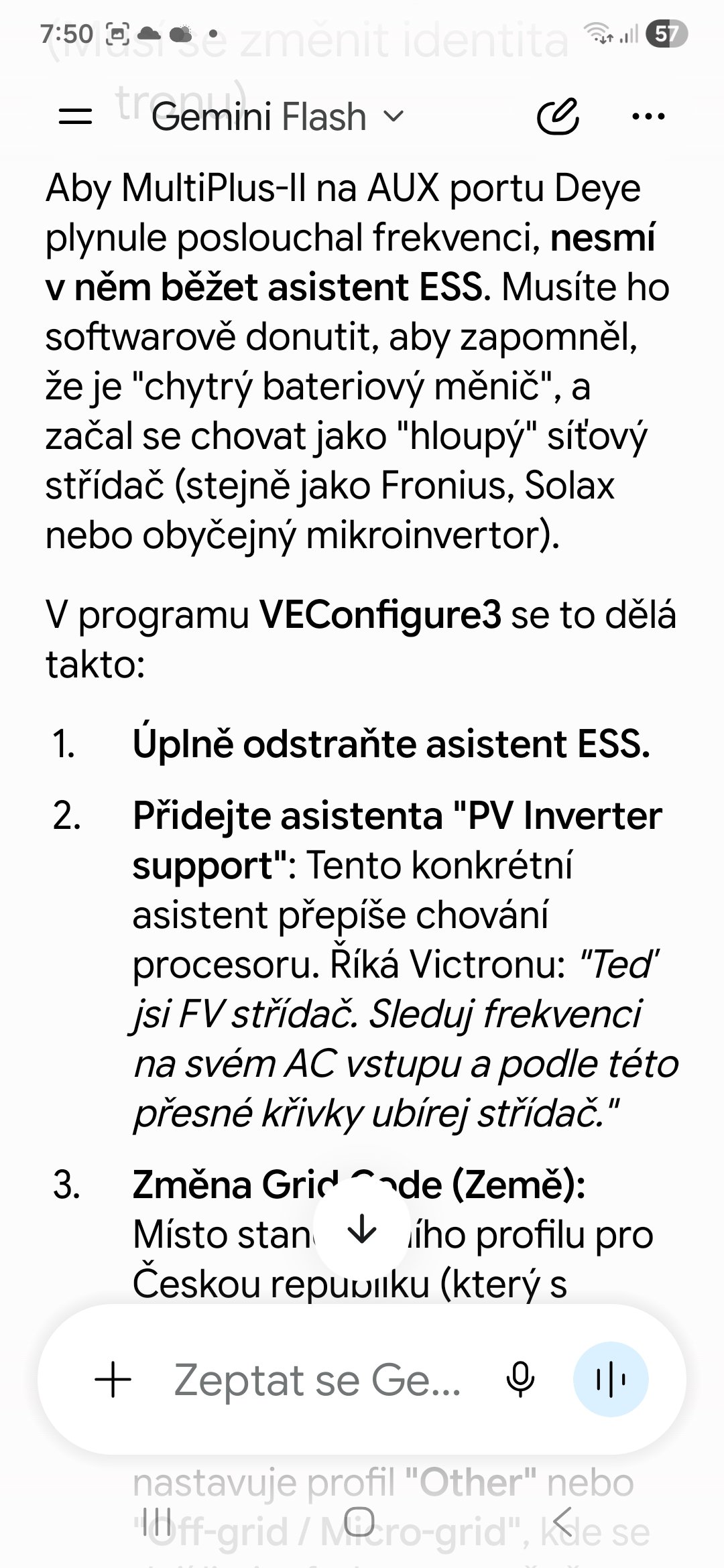

Jaky zase opacny smer? Pokud se da do MP ten asistent, tak si MP ridi vykon pripojenych invertoru, ne ze se necha ridit necim, co je pripojene na ACout.
Aby se mohlo dodavat do site, tak musi byt nastaven grid kod, a pak reaguje na zmeny frekvence na ACin dle pripojovacich podminek prislusnych distributoru (mj. pripojeni po odepnuti je v radu minut, coz doma nechces). Aby se dalo ridit, kam a co kolik tece, tak se z toho musi udelat hybrid, tj. ESS asistent.
Ty sracky, co vyhalucinuje plechova hlava, jsou pokazde jine, kdyz mu pak dopises dalsi dotaz nebo argument, tak klidne otoci. Kdyz se ho zeptas, k cemu je ESS asistent, tak odpovi, kdyz se ho zeptas, k cemu je FV asistent, tak odpovi, no a najednou tu puvodni sracku uplne otoci.
FV inverter support assistant neni pro rizeni Victronu, viz. oficialni dokumentace a navod k Victronu. AI zcela jasne lze!

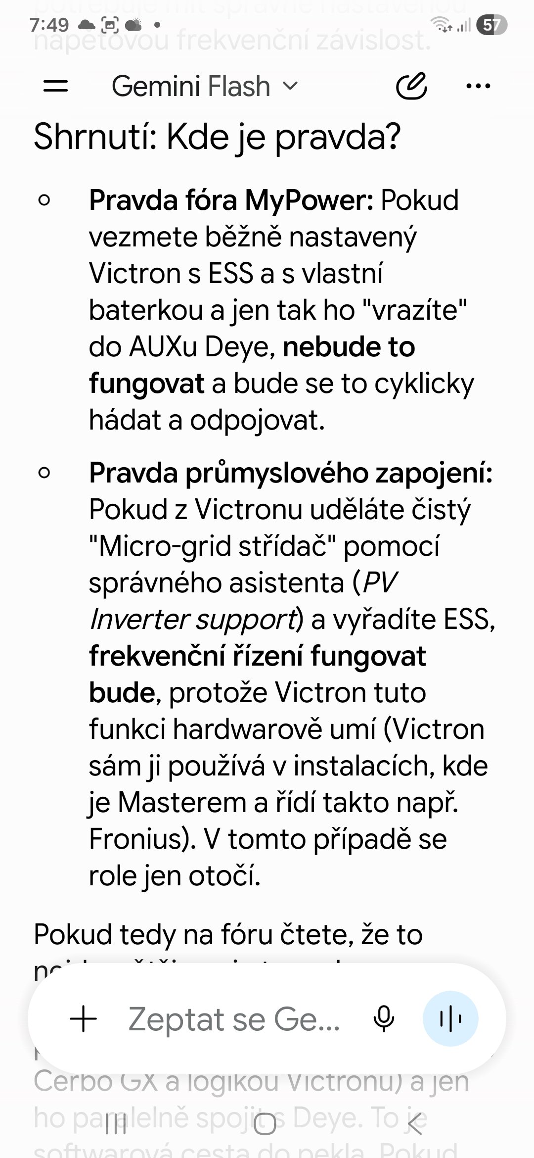

Vsak ja ale nepsal, ze to nejde. Ja psal, ze plechova hlava vymysli sracky pres FV asistenta, ktery dela neco jineho.
Kdyz to spojis Acin s aux deye, a zadas spravny grid kod, tak ten MP bude do deye tlacit. Jenze jak jsem psal vyse, tak pri nejake situaci, kdy Deye vyjede s kmitoctem na odpojeni, tak se MP v souladu s predpisy odpoji na nekolik minut. Takze to nemusi fungovat tak plynule, jak si predstavujes.
Druha vec je, ze musis nejak ridit, co vlastne bude MP dodavat s ohledem na stav baterky atd. A od toho by mel byt ten ESS asistent.
Ostatne ho radi i Gemini, kdyz se na nej zeptas primo:
https://gemini.google.com/share/eaa75165b9de
Nicmene i v teto odpovedi vidis, jak si vymysli dalsi voloviny. Chces dodavat do site (jednoznacne dano v dotazu) a on zacne kvakat o ignore ac in atd. Nicmene doporuceni na konci jednoznacne doporucuje ESS, coz je v prikrem rozporu s tim, co nakvakal tobe.

Psal jsi, ze chces pripojit MP na aux Deye a ze to Deye umi ovladat MP pomoci frekvence, a ze v tom MP ma byt FV asistent. Coz je blbost, viz. nekolikrat popsano vyse.

Dokumentace mluvi zcela jasne, FV asistent reguluje kmitocet vystupu MP, aby tim ridil pripojene invertory.
Cokoliv jineho je halucinace plechove hlavy.
