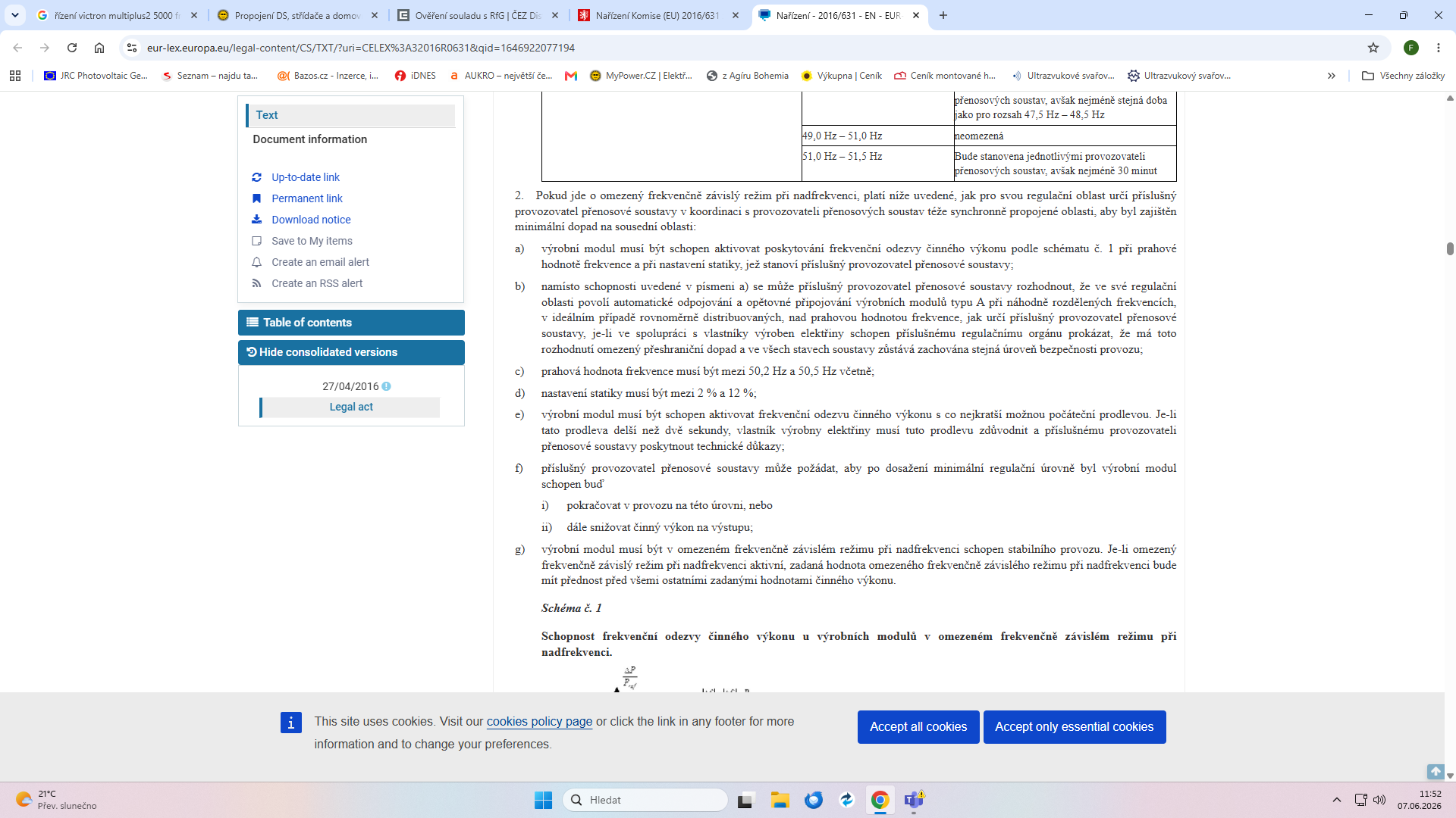

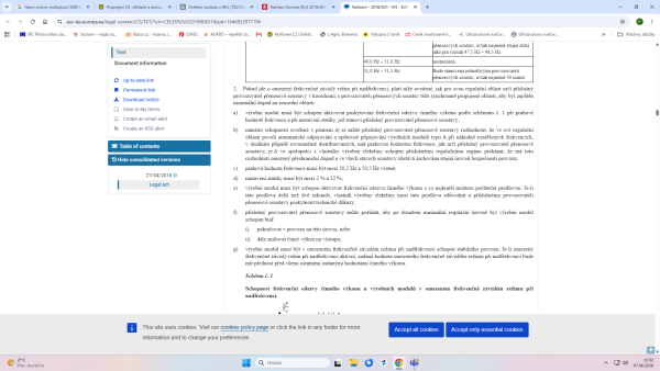

Podle mě je základní vlastnostností všech měničů, které jsou povoleny k připojení k DS je snížení výkonu o 40% při zvýžení o 1Hz(Nebo podobná křivka podle toho co učí provozovatel sítě).Takže to musí zvládat i ten Multiplus jinak by ho nepovolii připojit, simuluje to chování synchroních strojů.
https://eroots.tech/glossary/droop-control
Nechce se mi to louskat
https://eur-lex.europa.eu/legal-content ... 6922077194
