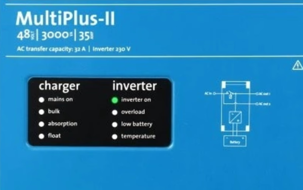

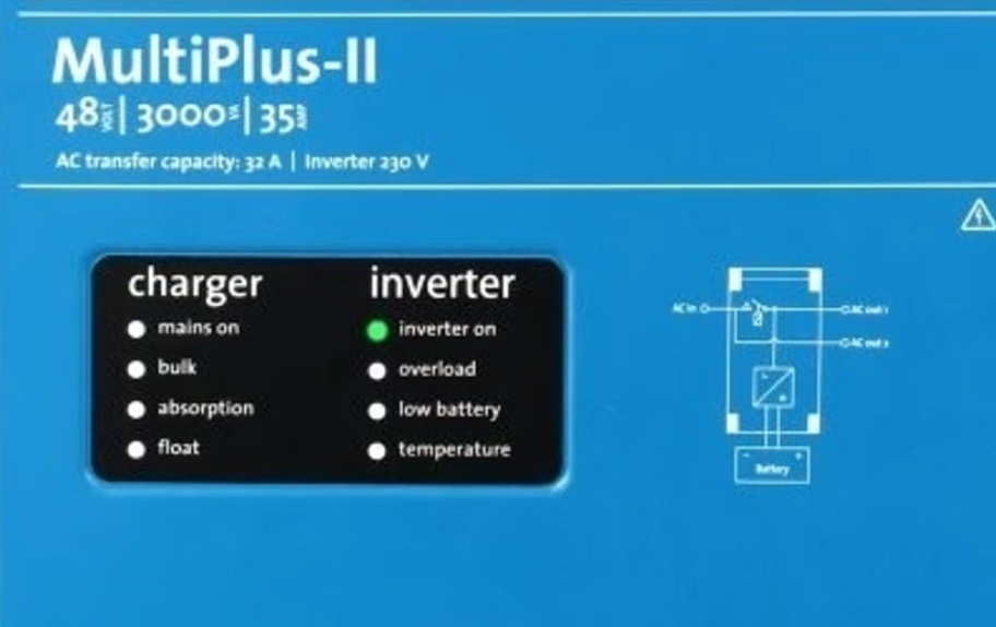

Re: Propojení DS, střídače a domovního rozvaděče
Žádný opačný směr podle schématu na velkém MP co má na sobě není. T schéma gridu a pod ním trafo. Co to je? Je zřejmé, že jde jen o konfiguraci a firmware aby byl z MP ongrid
Jaky zase opacny smer? Pokud se da do MP ten asistent, tak si MP ridi vykon pripojenych invertoru, ne ze se necha ridit necim, co je pripojene na ACout.
Aby se mohlo dodavat do site, tak musi byt nastaven grid kod, a pak reaguje na zmeny frekvence na ACin dle pripojovacich podminek prislusnych distributoru (mj. pripojeni po odepnuti je v radu minut, coz doma nechces). Aby se dalo ridit, kam a co kolik tece, tak se z toho musi udelat hybrid, tj. ESS asistent.
Ty sracky, co vyhalucinuje plechova hlava, jsou pokazde jine, kdyz mu pak dopises dalsi dotaz nebo argument, tak klidne otoci. Kdyz se ho zeptas, k cemu je ESS asistent, tak odpovi, kdyz se ho zeptas, k cemu je FV asistent, tak odpovi, no a najednou tu puvodni sracku uplne otoci.
FV inverter support assistant neni pro rizeni Victronu, viz. oficialni dokumentace a navod k Victronu. AI zcela jasne lze!
