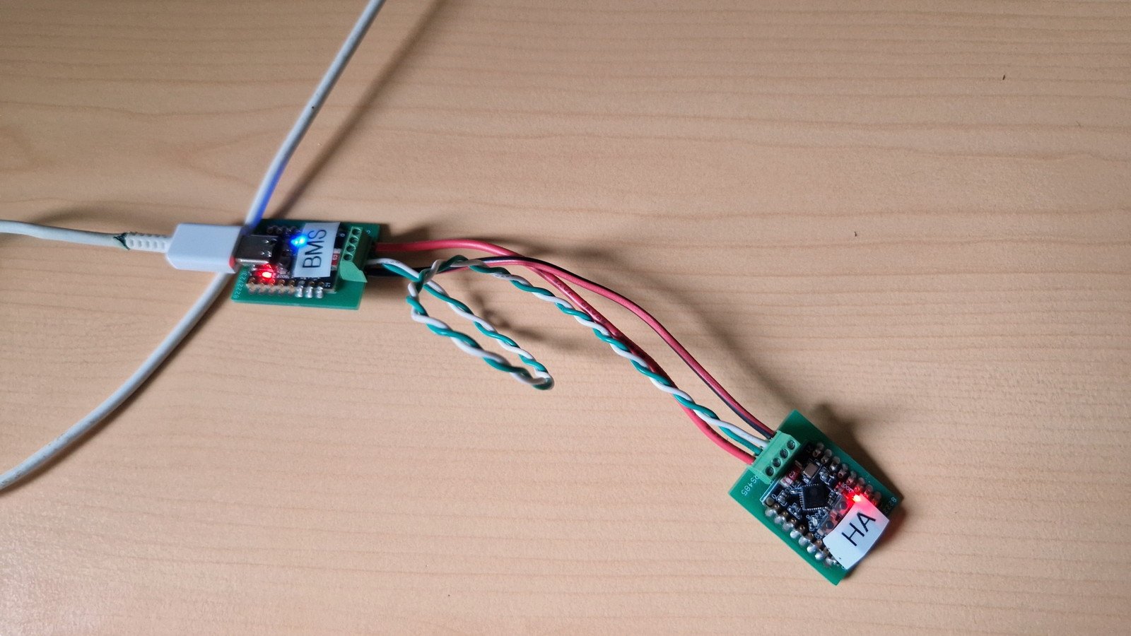

vanilka & FVE18, už sa to chystá
novšia revízia dosky.

Re: Adaptér (JBD, JK) BMS UART na RS485 Modbus server
Vypadá ta PCB hezky
Objednáváš u JLCPCB nebo někde jinde? měl jsi to včetně osazení, nebo osazuješ sám?
- Příspěvky: 4266
- Reputace:971
Áno, jlcpcb a osadenie robím sám.

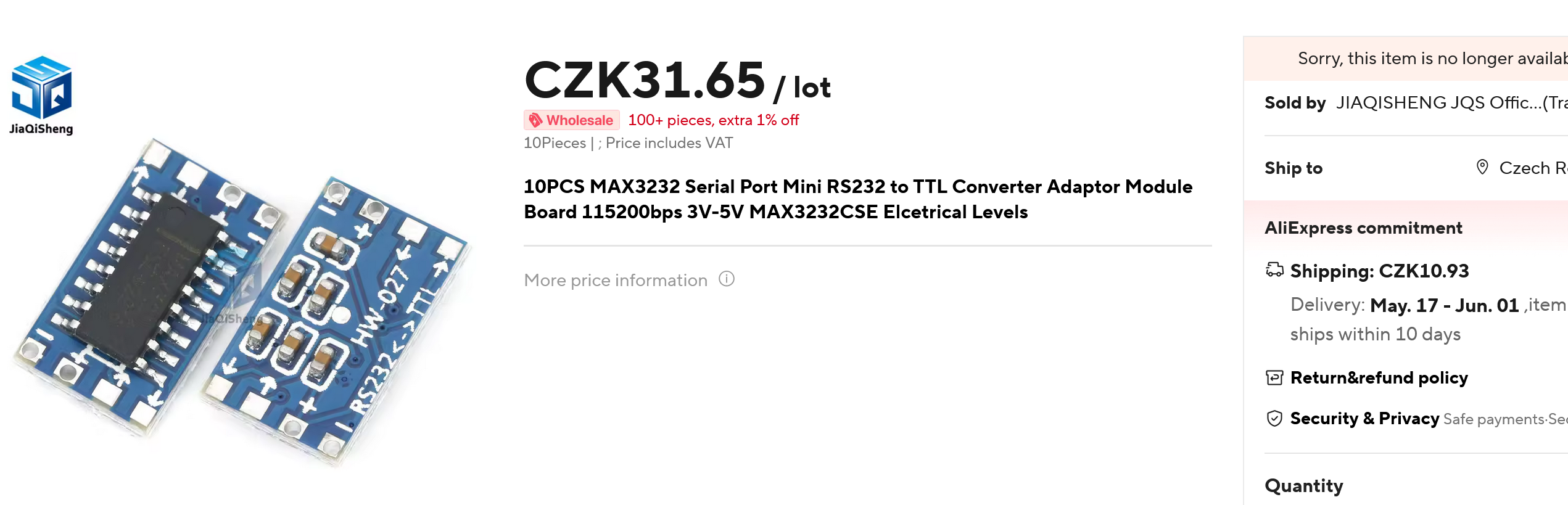

@TomHC: Ahoj, prd se v tom vyznám, ale momentálně řeším komunikaci s kombiměničem REVO VM II 5.5kW. Našel jsem nějaký projekt esphome-pipsolar https://github.com/syssi/esphome-pipsolar , který vypadá slibně, ale napadlo mne jestli by to nešlo nějak skombinovat s tímto tvým projektem? Jako jestli by nešel ten převodník RS232/UART připojit na tento UART/RS485_Modbus převodník? Přece jen mám radši komunikaci po drátech a ModBus je můj preferovaný komunikační protokol (rozumí tomu PLC i HA/Node-RED). Měl bych pak na jedněch drátech MPPT, BMS , měniče ...
- Příspěvky: 4266
- Reputace:971
Dalo by sa to použiť, len treba pridať ešte RS232-UART prevodník. Takže to už nebude len jedna pekná doska
https://techfun.sk/produkt/max3232-prev ... rrency=EUR
- skybor
- Příspěvky: 1523
Jo jasné, ten už je objednaný (původně na ten projekt esphome-pipsolar)
- Příspěvky: 5177
- Reputace:1036
Na ty Pipsolar používám mini destičky Max3232, jsou skoro zadarmo - 10 ks za 40 Kč. Jen si člověk musí dát pozor na které straně je TTL a pak na to, že na destičce jsou k dispozici oba převodníky čipu MAX3232, jeden je na horní straně kde je čip a druhý má kontakty z druhé strany.

rva : Jen si člověk musí dát pozor na které straně je TTL a pak na to, že na destičce jsou k dispozici oba převodníky čipu MAX3232, jeden je na horní straně kde je čip a druhý má kontakty z druhé strany. Prosím pro debili, co tím přesně myslíš? asi sem natvrdlej
- Příspěvky: 4266
- Reputace:971
MAX3232 má dva vstupy a dva výstupy, je to kvôli možnosti použiť aj signály CTS/RTS okrem TX/RX.

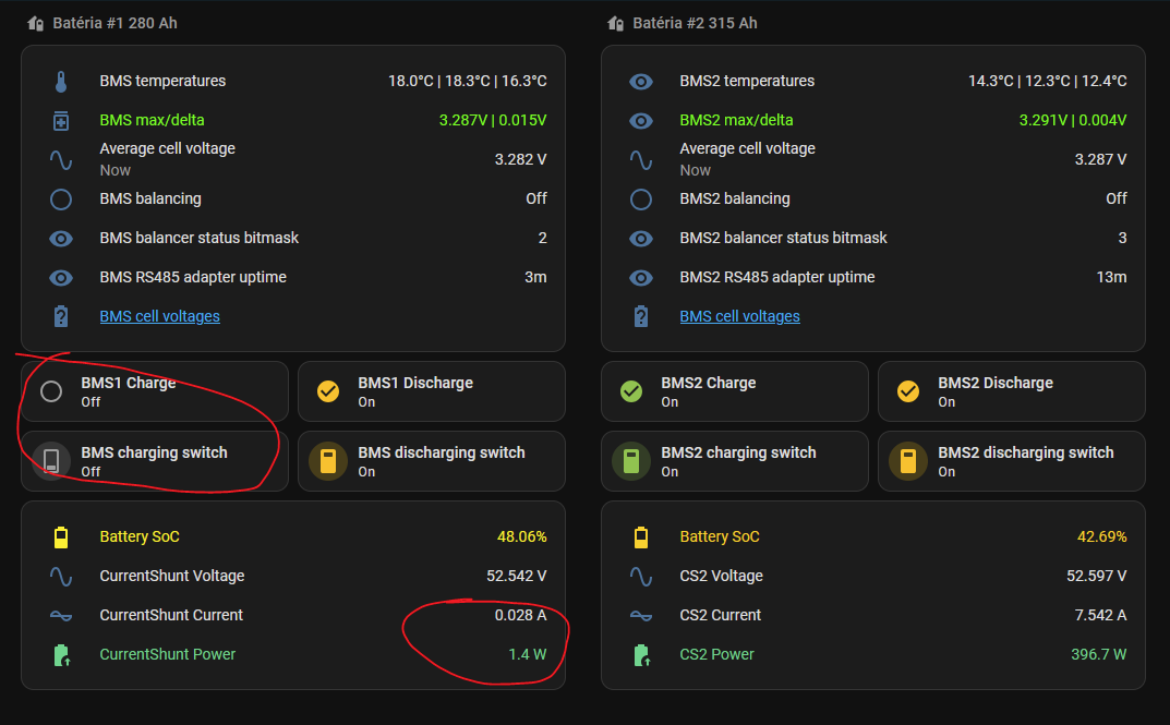

Dnes som úspešne doprogramoval aj Charge/Discharge switche na tento prevodník (zatiaľ len na stole), takže bude možné nezávisle ovládať aj nabíjanie a vybíjanie batérie cez BMS. Celkom fajn vec, ak chce má niekto viac batérií a chce jednu odpojiť a napríklad externe vybalancovať.
Vyskúšam u seba, potom bude update na githube.
- Příspěvky: 4266
- Reputace:971
Paráda, funguje
