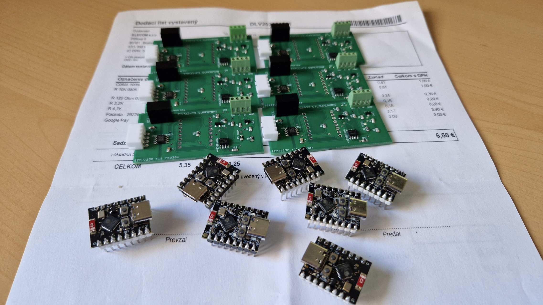

vanilka & FVE18, už sa to chystá
novšia revízia dosky.

Vypadá ta PCB hezky
Objednáváš u JLCPCB nebo někde jinde? měl jsi to včetně osazení, nebo osazuješ sám?
- Příspěvky: 4250
- Reputace:966
Re: Adaptér (JBD, JK) BMS UART na RS485 Modbus server
Áno, jlcpcb a osadenie robím sám.

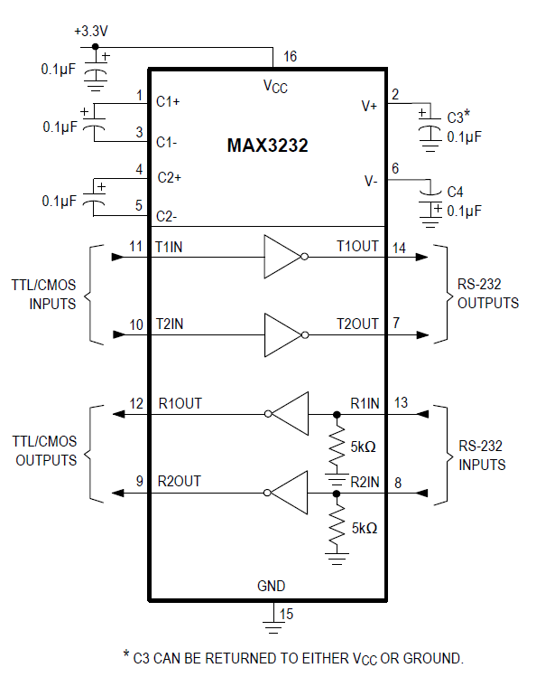

- Příspěvky: 5164
- Reputace:1028
Na ty Pipsolar používám mini destičky Max3232, jsou skoro zadarmo - 10 ks za 40 Kč. Jen si člověk musí dát pozor na které straně je TTL a pak na to, že na destičce jsou k dispozici oba převodníky čipu MAX3232, jeden je na horní straně kde je čip a druhý má kontakty z druhé strany.

rva : Jen si člověk musí dát pozor na které straně je TTL a pak na to, že na destičce jsou k dispozici oba převodníky čipu MAX3232, jeden je na horní straně kde je čip a druhý má kontakty z druhé strany. Prosím pro debili, co tím přesně myslíš? asi sem natvrdlej
MAX3232 má dva vstupy a dva výstupy, je to kvôli možnosti použiť aj signály CTS/RTS okrem TX/RX.
Jááj, takhle. Tak to chápu. Díky za vysvětlení, Zd.

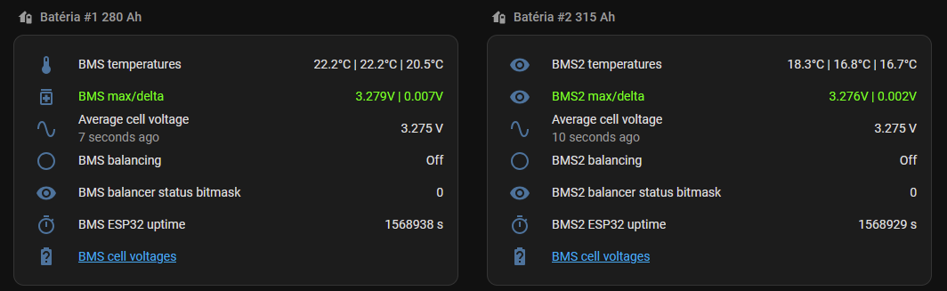

Ahoj všichni.
Chtěl bych moc pochválit Toma za jeho skvělou práci. Původně jsem četl BMS-ky do HA přes BT pomocí programu BATMON. Bohužel spojení přes BT je nestálé a pořád vypadává
Nyní jsem v procesu nasazování Tomova adapteru BMS UART na Modbus server. Tomáš nejen že vyrobil desky a program, ale neúnavně mě pomohl vše pochopit a rozchodit. Patří mu velké díky
. Je to prostě pašák.
