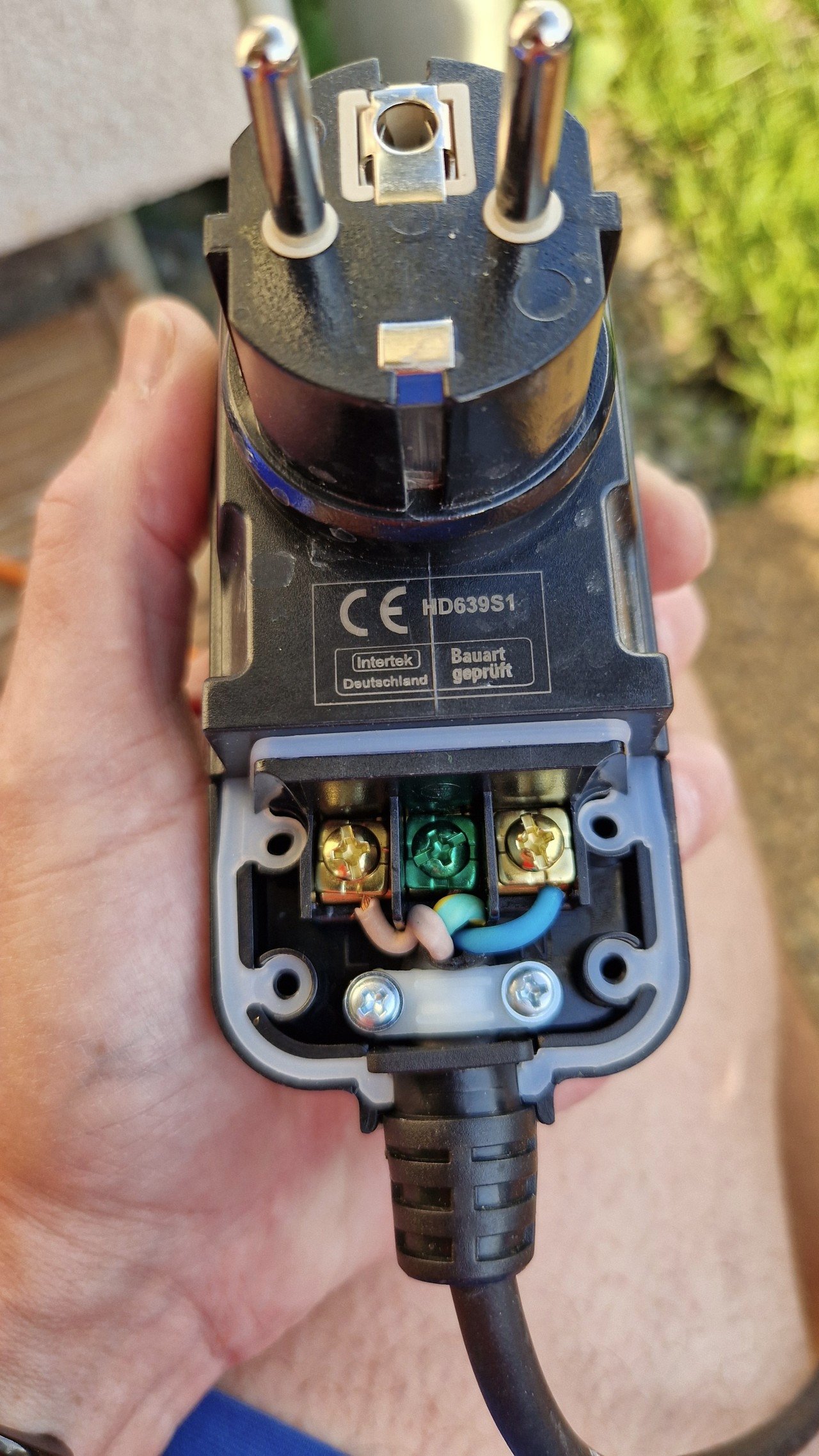

Mam tam chranic ale stejne to radsi vypinam ale asi taky prestanu protoze je v lete elektriky az dost a cim dele bezi filtrace tim lepe:-) Jen nevim jestli je to proti necemu u vetsiny cerpadel je napsano ze maji pri koupani byt vypnute

To je naopak bezpečné. Kontrolní otázka - co se stane při použití tohoto zásuvkového chrániče v instalaci TN-C, pokud dojde k přerušení přívodu PEN a chránič nevybaví?
- Příspěvky: 5177
- Reputace:1036
Re: Vytezovani tepelne cerpadlo bazen
Tuším, že tepelko se zastaví. A nepoběží, dokud to někdo neopraví.

To taky, ale hlavně se na PE může objevit fázové napětí.

Nakoniec to bolo úplne jednoduché a dá sa to vrátiť do pôvodného stavu pre prípad reklamácie.

Proto jsem psal, že jsem odpojil kabel a namontoval na něj koncovku. Je to jednoduchý a chránič jsem schoval do šuplíku.

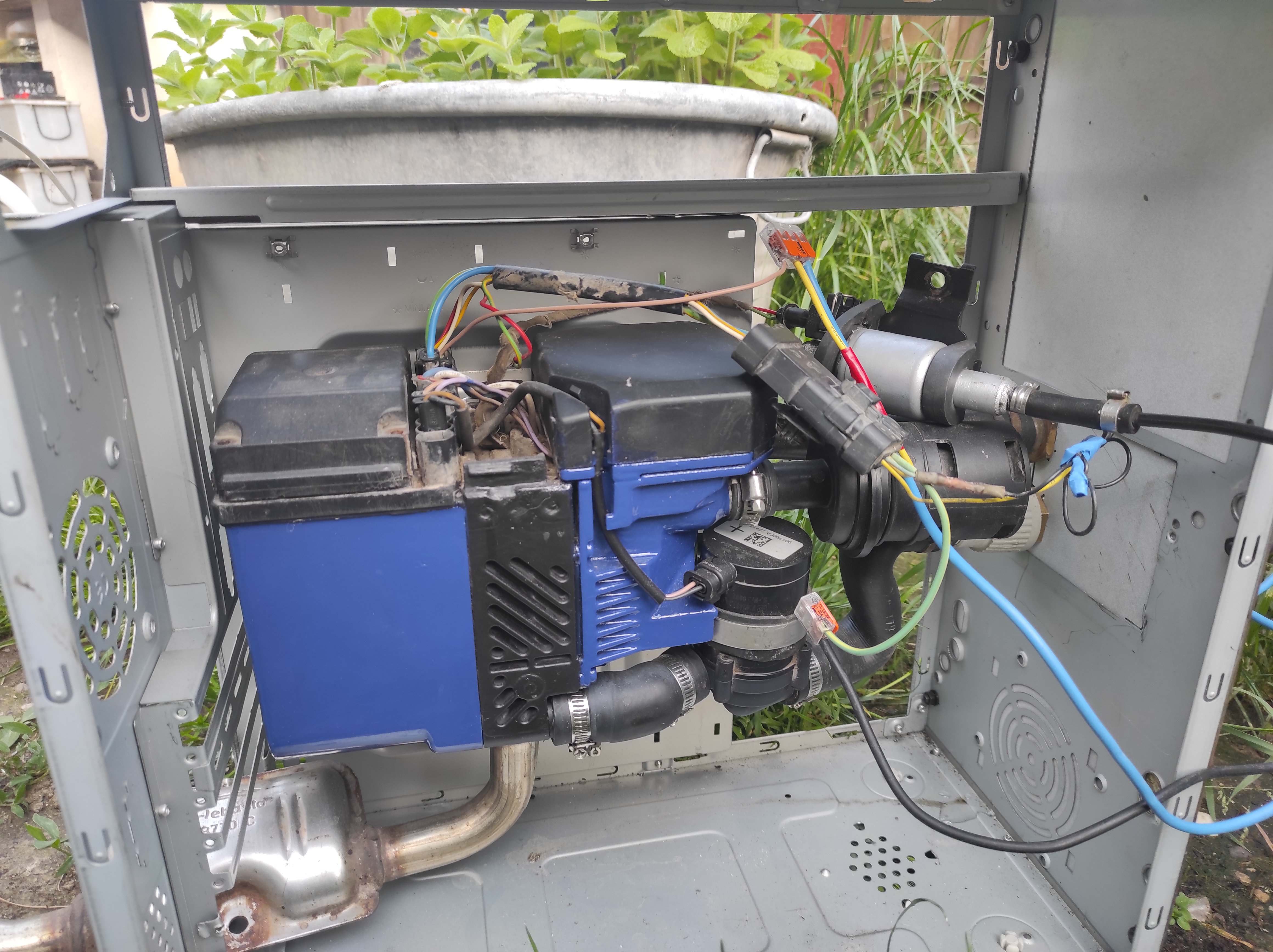

Zajimavy ohrev taky mam webasto lezet v regalu
betmen píše: úte kvě 21, 2024 7:03 pmja mam zatial pripojene 5kW tepelne cerpadlo nafta-voda...
musim kupit elektricke, aby to bolo autonomne a ekonomickejsie.

bezne je webasto instalovane na malych jachtach. tlaci horucu vodu do radiatorov a bojleru a kedze nemam jachtu, tak to davam do bazenu
za 0,8L nafty zvládne pri 2200L bazéne pocas hodiny zdvihnut teplotu teplotu skoro o 4°C
