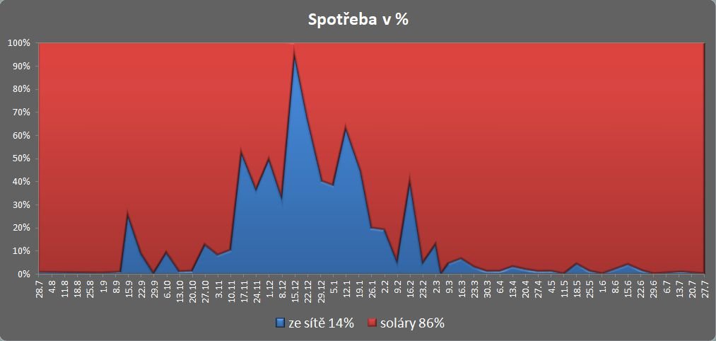

Tak tu máme další vyúčtování od EONu. Celková spotřeba domácnosti byla 4,992MW, ze slunce 4,307MWh, ze sítě 0,685MWh. V procentech to znamená cca 86% ze slunce, 14% ze sítě. A grafík, jak to vypadalo v reálu. Pořád platí, že tu letní spotřebu ze sítě mi dělá dílna, kde je pár strojů na 3 fáze.

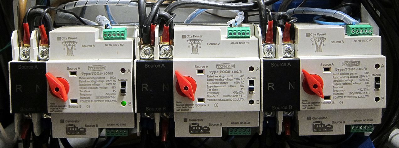

Kontrola kontaktů, asi nejvytíženějšího ATS, po třech letech provozu. Rozebral jsem jen jeden a to asi ten nejvytíženější z těch 3, co mi přepínají z třífázové fázové síťové soustavy, na jednofázovou od měniče.

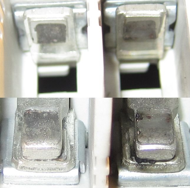

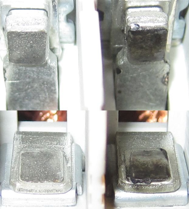

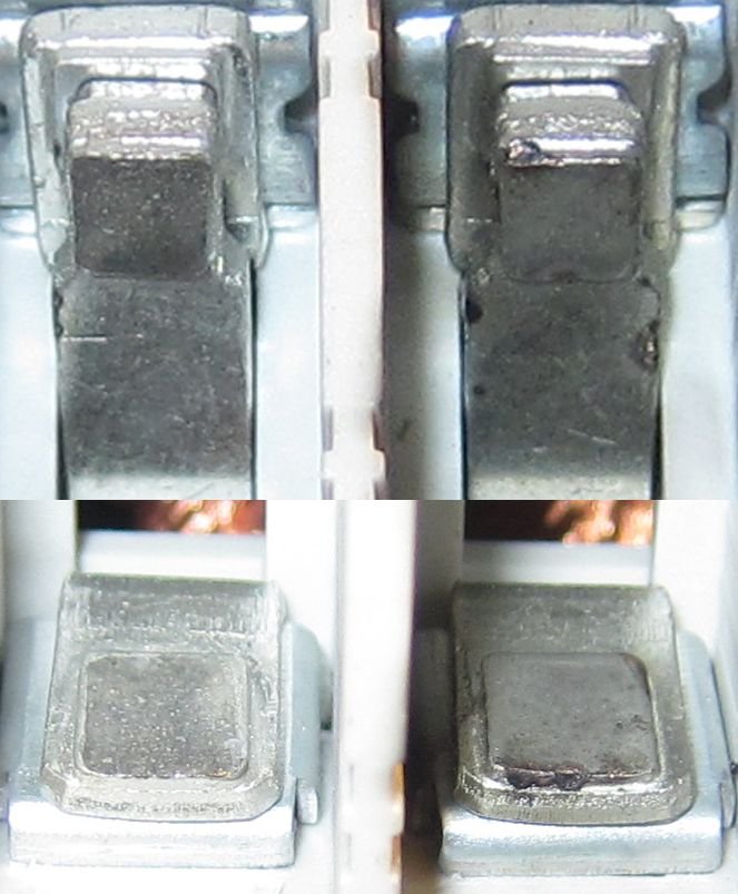

Vrchní síťové kontakty: Spodní kontakty od měniče po rozebrání: Ty samé kontakty po otření vatovou tyčinkou: I když jsou oba kontakty spokeny paralelně, evidentně jeden odpadává později a tvoří se při tom na něm oblouk, který má tendenci se "vyfukovat" ven.
Po těch třech letech provozu a patrně stovkách přepnutí, to není zase ta špatné

Re: Jova elektrárna
Zaujimavy vysledok...
Ono staci ze ta stycna plocha toho kontaktu je o nieco tensia alebo je ten kontakt trochu vyhnuty.
Este mensi edit: presne o aky typ prepinaca ide?..
