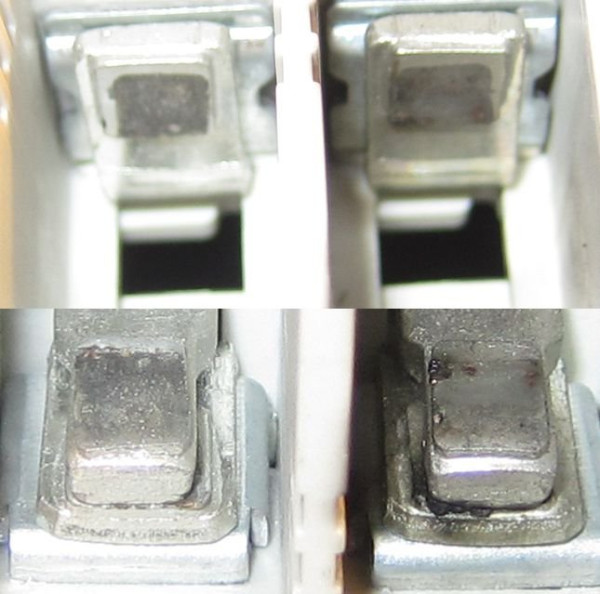

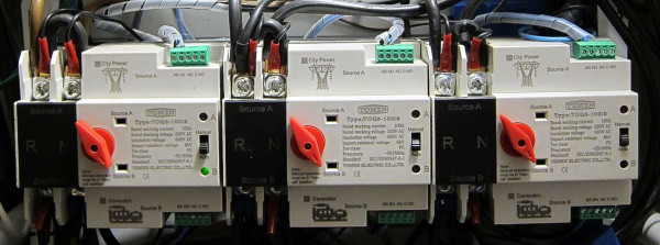

Kontrola kontaktů, asi nejvytíženějšího ATS, po třech letech provozu. Rozebral jsem jen jeden a to asi ten nejvytíženější z těch 3, co mi přepínají z třífázové fázové síťové soustavy, na jednofázovou od měniče.
Vrchní síťové kontakty: Spodní kontakty od měniče po rozebrání: Ty samé kontakty po otření vatovou tyčinkou: I když jsou oba kontakty spokeny paralelně, evidentně jeden odpadává později a tvoří se při tom na něm oblouk, který má tendenci se "vyfukovat" ven.
Po těch třech letech provozu a patrně stovkách přepnutí, to není zase ta špatné

Zaujimavy vysledok...
Ono staci ze ta stycna plocha toho kontaktu je o nieco tensia alebo je ten kontakt trochu vyhnuty.
Este mensi edit: presne o aky typ prepinaca ide?..
