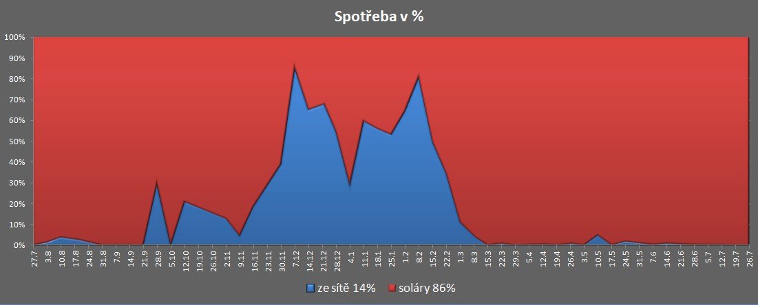

Tak tu máme další vyúčtování od EONu. Celková spotřeba domácnosti byla 4,992MW, ze slunce 4,307MWh, ze sítě 0,685MWh. V procentech to znamená cca 86% ze slunce, 14% ze sítě. A grafík, jak to vypadalo v reálu. Pořád platí, že tu letní spotřebu ze sítě mi dělá dílna, kde je pár strojů na 3 fáze.

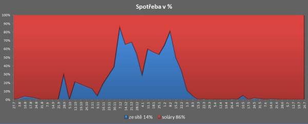

Spotřeba za účtované období 25/26. Pro mě trochu zklamání, za poslední 3 roky je to největší spotřeba u EONu. Sice v % je to stejné jako loni, ale myslel jsem, že to bude lepší. Ze sítě 804kWh (14%), 4 986kWh (86%) ze slunce. Celkem tedy 5 790kWh. Opět v tom není započítaný bojler, který má samostatné panely a v zimě ohřev vody, dřevem. Finančně to vyšlo v sazbě D25d na 10 409,-.
