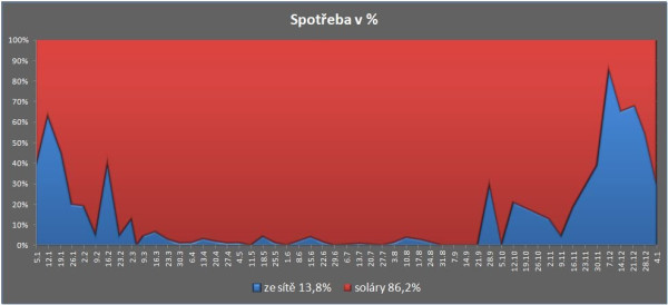

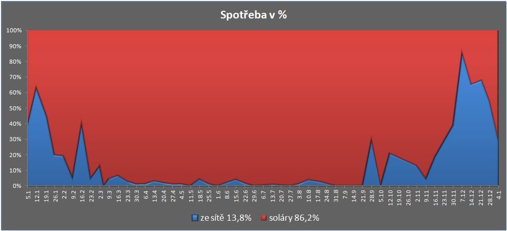

Tak tu máme další vyúčtování od EONu. Celková spotřeba domácnosti byla 4,992MW, ze slunce 4,307MWh, ze sítě 0,685MWh. V procentech to znamená cca 86% ze slunce, 14% ze sítě. A grafík, jak to vypadalo v reálu. Pořád platí, že tu letní spotřebu ze sítě mi dělá dílna, kde je pár strojů na 3 fáze.
