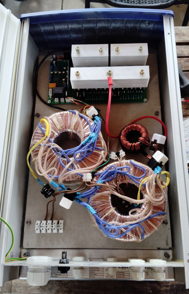

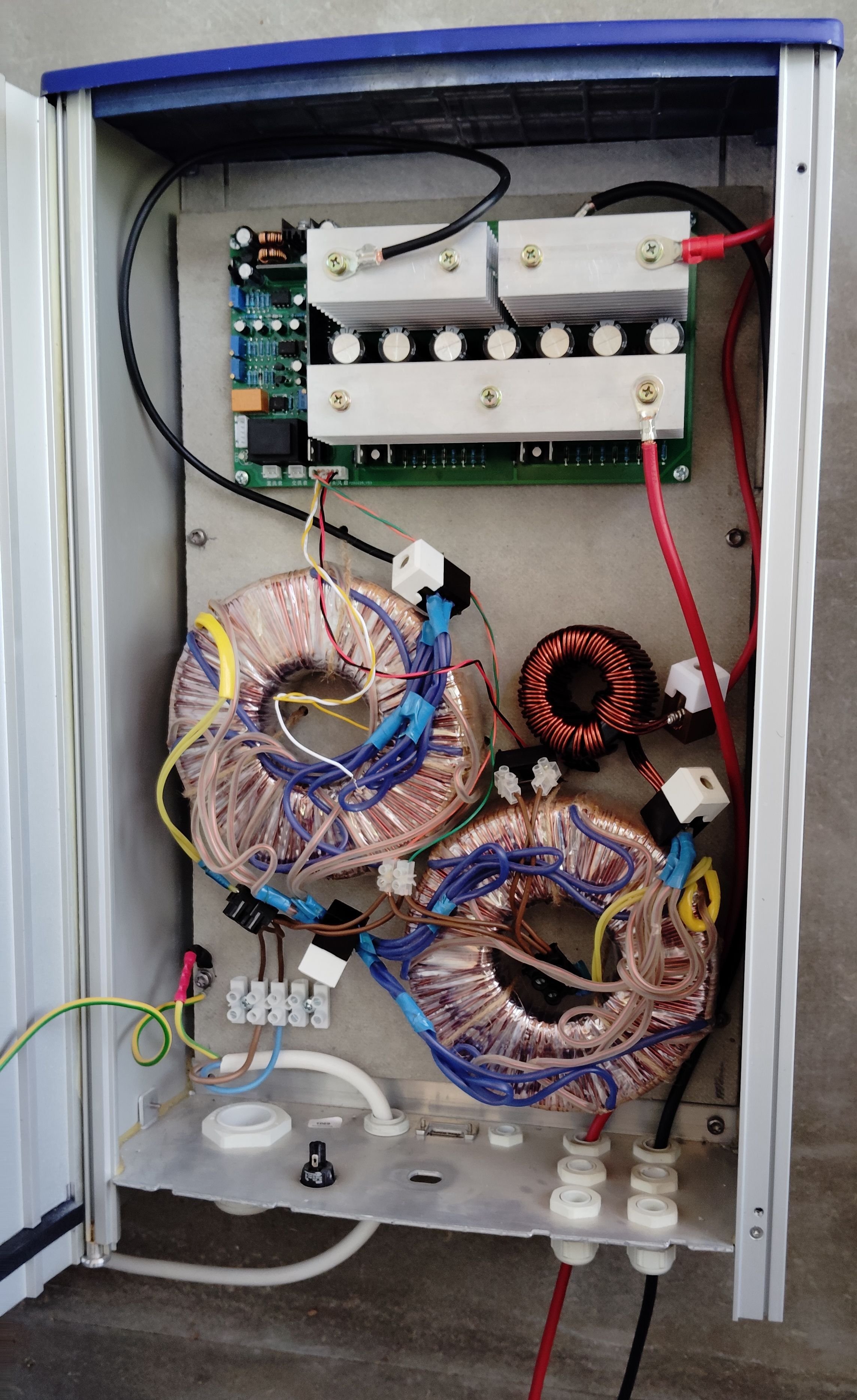

SkyPowerBox 4810 LF 1000VA je na světě.
Tak jsem se po delší době dostal k realizaci jednoho plánovaného projektu.

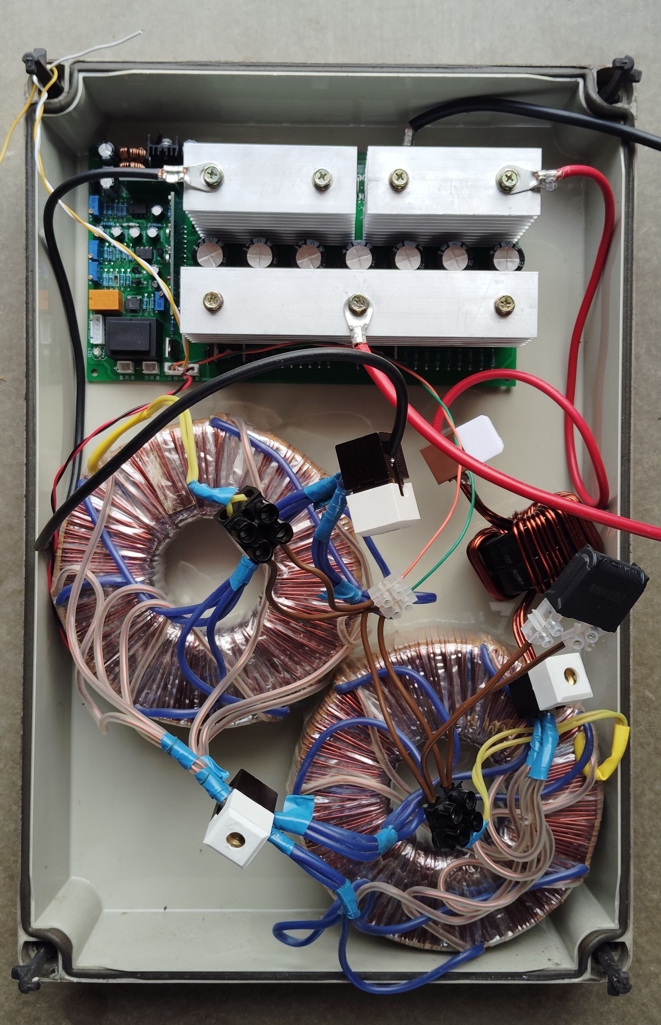

Koupil jsem před časem tady v bazaru nějaké komponenty na stavbu DIY LF měniče (board 48V/6000W, tlumivku 160A a nějaké drobnosti ke stavbě).
https://vi.aliexpress.com/item/32973337791.html
https://vi.aliexpress.com/item/4000165266740.html
Někdy na bazoši jsem přikoupil 2 toroidy 230/12/500VA (mimochodem jako činky by sloužily taky dobře)
No a v sobotu jsem to zkusil poskládat dohromady (prototyp jen položený v bedně).

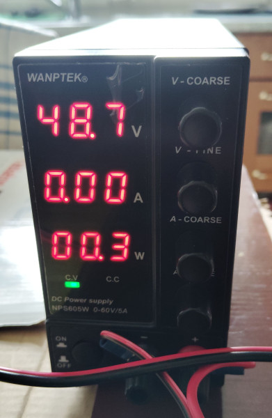

A celý víkend jsme to testovali. A z výsledku jsem nadšen. Mělo by to sloužit jako základní nonstop měnič s provozem do max 500W (většinu času kolem 100W). A jak byly ty komponenty trochu naddimenzované, tak se ani nic nehřálo (jen to malé měřící trafíčko na boardu bylo nějak víc teplé). Takže asi to pojede v pohodě i bez nějakého větráku.

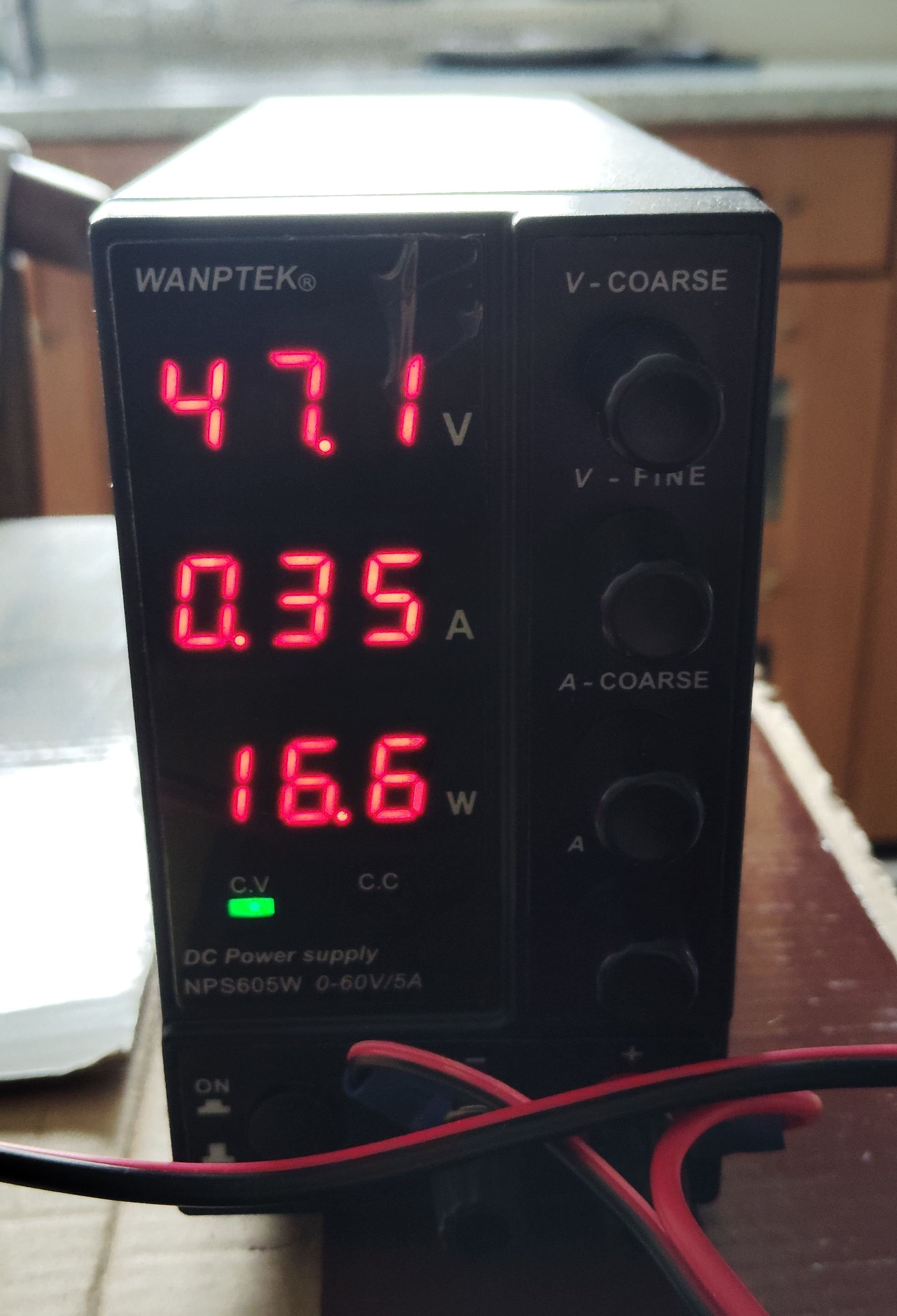

Spotřeba naprázdno cca 16W (standby 0,3W) - paráda, čekal jsem víc ...

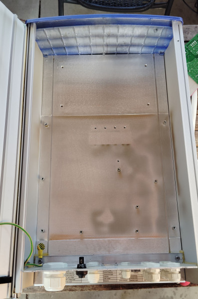

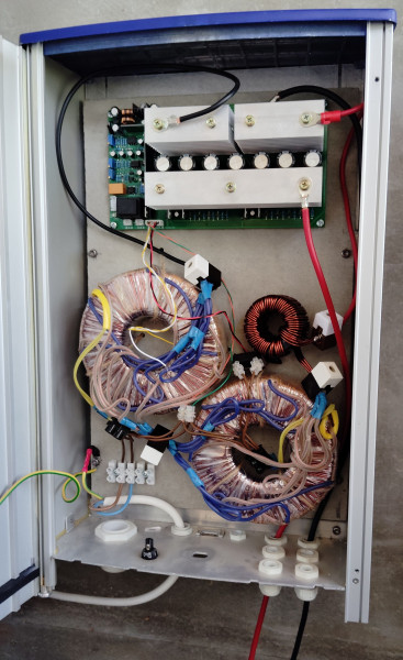

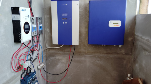

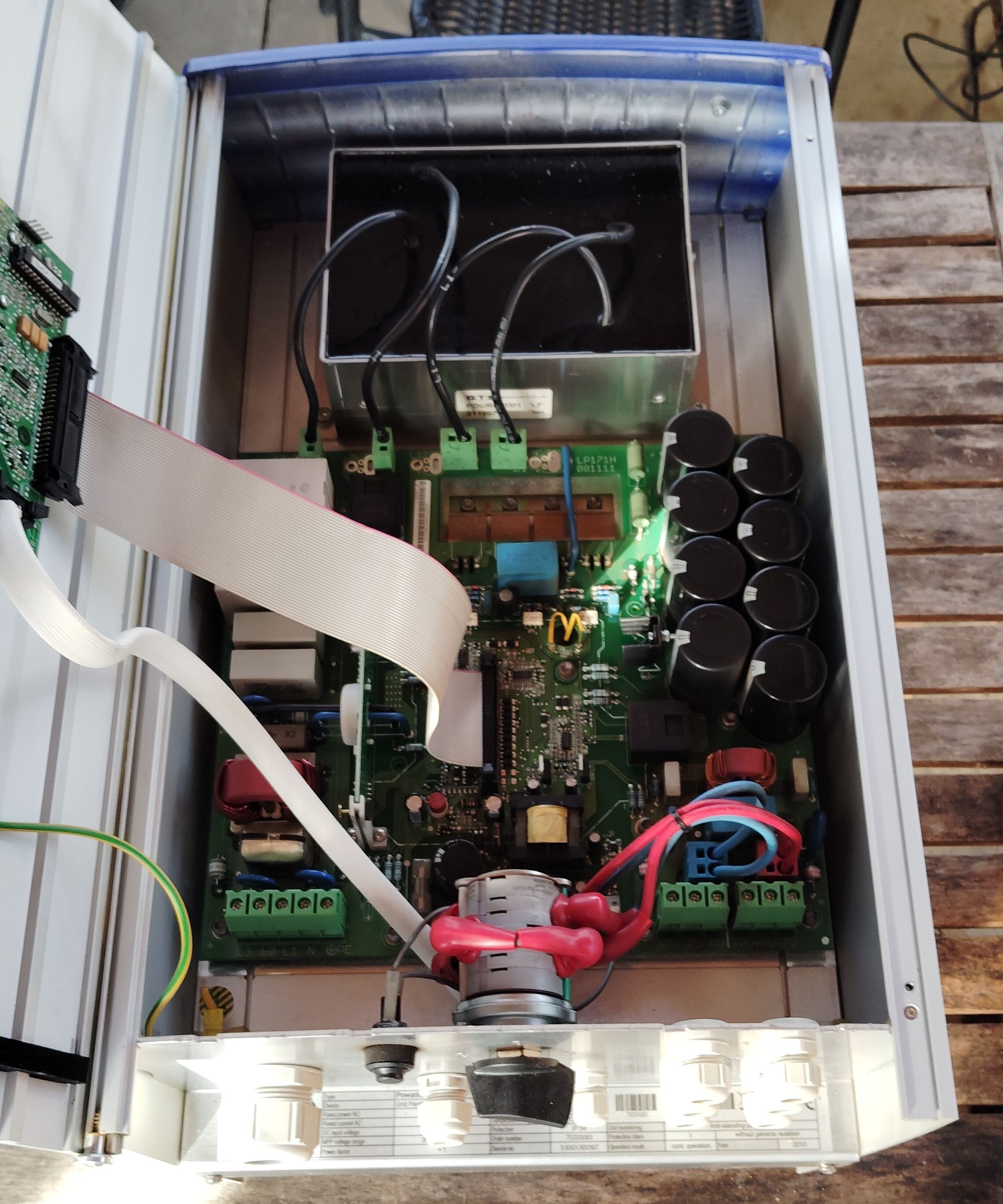

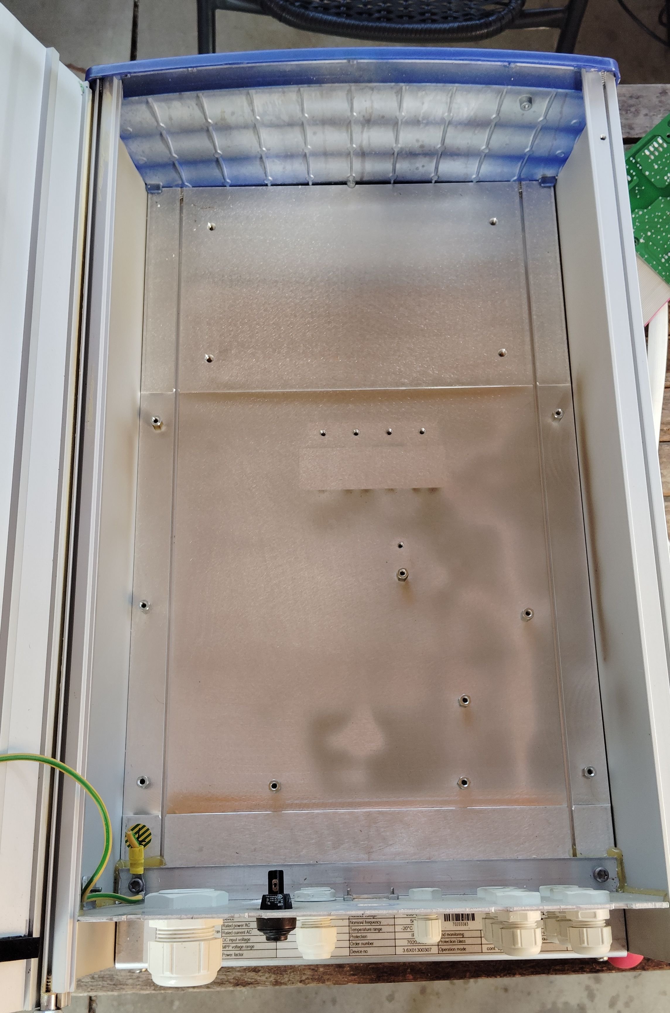

A náhodou jsem se ještě dostal k ongrid měniči Powador (modrá je dobrá), který jsem zachránil před cestou na sběrný dvůr. Takže ideální domeček pro náš nový DIY měnič. Ze zadu má mega chladič.
Vykuchal jsem původní vnitřnosti
provedl nějaké malé úpravy a uložil do bedny komponenty DIY měniče. A reinkarnace ongrid měniče Powador v DIY offgrid LF měnič je tu.
Ještě to bude chtít doplnit nějaké drobnosti, ale myslím, že by to sloužit nějakou dobu (doufám, že snad i delší) mohlo.

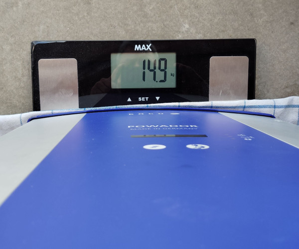

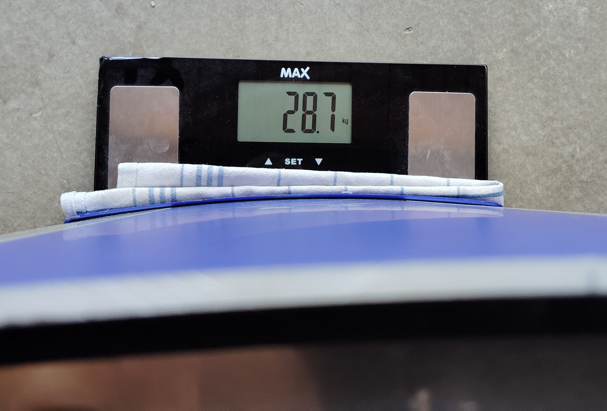

A ještě jak se to u novorozeňat uvádí, váha (prázdná bedna a měnič komplet) - myslím, že to možná bude nejtěžší 1kVA měnič na světě

Re: Ostrovní FVE - výzkumná "chytrá" chata Štramberk
Dal jsem Vám kladný bod, ale jen takový postřeh. Spotřeba naprázdno pro 1000VA toroid by mohla být pod 10W. Je tlumivka z mat. sendust a
indukčnost cca 100mikroH maximálně ? Zkusil jste obě trafa naprázdno srovnat měřením, zda mají přesně nachlup stejné parametry ?
Máte tam paralelně zapojení a někdy i spotřebu naprázdno sníží , když jsou všechny přívody stejně dlouhé při paralením chodu.
A napětově naprázdno by to mělo sedět přesně, jinak tečou vyrovnávací proudy mezi toroidy při paralelním zapojení pokud se napětí trochu liší
vzájemně u těch 2ks.

Moc jsem si s tím ještě nehrál. To měření bylo právě hned při prvním testu po zapojení. A proto mne to celkem příjemně překvapilo. Čas vyladění teprve příjde.
Trafa jsou zapojena primáry (z pohledu aktuálního zapojení) seriově a sekundáry paralelně. Že by byla naprosto stejná, tomu nevěřím. Navíc mají samy o sobě 6 paralelních vinutí (12V). Byl to takový první pokus. Zkusím poshánět nějaká jiná trafa na test a uvidíme. Ale možná cesta by to byla. Na postavení opravdového "vlastního" měniče bohužel asi nemám ani vědomosti ani čas
Plán je postavit ještě jeden podobný výkonnější 3-5kVA měnič.

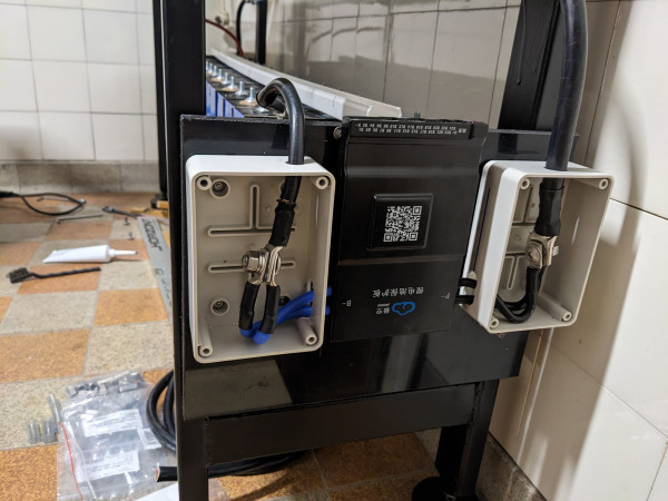

Tak baterky jsou konečně doma

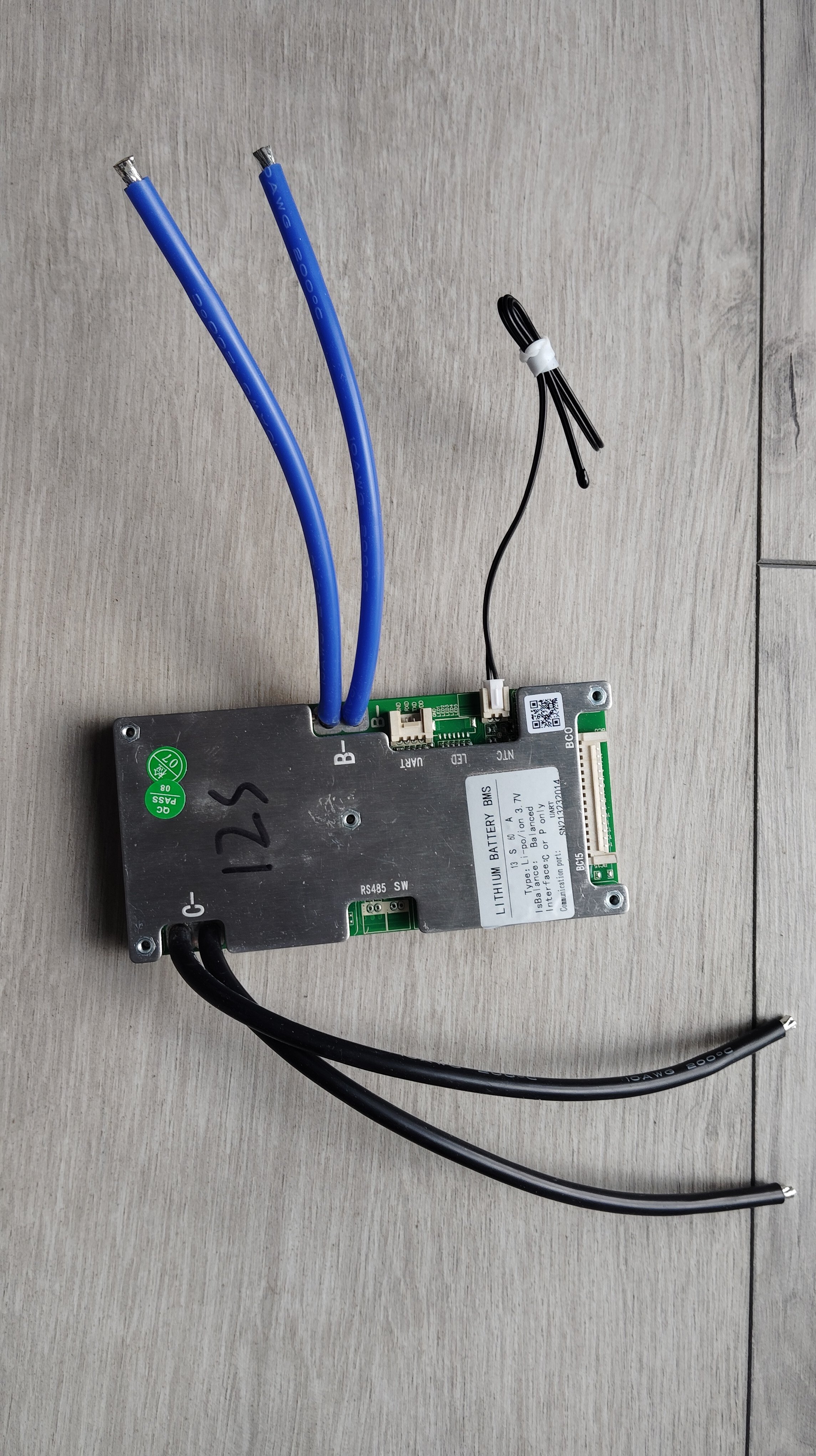

Možná blbá otázka začátečníka s BMS. Jak připojujete BMS se dvěma vodičí? Nalisovat na každý vodič jedno oko? Budou samozřejmě dvě BMS, na každý blok jedna. A pak jeden smartshunt.
- pibi
- Příspěvky: 1807
- Reputace:426
- Výkon panelů [Wp]: 16000
- Kapacita baterie [kWh]: 44
Ano.

Jasný. Díky

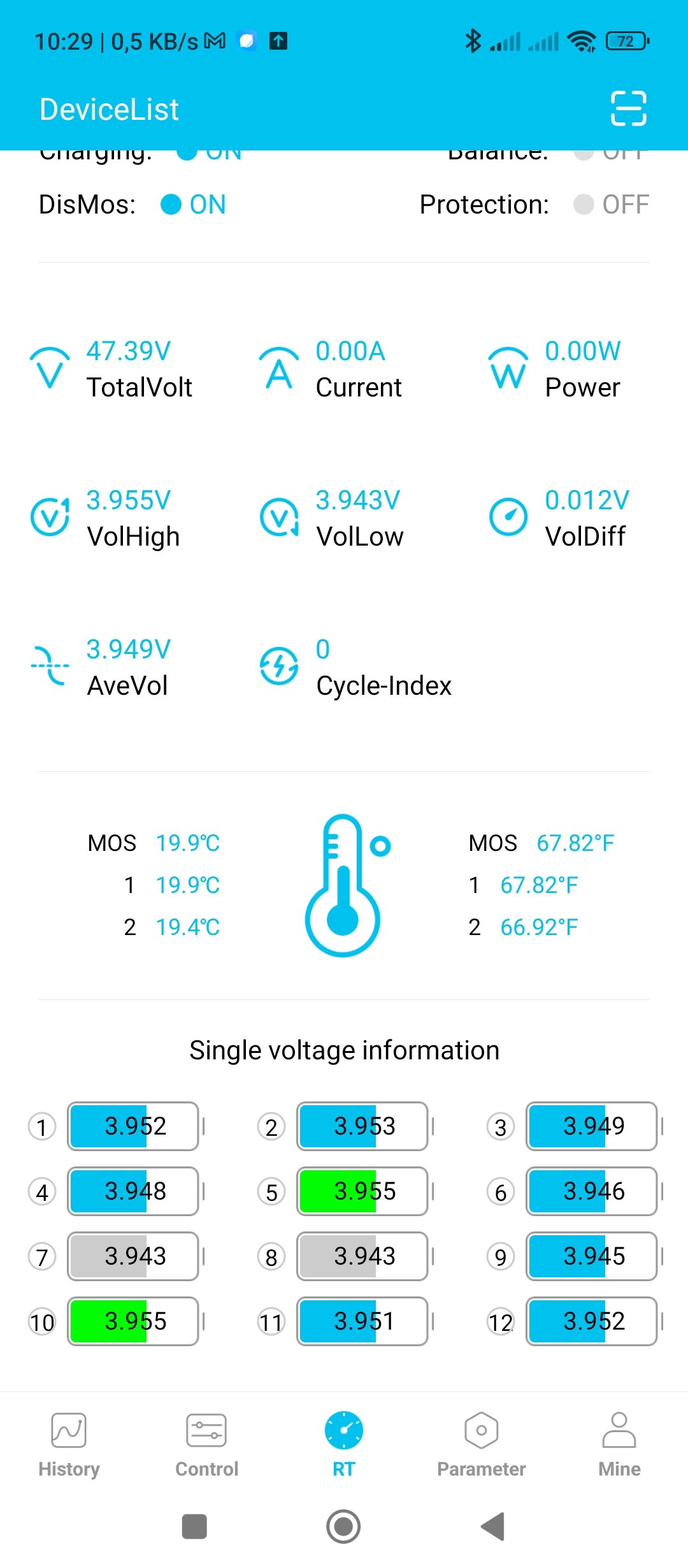

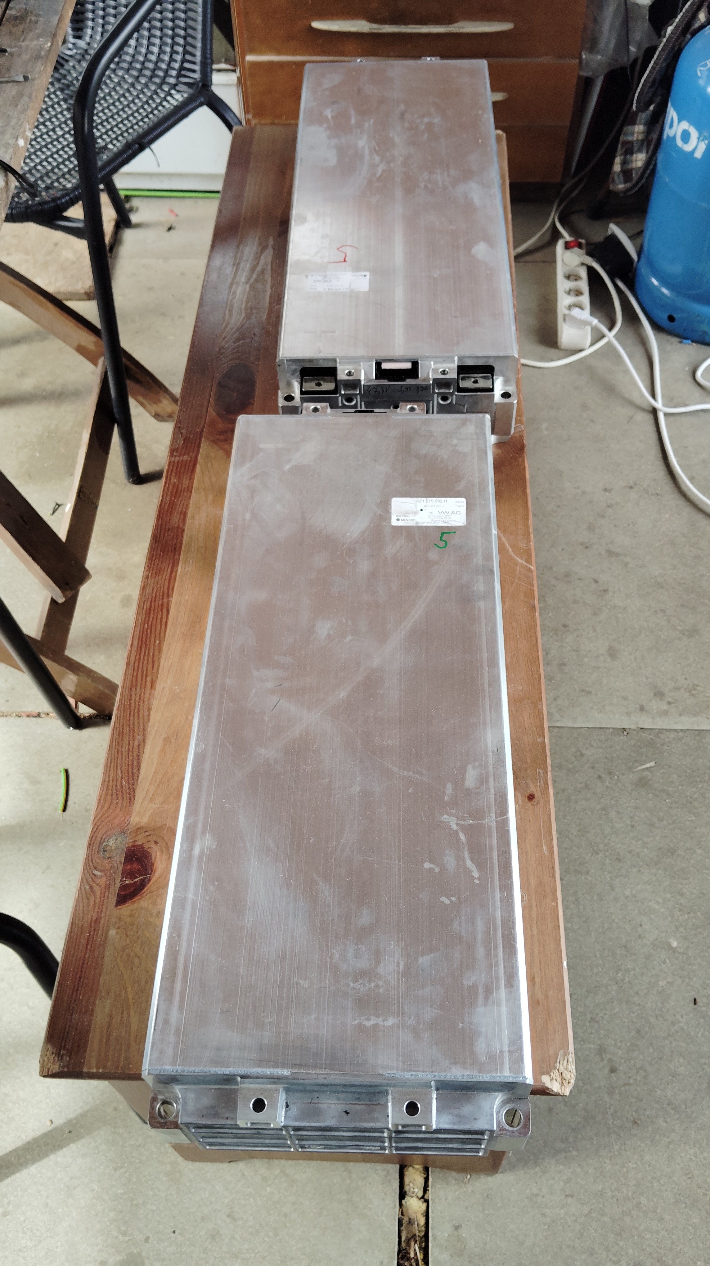

Dva bateriové moduly LG Chem 12s konečně nachystány na zapojení. Zatím připojen jeden modul v testovacím a seznamovacím modu.
Takže aktuálně má FVE k dispozici teoretických 19,2 kWh v baterkách.
NiCd 38s 120Ah 5,5 kWh
Li-Ion 12s 312Ah 13,7 kWh
Uvidíme jaká kapacita bude v praxi reálně využitelná.
Už se těším na ranní probuzení, kdy v baterkách nebude hodnota blízká nule a nebudeme čekat na první záblesky slunce, aby se baterky zase trochu dobily. Zřejmě nastane úplně jiný režím provozu FVE a využívání elektřiny v domácnosti. Ode dneška očekávám, že se již nebudou pouštět spotřebiče podle toho jak vypadá obloha, ale podle toho jak vypadá baterka. Jak už jsem asi psal: "Malý krok pro mne, ale velký skok pro mou ženu".

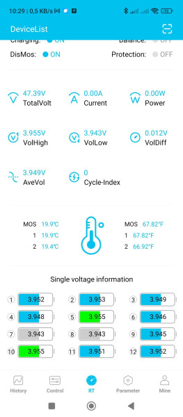

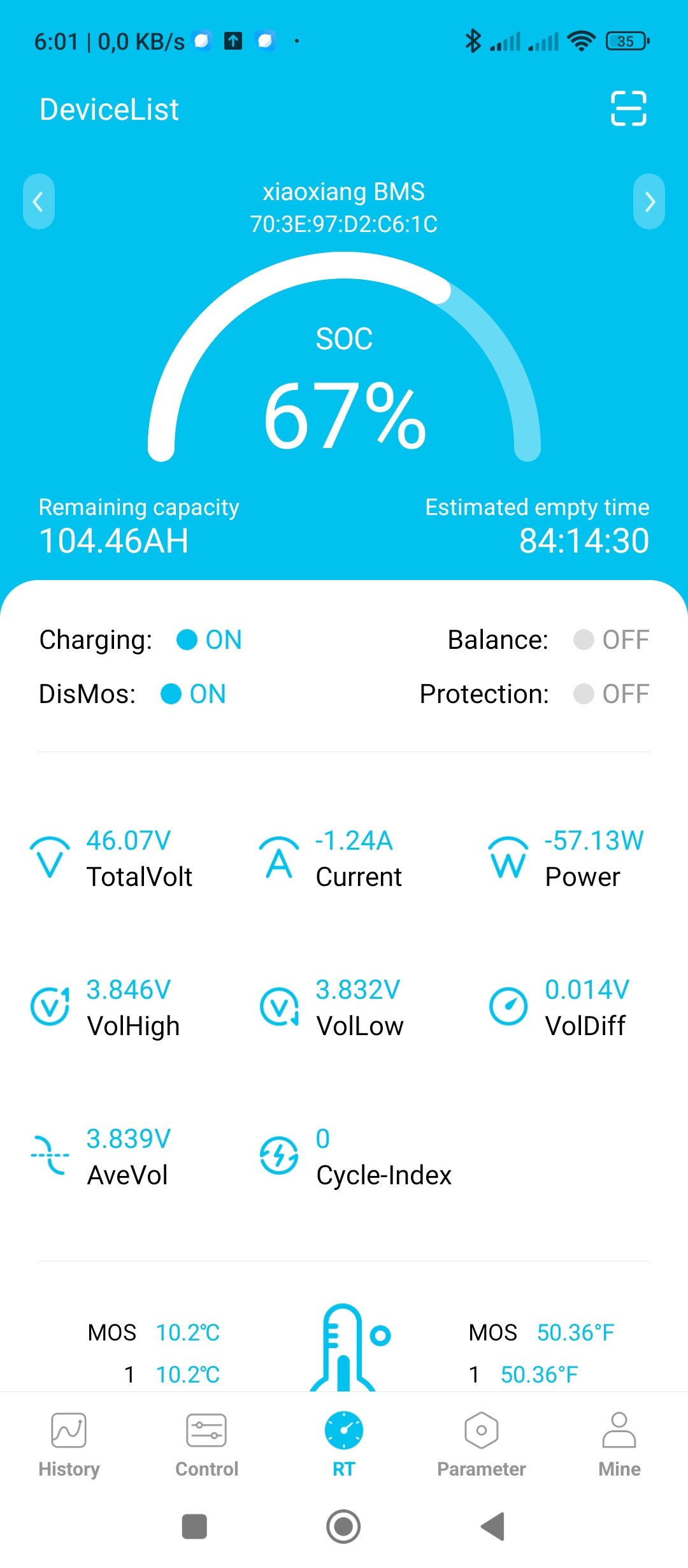

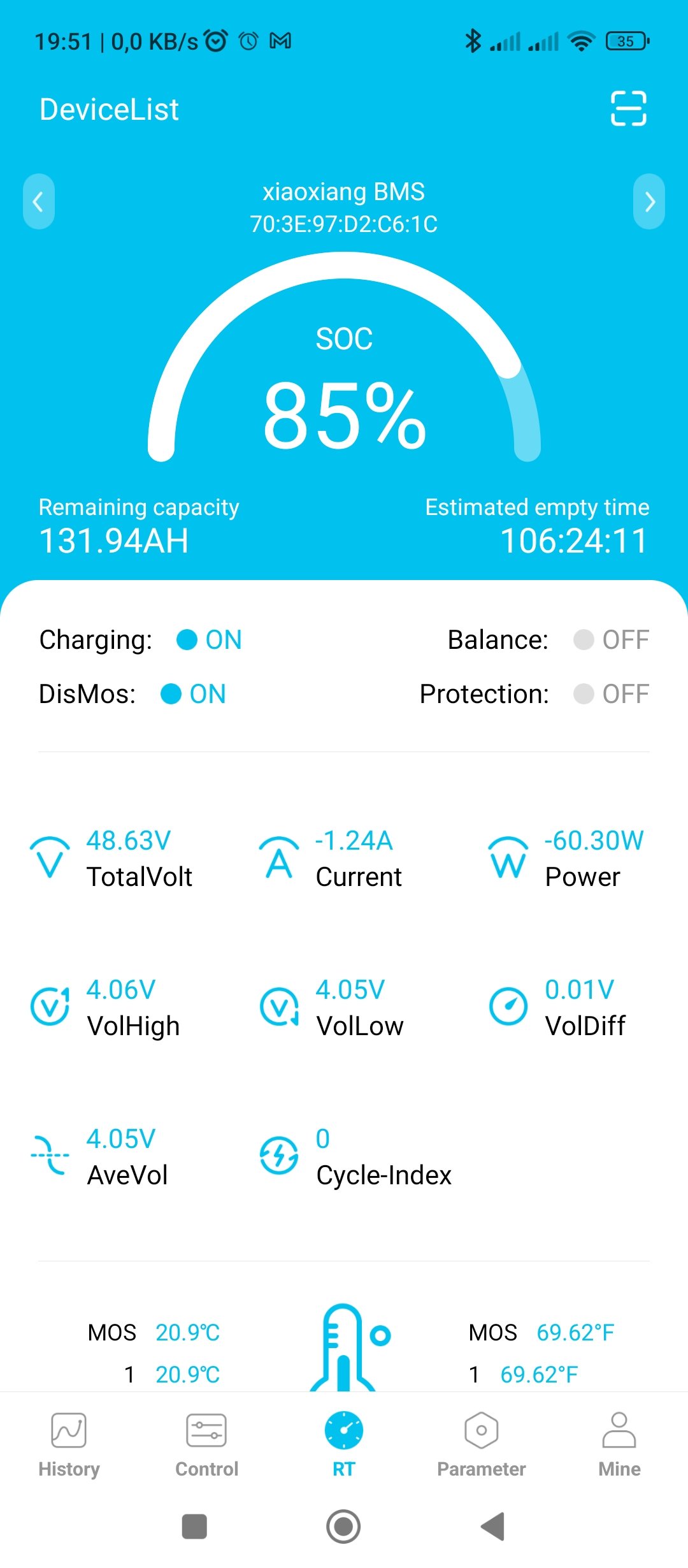

Takže první test jednoho bloku LG Chem (Li-Ion 12s) vyšel na jedničku. Večer SoC 85%, ráno 67%. Pro mne neuvěřitelné (jaktože tam neni 10% nebo nula?). A to jsme ji v noci vyjímečně moc nešetřili.
Pro ty, co nemají prostory na Pb a NiCd, asi není aktuálně jiná cesta než Lithium. Ale vyzkoušel jsem si Pb i NiCd a nikdy je nezavrhnu. Hlavně NiCd je neskutečná barerka, jen je problém ten její velký pracovní rozsah (a rozměr a hmotnost

Kolko mas orezane vrchne napetie na tej liionke?myslym kolko mas nastavene nabijanie max.
Ja mam nastavene(orezane) na 4,05V na clanok o 0,15V menej ako je kapacita clanku (4,2V).

Aktuálně mám nastavené 4,1V na článek (49,2V na MPPT nabíječkách).
- Příspěvky: 4267
- Reputace:972
Ak máš dosť kWh v baterke, je zbytočné hnať to na 4.1V, nad 4V už toho veľa neuložíš a iba baterke znižuješ životnosť.
