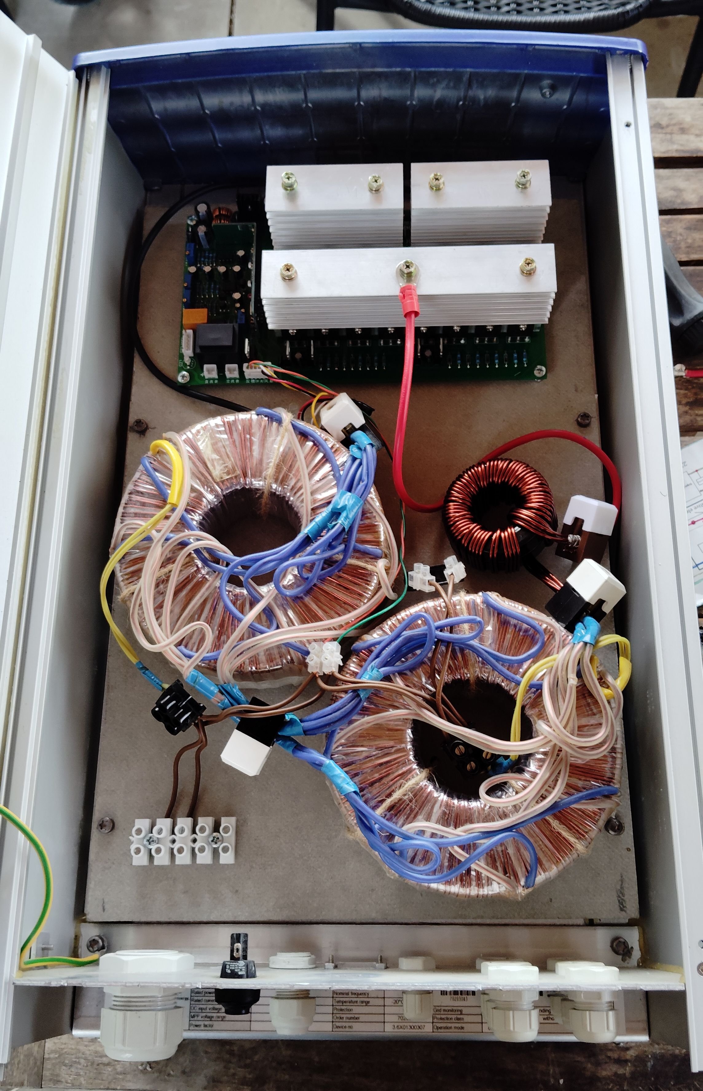

Koupil jsem před časem tady v bazaru nějaké komponenty na stavbu DIY LF měniče (board 48V/6000W, tlumivku 160A a nějaké drobnosti ke stavbě).
https://vi.aliexpress.com/item/32973337791.html
https://vi.aliexpress.com/item/4000165266740.html
Někdy na bazoši jsem přikoupil 2 toroidy 230/12/500VA (mimochodem jako činky by sloužily taky dobře)
No a v sobotu jsem to zkusil poskládat dohromady (prototyp jen položený v bedně).

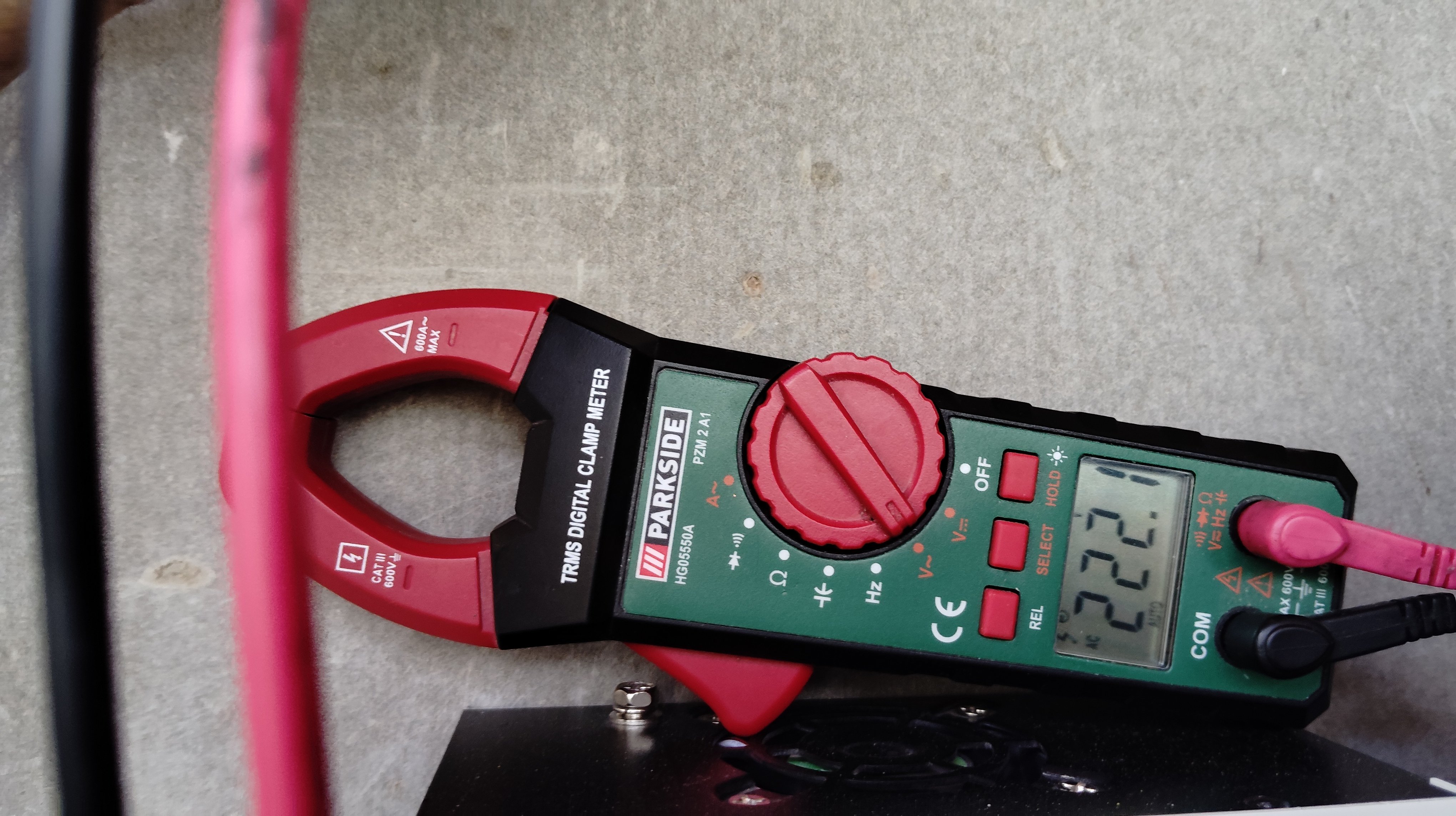

A celý víkend jsme to testovali. A z výsledku jsem nadšen. Mělo by to sloužit jako základní nonstop měnič s provozem do max 500W (většinu času kolem 100W). A jak byly ty komponenty trochu naddimenzované, tak se ani nic nehřálo (jen to malé měřící trafíčko na boardu bylo nějak víc teplé). Takže asi to pojede v pohodě i bez nějakého větráku.
Spotřeba naprázdno cca 16W (standby 0,3W) - paráda, čekal jsem víc ...
A náhodou jsem se ještě dostal k ongrid měniči Powador (modrá je dobrá), který jsem zachránil před cestou na sběrný dvůr. Takže ideální domeček pro náš nový DIY měnič. Ze zadu má mega chladič.
Vykuchal jsem původní vnitřnosti
provedl nějaké malé úpravy a uložil do bedny komponenty DIY měniče. A reinkarnace ongrid měniče Powador v DIY offgrid LF měnič je tu.
Ještě to bude chtít doplnit nějaké drobnosti, ale myslím, že by to sloužit nějakou dobu (doufám, že snad i delší) mohlo.
A ještě jak se to u novorozeňat uvádí, váha (prázdná bedna a měnič komplet) - myslím, že to možná bude nejtěžší 1kVA měnič na světě

Dal jsem Vám kladný bod, ale jen takový postřeh. Spotřeba naprázdno pro 1000VA toroid by mohla být pod 10W. Je tlumivka z mat. sendust a
indukčnost cca 100mikroH maximálně ? Zkusil jste obě trafa naprázdno srovnat měřením, zda mají přesně nachlup stejné parametry ?
Máte tam paralelně zapojení a někdy i spotřebu naprázdno sníží , když jsou všechny přívody stejně dlouhé při paralením chodu.
A napětově naprázdno by to mělo sedět přesně, jinak tečou vyrovnávací proudy mezi toroidy při paralelním zapojení pokud se napětí trochu liší
vzájemně u těch 2ks.

Moc jsem si s tím ještě nehrál. To měření bylo právě hned při prvním testu po zapojení. A proto mne to celkem příjemně překvapilo. Čas vyladění teprve příjde.
Trafa jsou zapojena primáry (z pohledu aktuálního zapojení) seriově a sekundáry paralelně. Že by byla naprosto stejná, tomu nevěřím. Navíc mají samy o sobě 6 paralelních vinutí (12V). Byl to takový první pokus. Zkusím poshánět nějaká jiná trafa na test a uvidíme. Ale možná cesta by to byla. Na postavení opravdového "vlastního" měniče bohužel asi nemám ani vědomosti ani čas
