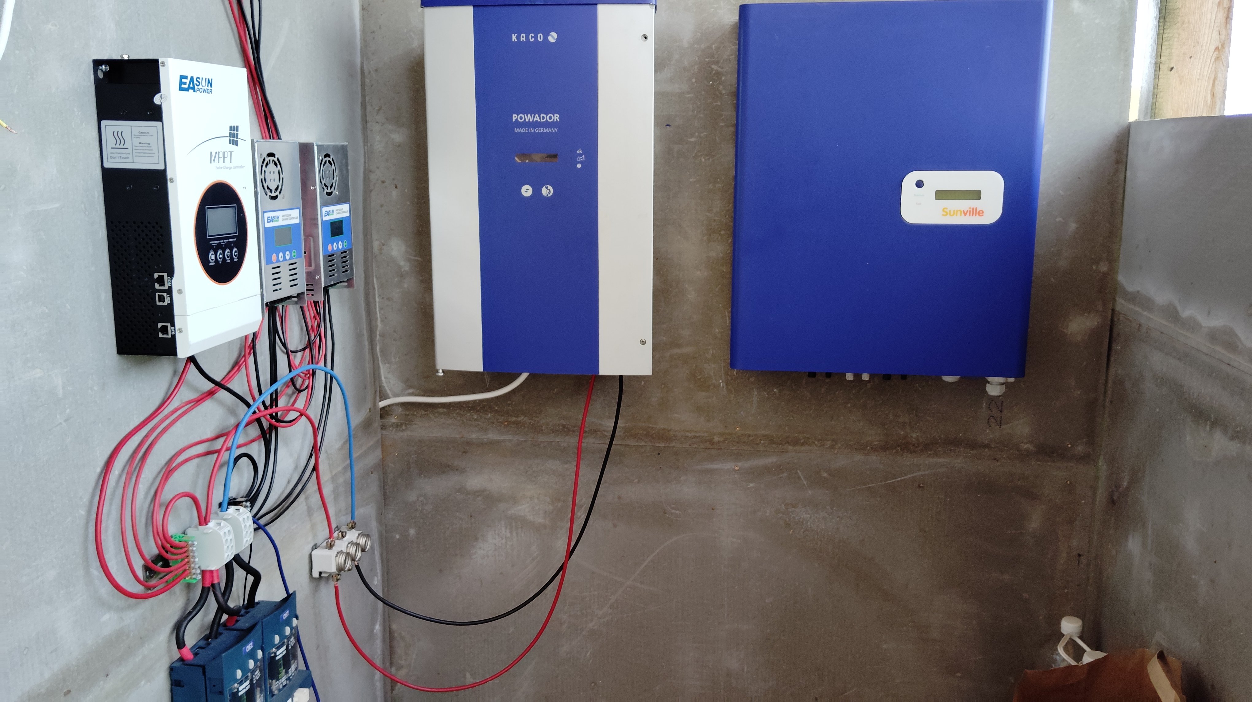

A náhodou jsem se ještě dostal k ongrid měniči Powador (modrá je dobrá), který jsem zachránil před cestou na sběrný dvůr. Takže ideální domeček pro náš nový DIY měnič. Ze zadu má mega chladič.
Vykuchal jsem původní vnitřnosti
provedl nějaké malé úpravy a uložil do bedny komponenty DIY měniče. A reinkarnace ongrid měniče Powador v DIY offgrid LF měnič je tu.
Ještě to bude chtít doplnit nějaké drobnosti, ale myslím, že by to sloužit nějakou dobu (doufám, že snad i delší) mohlo.

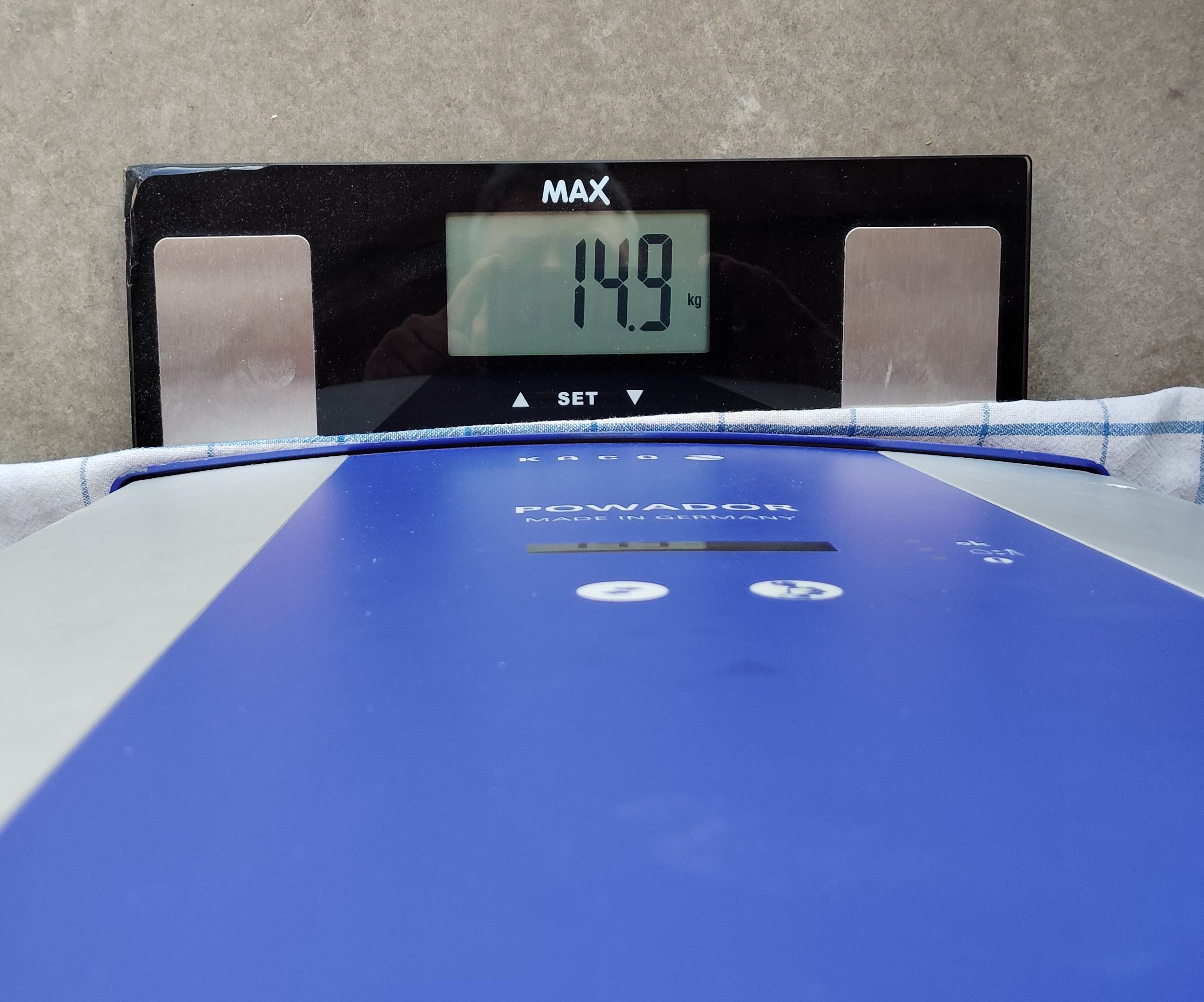

A ještě jak se to u novorozeňat uvádí, váha (prázdná bedna a měnič komplet) - myslím, že to možná bude nejtěžší 1kVA měnič na světě

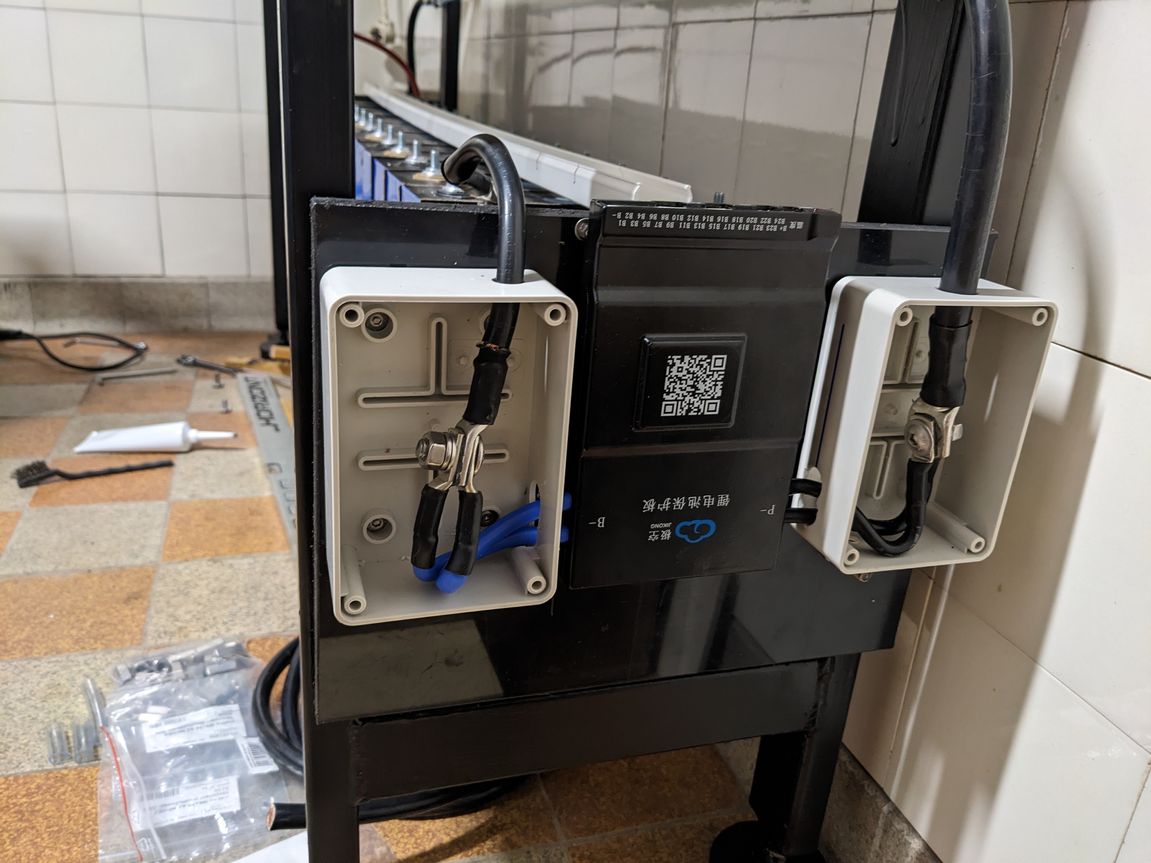

Tak baterky jsou konečně doma
Možná blbá otázka začátečníka s BMS. Jak připojujete BMS se dvěma vodičí? Nalisovat na každý vodič jedno oko? Budou samozřejmě dvě BMS, na každý blok jedna. A pak jeden smartshunt.

Ano.

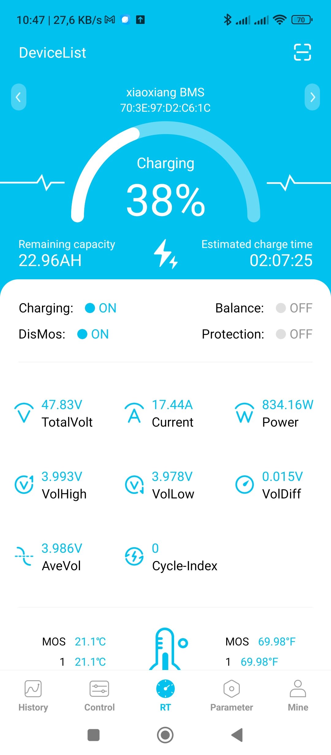

Dva bateriové moduly LG Chem 12s konečně nachystány na zapojení. Zatím připojen jeden modul v testovacím a seznamovacím modu.
Takže aktuálně má FVE k dispozici teoretických 19,2 kWh v baterkách.
NiCd 38s 120Ah 5,5 kWh
Li-Ion 12s 312Ah 13,7 kWh
Uvidíme jaká kapacita bude v praxi reálně využitelná.
Už se těším na ranní probuzení, kdy v baterkách nebude hodnota blízká nule a nebudeme čekat na první záblesky slunce, aby se baterky zase trochu dobily. Zřejmě nastane úplně jiný režím provozu FVE a využívání elektřiny v domácnosti. Ode dneška očekávám, že se již nebudou pouštět spotřebiče podle toho jak vypadá obloha, ale podle toho jak vypadá baterka. Jak už jsem asi psal: "Malý krok pro mne, ale velký skok pro mou ženu".

Takže první test jednoho bloku LG Chem (Li-Ion 12s) vyšel na jedničku. Večer SoC 85%, ráno 67%. Pro mne neuvěřitelné (jaktože tam neni 10% nebo nula?). A to jsme ji v noci vyjímečně moc nešetřili.
Pro ty, co nemají prostory na Pb a NiCd, asi není aktuálně jiná cesta než Lithium. Ale vyzkoušel jsem si Pb i NiCd a nikdy je nezavrhnu. Hlavně NiCd je neskutečná barerka, jen je problém ten její velký pracovní rozsah (a rozměr a hmotnost
