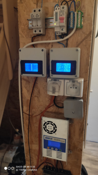

Za rok a půl nám končí vcelku výhodný fix u ČEZu. Tak jsme se rozhodli oprášit plán na malou ostrovní FVE ještě z doby, kdy jsme byli na nové zahradě bez elektrické přípojky a začali stavět chatu.
Plán: 2-4kWp pro napájení (hlavně zálohové) "chytrého" rozvaděče, čerpadla ze studny, 24V osvětlení a pravděpodobně nízkopříkonových spotřebičů (ložnice, obývák) a možná i chladničky a mražáku. Přebytky (po nabití baterek) do bojleru.

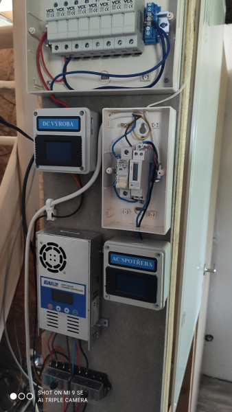

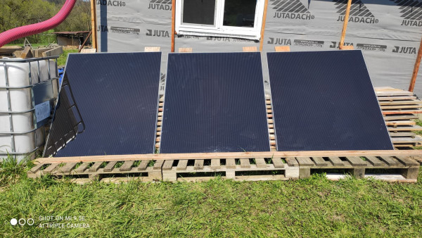

Fáze 0: Tři amorfní panely (360Wp) opřené o hromadu prken a palet, provizorní rozvaděč na OSB desce a na ní prvních pár komponent. A hlavně neskutečná radost z rozsvícení první žárovky
Embryo naší FVE a CML naší "chytré chaty" (kabeláž prosím nechat bez komentáře - prakricky denní přestavba)

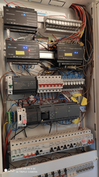

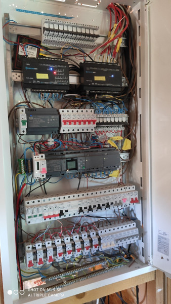

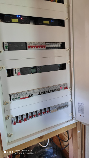

Horní řada, 3 řada shora a spodní řada mezi 10A jističi jsou relátka? Co všechno tím spínáš? Připadá mi, že jich tam je fakt hodně.
- skybor
- Příspěvky: 1523
Re: Ostrovní FVE - výzkumná "chytrá" chata Štramberk
Spodní řada - topení. Většinou topné folie v podlaze, pak topný žebřík v koupelně a nějaký přímotop v podkroví. Řízeno podle teplotních čidel.

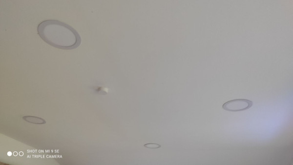

Třetí řada zhora - spínání osvětlení (každé světlo spínáne zvlášť) - 24V LED dvoukanlové kruhové panely. Zatím jen ON/OFF, ale v plánu je řízení jasu světla a teploty bílé pomoci DMX.
Horní řada zatím jen záloha pro další světla (zapojena je tak polovina) a nějaké další věci.
BTW včera v horní řadě rozvaděče přibyl další IO modul (32x DO-TOC) - zatím jen pro PWM k řízení vytěžovacího SSR.
Naposledy upravil(a) skybor dne úte kvě 16, 2023 3:30 pm, celkem upraveno 1 x.
- pibi
- Příspěvky: 1771
- Reputace:409
- Lokalita: Východně od 3nce
- Výkon panelů [Wp]: 16kWp

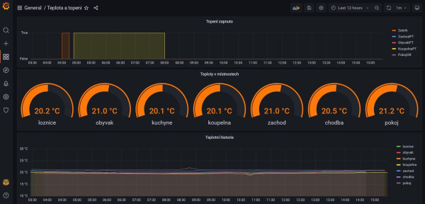

Na světla používáš normální vypínače ve zdi, připojené do chytré krabičky v rozvaděči, ta pak spíná relé?

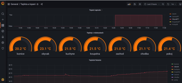

Keby sme mali v izbách 20°C, už by som bol rozvedený

Přesně tak, obyč tlačítka přivedené na DI vstupy a podle konfigurace LOGA spínáné světla pomoci relé.pibi píše:Na světla používáš normální vypínače ve zdi, připojené do chytré krabičky v rozvaděči, ta pak spíná relé?

Já teď přišel z práce a ta co by se se mnou rozvedla má odpolední a bude doma až v nociTomHC píše:Keby sme mali v izbách 20°C, už by som bol rozvedený
Moc pekne:-)
Az teda na tu OSB desku ... Ve vybaveni desitky tisic, a neni na nehorlavou desku?
- skybor
- Příspěvky: 1523
Souhlas, ale už jsem to prostě nevydržel a musel to aspoň nějak rychle zprovoznitcipis píše:Moc pekne:-)

Vždyť v obýváku a pokoji má 21.TomHC píše:Keby sme mali v izbách 20°C, už by som bol rozvedený

Tak mírně upraveno, aby na mne ještě někdo neposlal sociálku. Když ono je to s tou teplotou opravdu hodně individuální. Já když jsem sám doma, tak mi fakt stačí těch 21. Ale je fakt, že někeří si stěžují na zimu i při těch 23

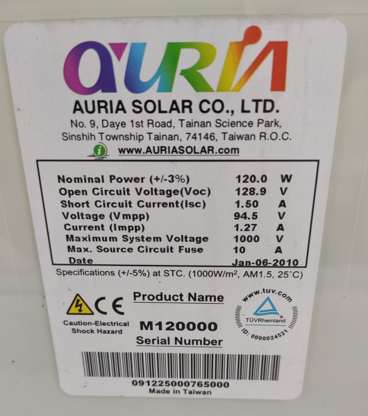

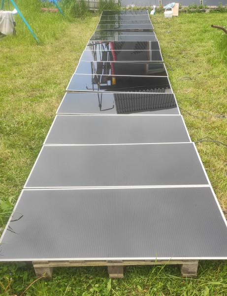

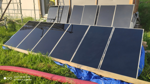

Příprava na SkyFVE verze 1.0 - 30 krásných černých zrcadel. Naleštěných, přeměřených a nachystaných na sobotní instalaci

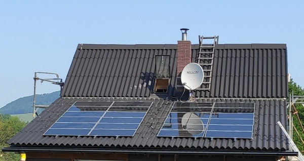

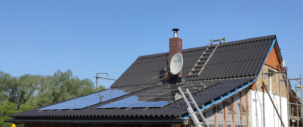

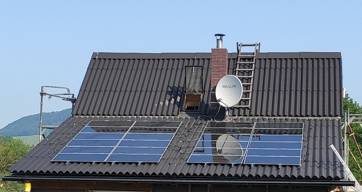

Tak panely naší malé ostrovní SkyFVE verze 1.0 jsou na střeše ... Směr poledne letního času ...

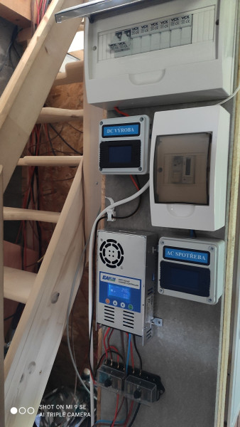

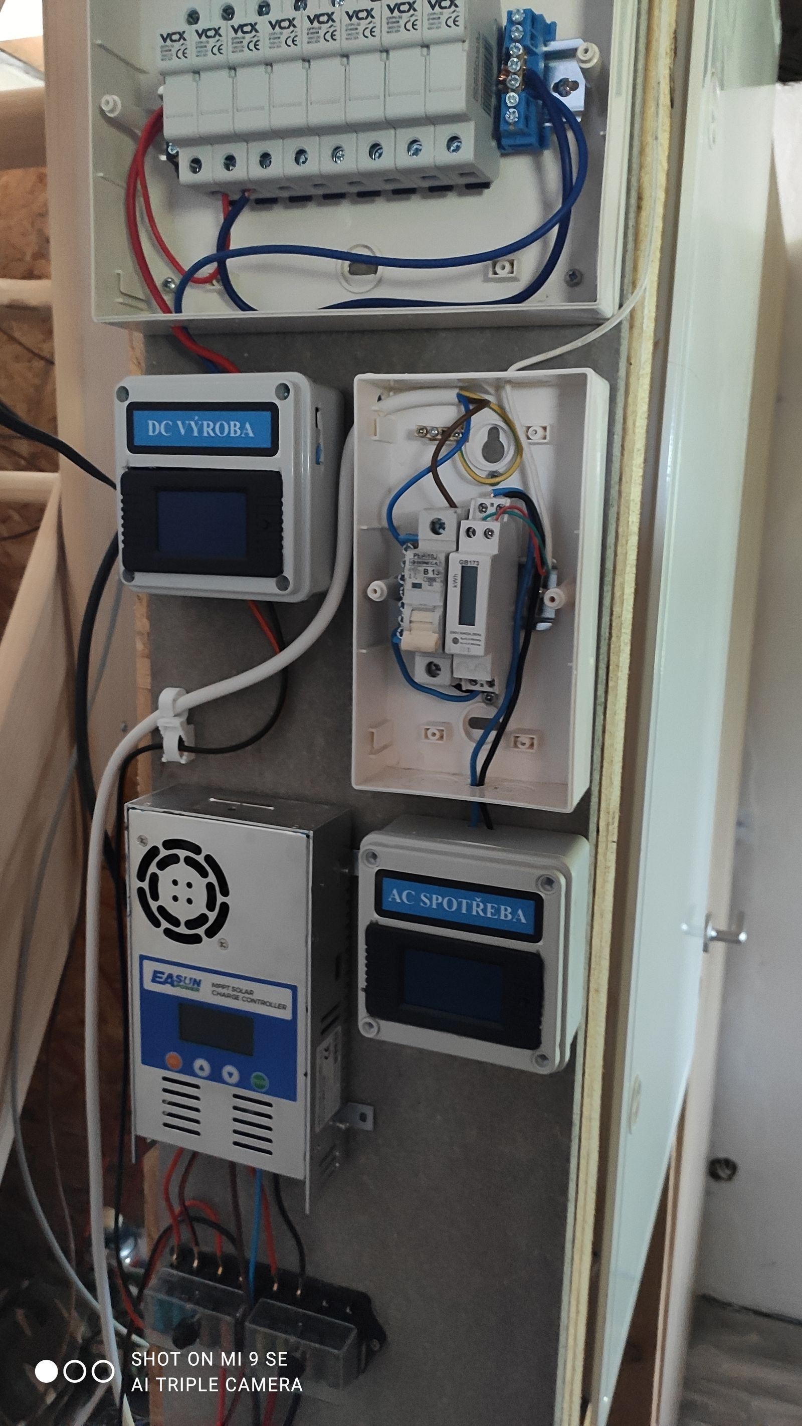

Strojovna pro SkyFVE verze 1.0 připravena ...

Tak dnes 1.7.2023 po doplnění FVE o druhý MPPT EASun 6048 60A a druhý (respektive třetí) měnič Green Cell 24V/230V čistá sinusoida 2000W (4000W) přepojeno vše na FVE a vše funkční
Na podzim je ještě v plánu doplnění dalšího pole panelů (1,8kWp) + třetího MPPT. Je to fakt hodně nakažlivé. Na jaře jsem měl radost z rozsvícení jedné žárovky
BTW: V testovacím režimu za červen spotřeba EE spadla na jednu třetinu proti loňsku (a to ještě nejely na FVE velké spotřebiče). Návratnost naší "ultralowcost" FVE vidím řádů měsiců. A možná až si FVE vydělá dostane i baterky s velkým "B"

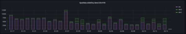

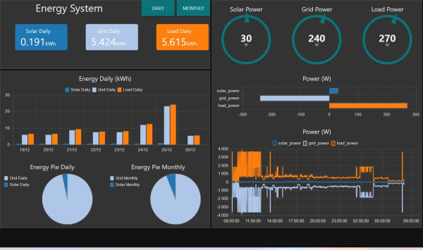

Tak včera nám naše malá SkyFVE v1 nadělila Valentýnský dárek. Letos podruhé porazila ČEZ. A vůbec po tom co byla přepnutá na druhý stupeň (k SmartHome, IT a světlům přibyla i kombi chladnička a vytěžování do bojleru) začíná svádět s ČEZem rovnocennější souboje. Abych řekl pravdu mile mne to překvapilo. Čekal jsem aktivnější zapojení takto malé FVE až někdy v březnu.
Naše malá FVE je jasným důkazem, že FVE se vyplatí vždy (a většinou i ekonomicky) a nezáleží na velikosti spotřeby EE ani na velikosti FVE (tedy mělo by to ideálně trochu navzájem odpovídat). Předběžně to vypadá na úsporu 50% elektrické energie ročně. Na konci února tu zkusím hodit nějakou průběžnou statistiku spotřeby.
PS: Žena začala dělat obden 12ti hodinové šichty a je to na spotřebě pěkně vidět, kdy je doma a kdy je v práci
