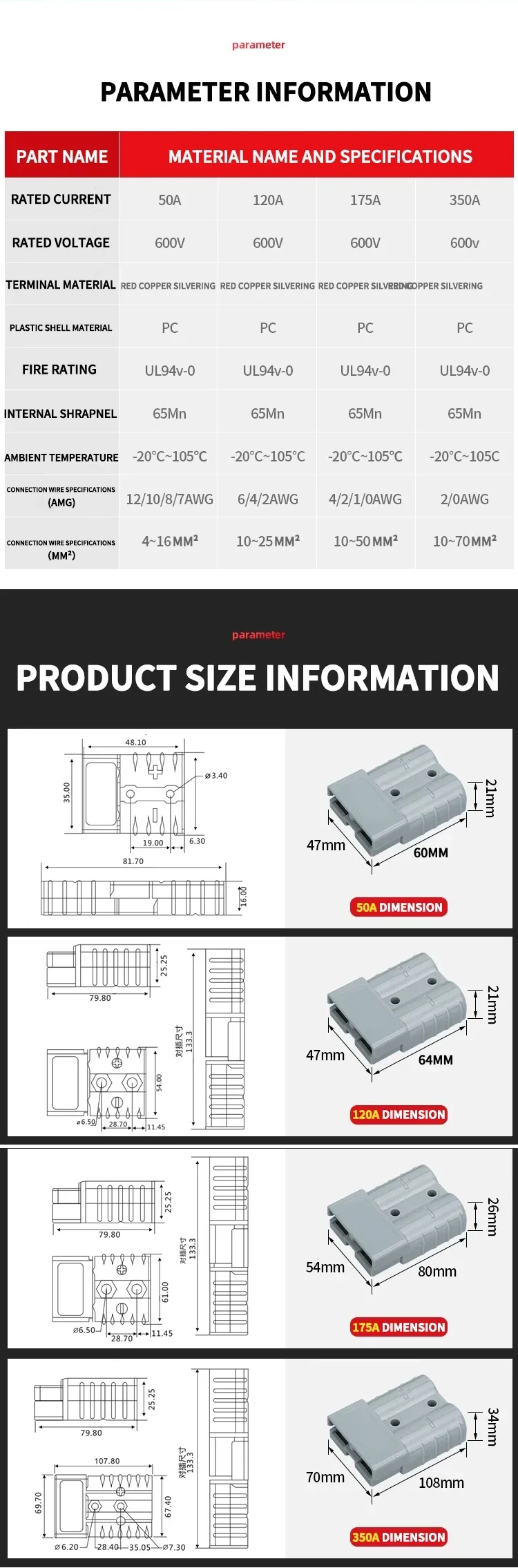

Taky mám uzeměný -, jen pro manipulaci s baterkou mi připadá bezpečnější, když jsou oba póly odpojené, MPPT také odpojuji v obou pólech, střídače, nabíječku, ohřev vody v akunádrži a malé věci jistím jen +, Uzeměnou mám -sběrnu v DC rozvaděči.
Re: Nová FVE na platformě VICTRON 3F 3x3000VA
odpojení obou polu baterky zajistí třeba tohle : https://ae01.alicdn.com/kf/Sfb1fdff1959 ... &hash=3020
a má to tu výhodu, že po odpojení jsou oba konce itzolovaný a netřeba nástrojů.
Uznávám, že odpojení obou pólů má svoje výhody.
(když tedy neberu v potaz bazar) já našel toto: https://www.elektrotechmat.cz/horizonta ... LYXCc1yi9M
Není to za 6 USD. Je to polské, kvalitu neposoudím, ale vesměs všechny ty pojistkové držáky mají uváděny napětí pro AC.
Samo, že nebudu odepínat baterie pod zátěží, ale o DC moc zmínky nejsou, taky aby to v jistých scénářích nevytáhlo oblouk až ven ...
Ten rozvaděček je sibox z Allegra 300x250x140mm, jeden stejný otočený zrcadlově bych pod něj dal, dvířka se dají otočit a ty rozvaděče se dají sešroubovat dohromady přes horní/dolní kabelový prostup. Akorát vše do něj ne dobře vejde.
Dovnitř bych šel od 2 boxů 4x70mm2, propoj mezi pojistkou / DC busbarem pak zdvojeně
