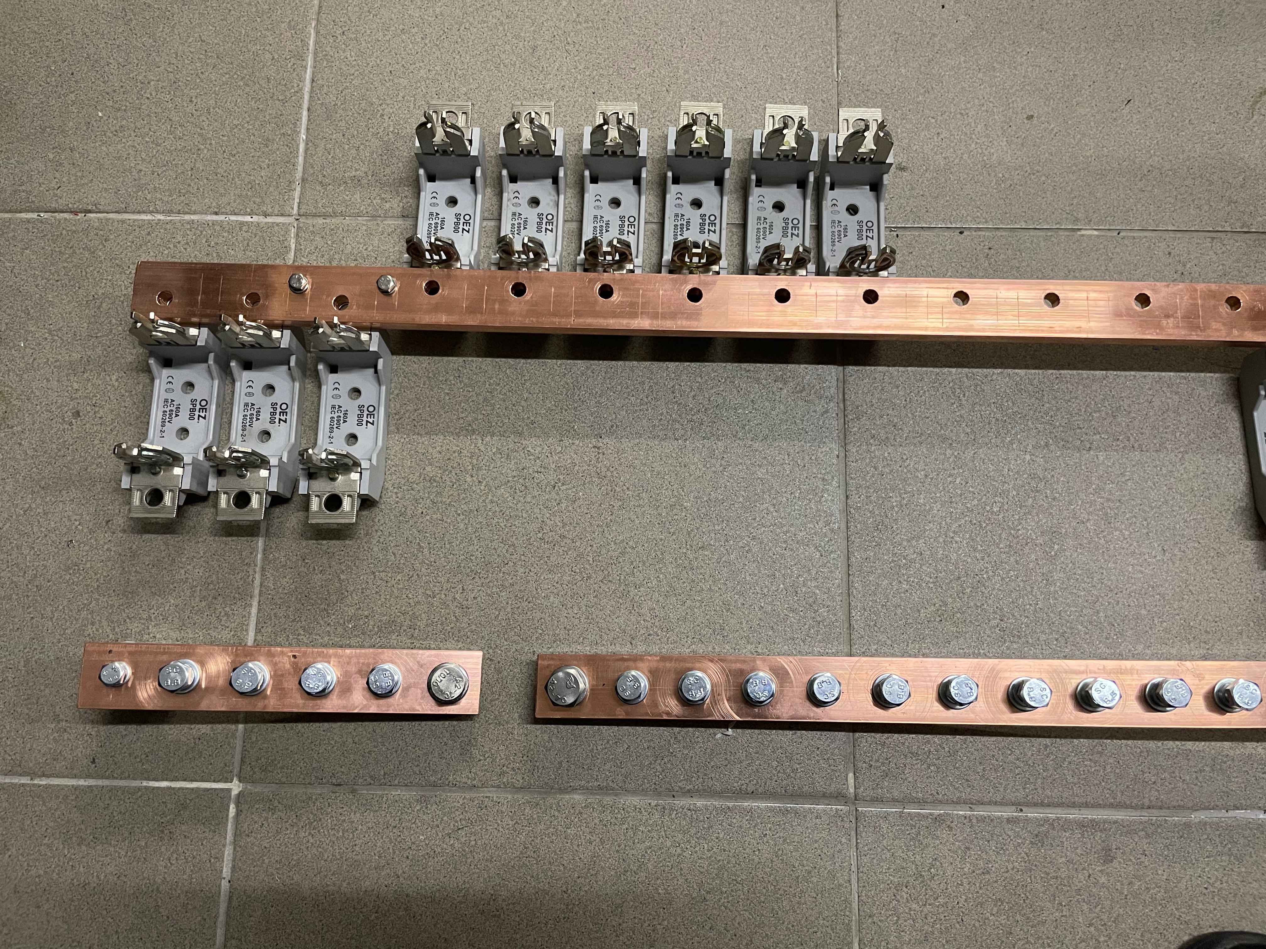

Ja mam sinu - uzemnenou 16mm ale asi tam dam aspon 35mm prave jak pises kvuli pojisce 200A. Ale takovy pospojeni jen v rozvadeci kde je FVE v baraku dal asi neni treba nekodl69 píše: pon led 26, 2026 6:14 pmJasně, je to řešení, jenom je potřeba řešit dostečný průřezy na pospojování neživejch částí. Na to leckdo zapomíná, že když se někde prodře + od baterky (k měniči...) s jištěním 200A a víc, tak CY 6mm2 shoří jako papír a je vymalovaný. Tj ne kvůli ochraně zrdaví, ale ochrana při poruše.
To Radar: dvakrát měř a jednou objednávej bednu. Pro 3x akupack, 3x multiplus a 2x mppt + nejaký blbiny je na DC tak akorát 60x40 na ležato. odpojovače mám PN00, jsou menší a po drobné úpravě se dají snadno propojit kusem provrtané pásoviny. Zrovna nikde nemám fotku toho celýho, tak aspoň ty PN00 1 pol odpojovače:https://www.aliexpress.com/item/1005006260934100.html samozřejmě je fajn, když se do rozvaděče vlezse pár dalších jističů, třeba jištění cerba. osvětlení rozvaděče, přídavný ventilátory na multiplusy a pod...

Takhle delam pripojnice ja:-) Pasovina 30x10mm. - nejistim nikde a pokud si pamatuju dobre Victron nedoporucuje jistit - protoze se muze stat ze pak si vezme - po komunikacnich kabelech.
