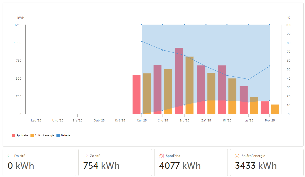

Přeji všem vše dobré, hlavně zdraví, štěstí a hodně slunečních paprsků do roku 2026!
Ve 2025 to byl pro mě start s FVE, takže hodně poznávání a učení. Ladění a optimalizace budou přicházet postupně (vytěžování, apod.),
tak se to ve 2026 snad vylepší, ale (až na ten katastrofální prosinec a počasí) jsem celkem spokojený...
Hezký Nový rok všem!
