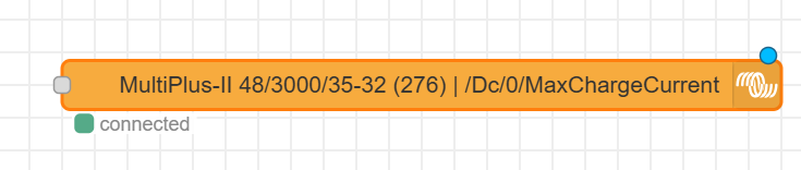

Zkušenější kolegové, prosím o radu ke "custom nodes" v NODE RED...
Jedním úspěšně dynamicky řídím proudový limit na AC IN, pokud je nutné UPS připojit na síť (přetížení, vybitá baterie).
Tápu ale jak řídit nabíjecí DC proudový limit multiplusů.
Nabíječky mám povoleny a na každém max proud 35A (3000VA verze Multi).
Zkoušel jsem tento custom output node, flow pracuje, debug ukazuje co očekávám, ale měniče to ignorují.
Nabíjejí co mohou až do nastaveného proudového limitu na AC IN.
Cílem je v offgridu (ac ignored) nastavit na 35A (resp 3x35A = 105A), kdy jsou na výstupech galvanicky připojeni Modrásci (absorbování technických přetoků).
Pokud je UPS na síti, pak jsou galvanicky odpojeny a mým cílem je přenastavit v momentě připojení sítě na AC IN nabíjecí proud
na 0A, resp. udržovací minimum 3A (1A na jeden kus Multi).
Nedaří se
děkuju

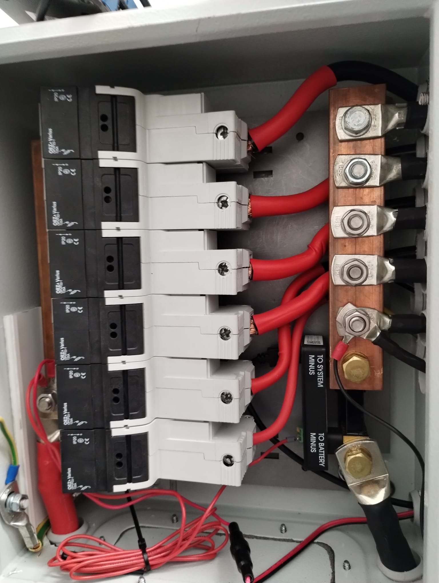

Kolegové, chystám se na sestavení druhého akupacku (314Ah EVE).
Plánuju na obou JK nastavit vybíjecí proud na max 140A. Výkon v měničích je cca 12kW.
Můžu tam nechat 300A smartshunt?
a zejm
Je lepší dát na odjištění a servisní odpojování baterií jistič, např:
https://www.mivvyenergy.cz/cs/seo-pages ... gJEALw_wcB
Anebo pouzdro a nožovku 160A, např:
https://www.elima.cz/v/26787/001690890- ... y0EALw_wcB
Pojistkový spodek sice stojí pár korun, ale do DC boxu to už nedostanu, potřeboval bych k tomu držák na pojistky, který nemám atd...
AKU bych propojil každou odděleně 70mm2 na busbar, + pol přes pojistky
díky za případné tipy

Ahoj ja to mam pres pojistkove spodky a nozovky 160A moc tem vypinacum a jisticum na velke proudy neverim:-) Mam pojistkove spodky prisroubovane rovnou na busbar a chycene primo na zed a jako kryt plexi. Smart bych nechal menil bych az pri 3packu:-)

Re: Nová FVE na platformě VICTRON 3F 3x3000VA
Já to mám takto, takže se žádná prostorová hitparáda nekoná

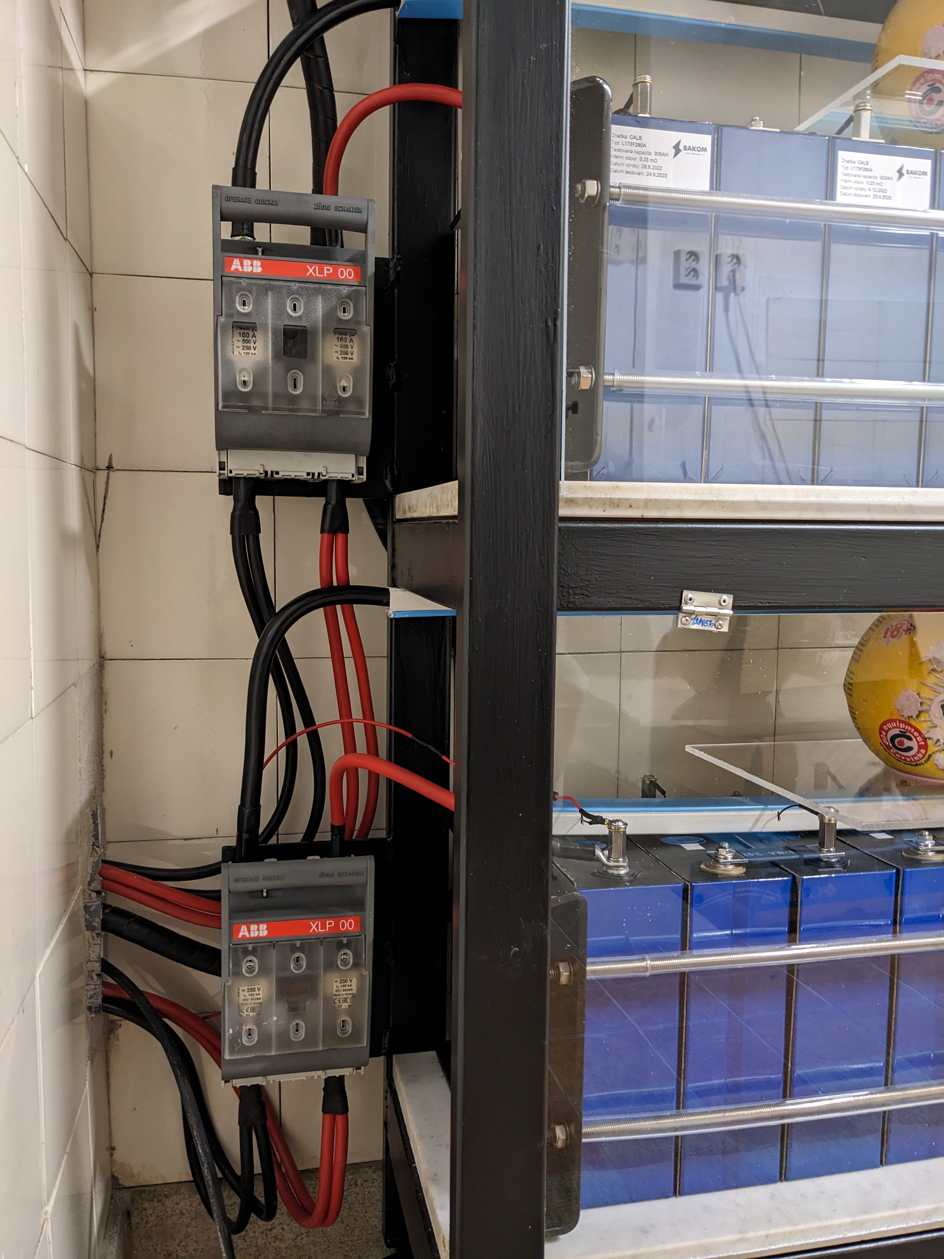

Co si od toho nastavení slibuješ? Nečekáš snad, že BMS omezí proud na 140A?Radar píše: pon led 26, 2026 4:06 pmPlánuju na obou JK nastavit vybíjecí proud na max 140A. Výkon v měničích je cca 12kW.
U baterek mám 3f pojistkové odpojovače, za dobrou cenu jsou tady:
https://elektro.bazos.cz/inzerat/213802 ... ojovac.php
Pojistky v krajních pozicích + i -, střední prázdná. Pro servis mi přijde lepší odpojit i - pól, nehrozí pak zkrat když si klíčem škrtnu o kostru regálu.
Není možnost pod stávající rozvaděč dát další a pokračovat?
- Radar
- Příspěvky: 1115
- Reputace:58
Stávající rozvodnička je asi 60cm nad zemí, asi by mi nic jiného nezbylo. Ale tyto velké 3f odpojovače tam dva určitě nevejdou.
Já chtěl odpojovat pouze plus, protože mám minus pól uzemněn a jistím jen kladný pól. (Ty ne?)
Taky mám uzeměný -, jen pro manipulaci s baterkou mi připadá bezpečnější, když jsou oba póly odpojené, MPPT také odpojuji v obou pólech, střídače, nabíječku, ohřev vody v akunádrži a malé věci jistím jen +, Uzeměnou mám -sběrnu v DC rozvaděči.

(když tedy neberu v potaz bazar) já našel toto: https://www.elektrotechmat.cz/horizonta ... LYXCc1yi9M
Není to za 6 USD. Je to polské, kvalitu neposoudím, ale vesměs všechny ty pojistkové držáky mají uváděny napětí pro AC.
Samo, že nebudu odepínat baterie pod zátěží, ale o DC moc zmínky nejsou, taky aby to v jistých scénářích nevytáhlo oblouk až ven ...
Ten rozvaděček je sibox z Allegra 300x250x140mm, jeden stejný otočený zrcadlově bych pod něj dal, dvířka se dají otočit a ty rozvaděče se dají sešroubovat dohromady přes horní/dolní kabelový prostup. Akorát vše do něj ne dobře vejde.
Dovnitř bych šel od 2 boxů 4x70mm2, propoj mezi pojistkou / DC busbarem pak zdvojeně
Ja mam sinu - uzemnenou 16mm ale asi tam dam aspon 35mm prave jak pises kvuli pojisce 200A. Ale takovy pospojeni jen v rozvadeci kde je FVE v baraku dal asi neni treba nekodl69 píše: pon led 26, 2026 6:14 pmJasně, je to řešení, jenom je potřeba řešit dostečný průřezy na pospojování neživejch částí. Na to leckdo zapomíná, že když se někde prodře + od baterky (k měniči...) s jištěním 200A a víc, tak CY 6mm2 shoří jako papír a je vymalovaný. Tj ne kvůli ochraně zrdaví, ale ochrana při poruše.
Takhle delam pripojnice ja:-) Pasovina 30x10mm. - nejistim nikde a pokud si pamatuju dobre Victron nedoporucuje jistit - protoze se muze stat ze pak si vezme - po komunikacnich kabelech.
