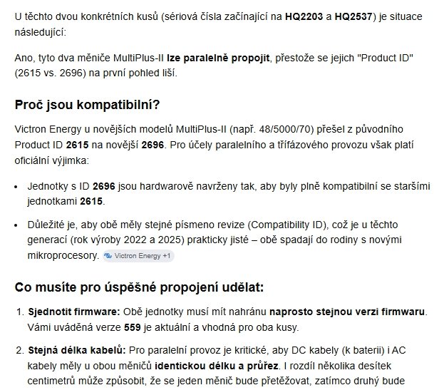

V manuálu píšou toto :
A chytrá paní umělá, která sice občas kecá... Ale občas má i pravdu :
Já měl ty své dva kusy mnohem blíž k sobě - podle výroby, přesto jsem musel fw přehrát 3x - než se mě je povedlo propojit - předtím to prostě nešlo - až napotřetí - tehdy jsem se ptal i tady
...a byl z toho velmi zoufalý - že mě to nejde propojit
Nejsem si už jistý - ale myslím si, že se mě to povedlo až v moment, kdy sem nedělal každý zvlášť - jak je v manuálu, ale oba dohromady, na MK3 i Ve.Bus najednou.
Pak se potřetí aktualizoval jeden, pak hned druhý a následný krok bylo samotné propojení - které již klaplo
Držím palce Cipis
PS: lze nějak zjistit, že se jeden přetěžuje a druhý se ,,fláká" ? Mám ten pocit, že mě jeden ,,bručí" o něco víc ale nevím kam se podívat
Kabely mám na 100% obojí stejné.

Zkouseno jednotlive i zapojene dohromady. Kazdy jednotlive nahran posledni fw, nechany vyresetovat do default. Pak zapojene dohromady, no a Victron Connect nahlasi, ze to nejde paralelne (a pro 3f ze mi jeden chybi), ta druha utilita najde oba, kdyz je pretahnu do L1, tak to nahlasi, ze to ma rozdilna pismenka.
Starsi MP2 nema zadne to comp id, soft hlasi 2615_A, novejsi to ma i na nalepce napsane, 2615_B.
Ten puvodni velky multiplus ma 2614_A pro zajimavost.

A to je dvovod preco to nepojde.Prave pre tie pismena.
Jednoducho ten HW je niecim iny.
Je to nahlavu, neviem preco to tak robia..
