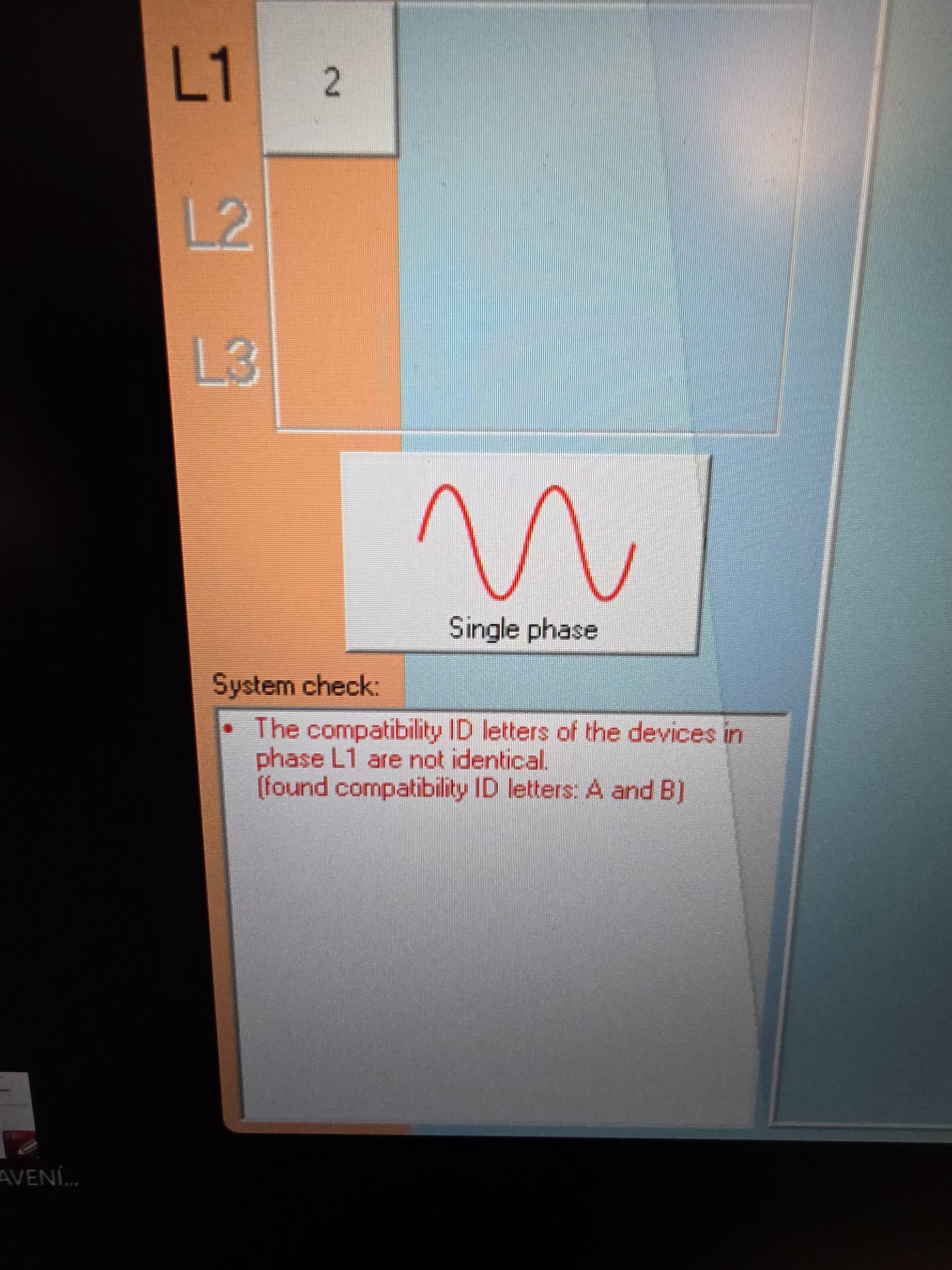

Zkur**** Victron ... Si tak dokoupím další Multiplus, abych to dal do paralelu, a milé Victron Connect nahlásí, že to nejde. 2615 vs. 2696, oboje fw559. Nádhera.

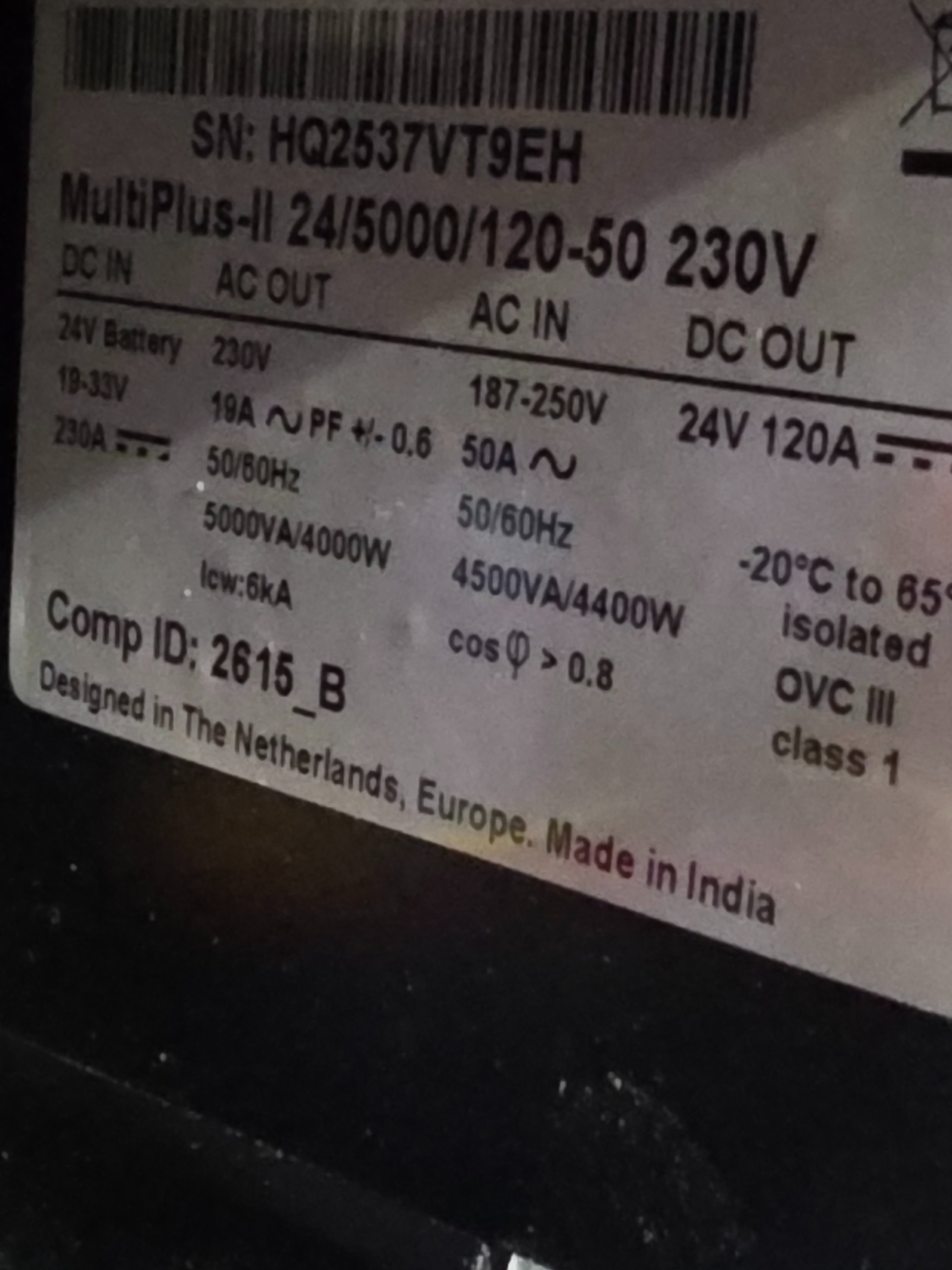

Starší HQ2203U2DCN a ten nový HQ2537VT9EH.
Oba jsou PMP242505010, tedy dle bombastické reklamy provozovatelné i v paralelním provozu.
Že musí být verze, podverze a fw stejný, tak se nikde obchodnicky nepíše.
První zmínka byla o stejném fw, to pro oba modely jsou - 559.

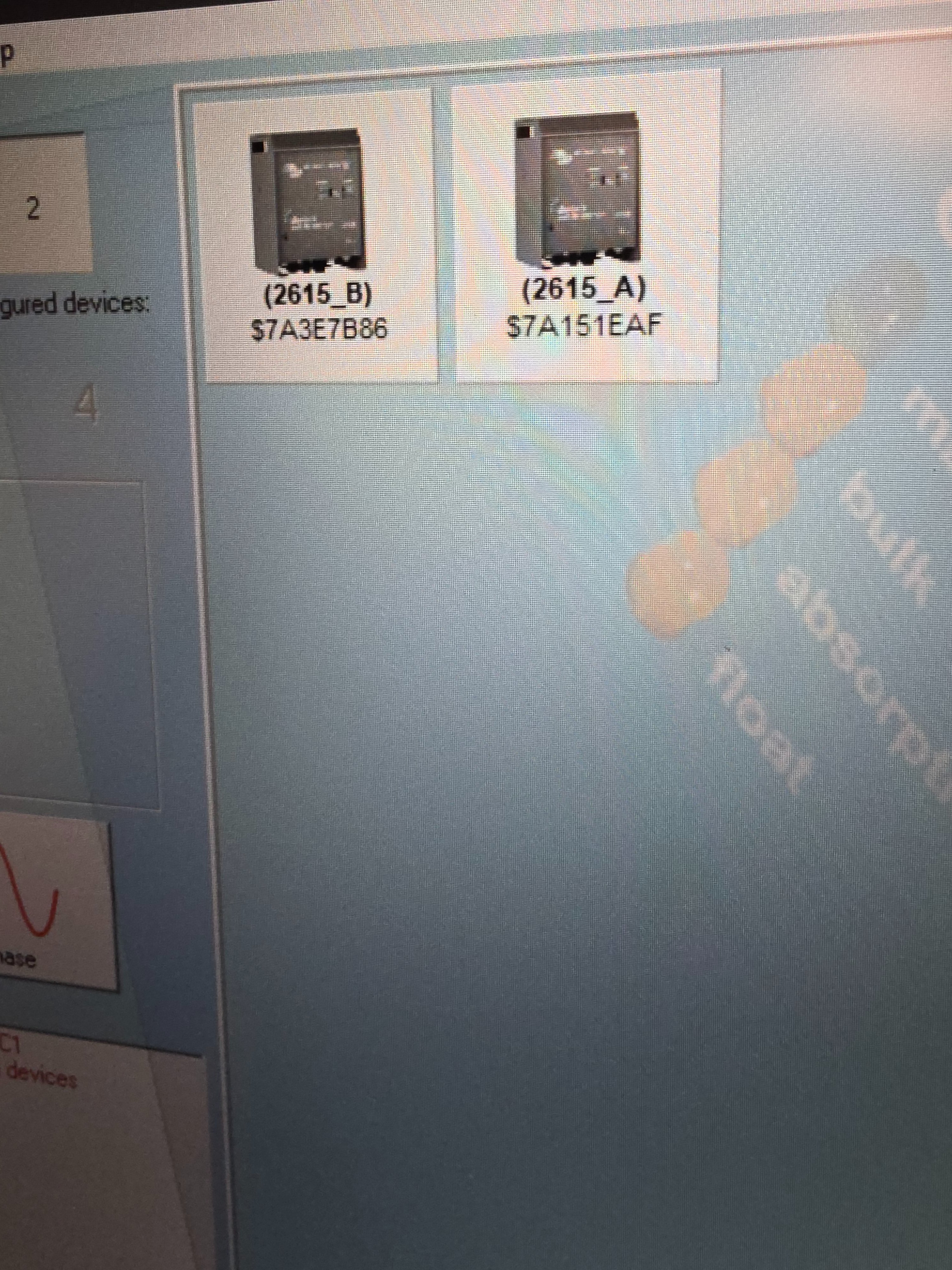

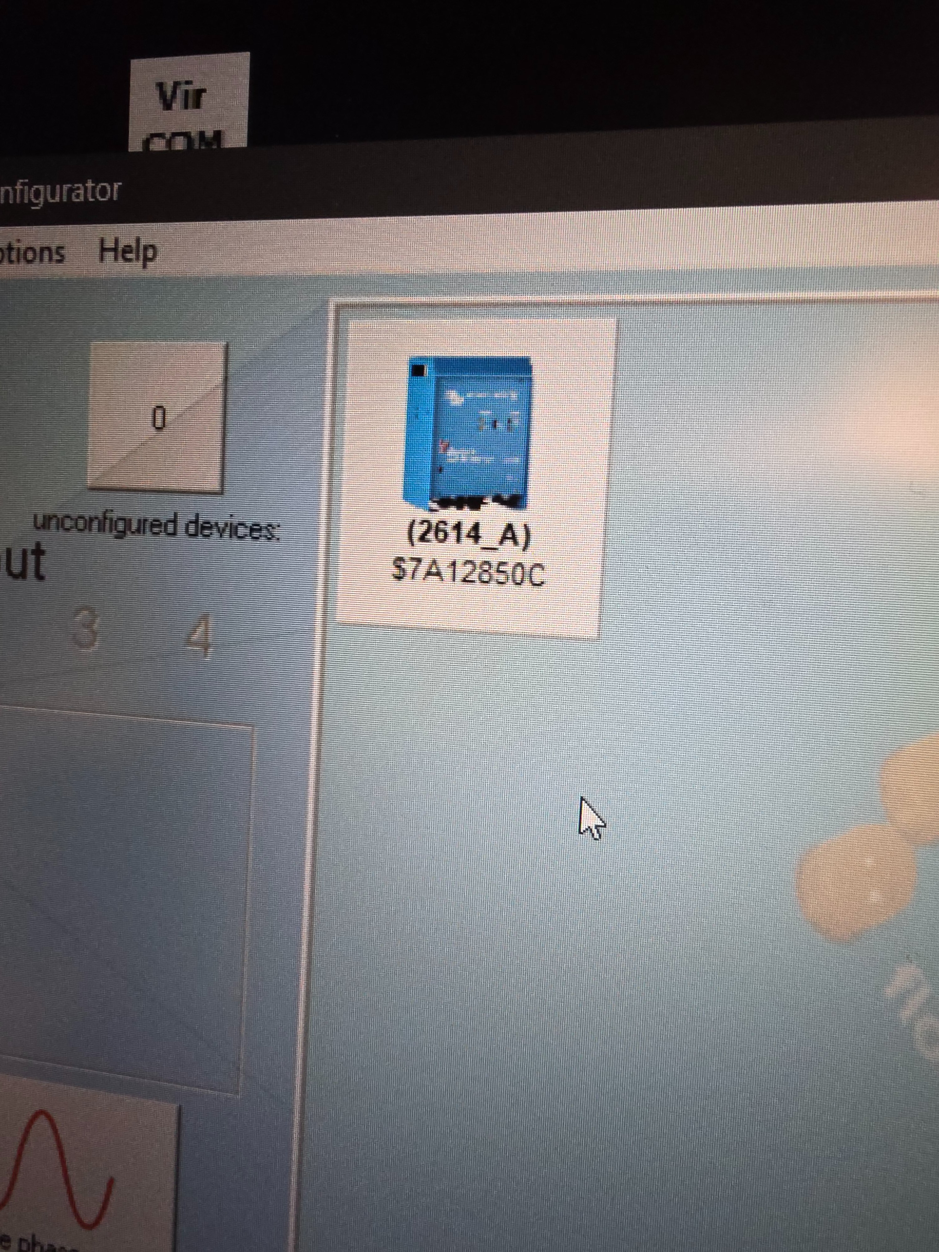

Zkouseno jednotlive i zapojene dohromady. Kazdy jednotlive nahran posledni fw, nechany vyresetovat do default. Pak zapojene dohromady, no a Victron Connect nahlasi, ze to nejde paralelne (a pro 3f ze mi jeden chybi), ta druha utilita najde oba, kdyz je pretahnu do L1, tak to nahlasi, ze to ma rozdilna pismenka.
Starsi MP2 nema zadne to comp id, soft hlasi 2615_A, novejsi to ma i na nalepce napsane, 2615_B.
Ten puvodni velky multiplus ma 2614_A pro zajimavost.

A to je dvovod preco to nepojde.Prave pre tie pismena.
Jednoducho ten HW je niecim iny.
Je to nahlavu, neviem preco to tak robia..
